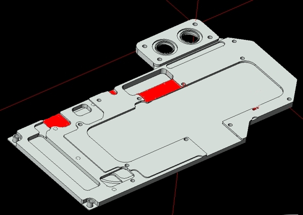

Wir haben uns den Kühler noch einmal genau angesehen. Der Druck auf den Spannungsreglern über den Bridge-Chip ist in der Tat recht hoch. Daher haben wir hier eine Änderung gemacht, da ansonsten die Schrauben um die GPUs für einen optimalen Kontakt relativ fest angezogen werden müssen. Zudem haben wir den Sicherheitsabstand zu Bauteilen an einigen Stellen erhöht. Damit ist auch bei extrem verbogener Platine durch zu starkes anziehen kein Kontakt des Kühlers zu Bauteilen möglich.
Wir bieten an diese Änderungen bei bereits ausgelieferten Kühlern kostenlos auszuführen. Wer dies tun möchte, der kann sich beim Support dazu melden.
Die genauen Änderungen kann man in der angehängten Datei betrachten, es sind die rot überzeichneten Bereich geändert worden.

Thursday, February 4th 2010, 5:23pm
Problem gelöst, schnell reagiert.
Und kostenlose Änderung!
Mehr Support kann man nicht erwarten! :thumbup:
