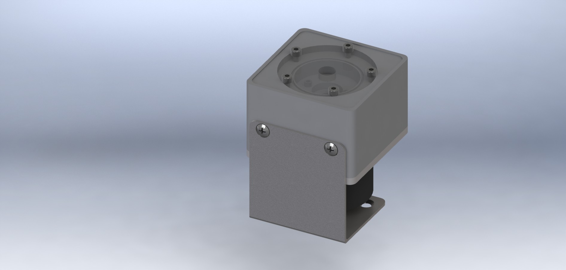

Bevor ich jetzt wieder bei AT einen Pumpendeckel kaufe.
Wird es in absehbarer Zeit, also in den nächsten 365 Tagen einen Pumpendeckel für die D5 von euch geben?
Eventuell was Schönes mit einer Edelstahl Blende Vorne und einem schwarz eloxiertem AL Befestigungsring wie er beim AMS verbaut wird?
Edit:
Vom Gedanken zur Zeichnung ist es nicht weit.
Dann wird daraus schon mal so was
D5 Deckel mit Aquatube Scheibe, Und AC Filter Komponenten.
Am Ende ist folgendes dabei raus gekommen:
Hätte ich gerne 2x ;)
This post has been edited 5 times, last edit by "SeYeR" (Oct 30th 2011, 12:16am)
drdeath
Monday, October 31st 2011, 12:58am
Da machste jetzt CNC-Daten draus und schickst sie an AC und sagst du willst dafür zwei umsonst :thumbup:
Edit: mit was für nem Programm sind die Zeichnungen gemacht?

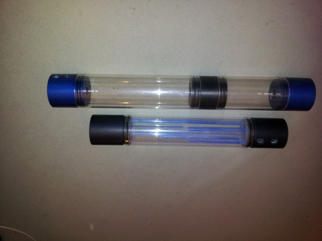

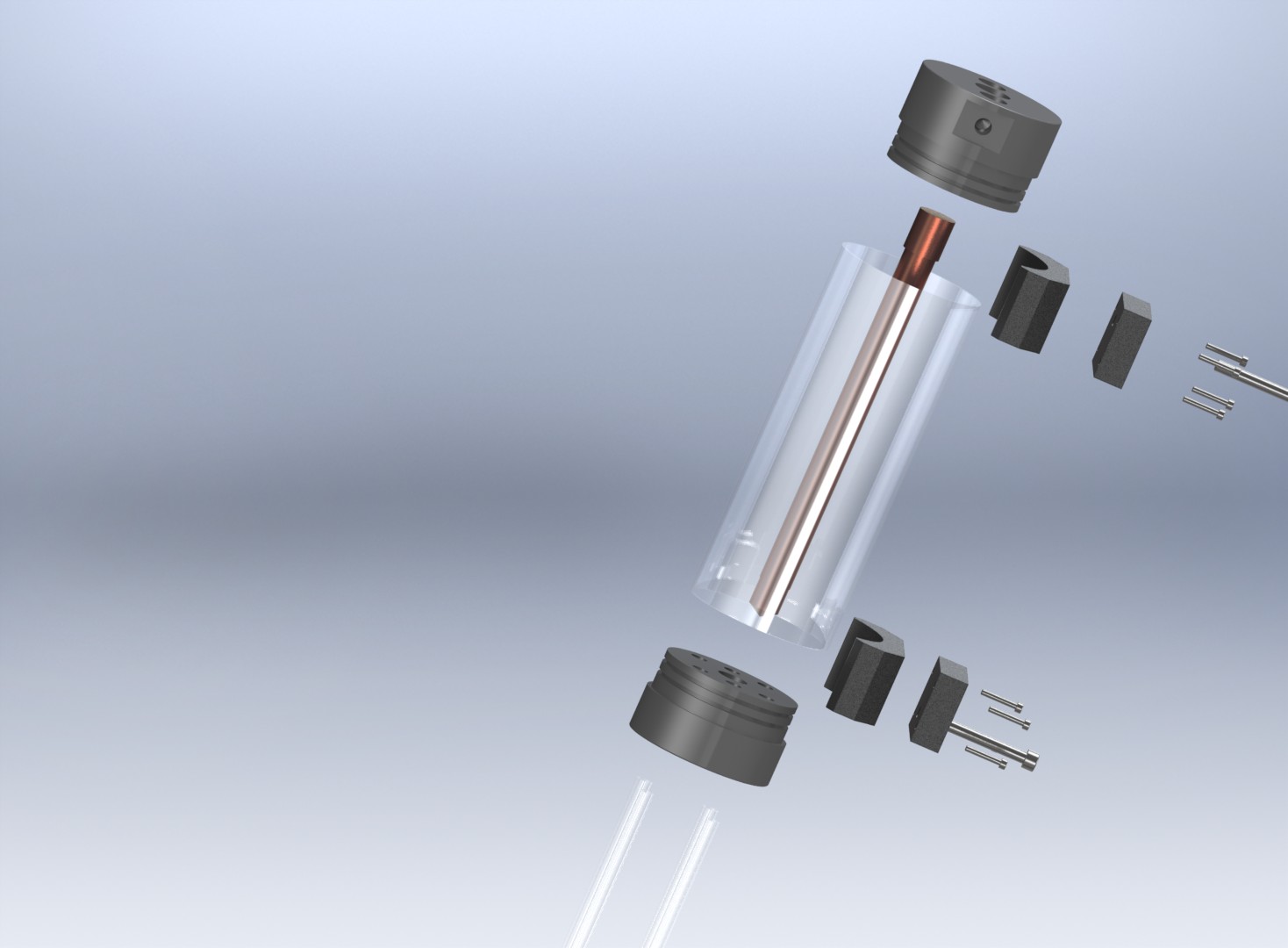

Als weiteren Vorschlag hätte ich da noch meinen "Gedankengang" zu einem Röhren AGB.
Aufgebaut aus Steckverbindungen mit Doppel O-Ring, also keine Gewinde an denen sich Risse bilden können.
Plexiglas Röhre könnte man auch durch Echtglas ersetzen. (Weil es gerade in einem anderem Forum Diskutiert wird)
Zusammen gehalten wird der AGB durch den mittleren Kupfer oder Plexiglas Stab, der unten ein Gewinde hat, und Verschraubt wird.
Dazu dann noch vier Plexiglas Stäbe G1/4" zur Beleuchtung..
Die Halterung ist zweigeteilt, Halterung + Abstandsblock
This post has been edited 1 times, last edit by "SeYeR" (Dec 12th 2011, 10:34pm)

Muss der Kupfer-/Plexiglas-Stab in der Mitte wirklich sein?
Ich mein, wenn man die ABG-Halter am Gehäuse verschraubt, müßt das die ganze Konstruktion doch schon zusammen halten.
Man könnt den ABG dann zwar nicht unverschraubt/un-STAB-ilisiert betreiben, aber dafür gibts doch andere Lösungen.
P.S. So ein CAD-Programm ist schon eine feine Sache. Man kann Ideen so schön veranschaulichen. *Neidischbin* ;)
This post has been edited 1 times, last edit by "Pilo" (Dec 13th 2011, 3:48am)
Ausser
Tuesday, December 13th 2011, 8:25am
SeYeR's Idee für den AGB ist richtig schön elegant. :)
Man nehme für die Mitte ne gewöhnliche Gewindestange aus Edelstahl, Messing oder Polyamid, und schon kann jeder sich seine eigene aus Meterware zurechtkürzen. Mit Hutmuttern kriegt man das auch dicht.
Statt einer Stange in der Mitte würden auch vier aussen gehen. Dadurch ist die Gewindestange nicht im Wasser und es kann nichts undicht werden. An den Stangen kann man dann von aussen weitere Komponenten befestigen.
Dann die Röhren-Elemente modular gestalten. Also dass man z.B. auch Module mit G1/4", G1/4", G3/8" oder gar G1/2" dazwischen setzten kann. Trennelement um den AGB vertikal in zwei Teile separieren zu können. Und natürlich Röhrenelemente unterschiedlicher Länge. Evtl kann man sogar mehrere Durchmesser kombinierbar machen (funzt bei SeYeR's Zentralgewindestange trivial, bei den Aussengewindestangen wirds etwas komplizierter, da jeder Größen-Konverter dann Fixiermöglichkeiten für je 8 Gewindestangen haben muss).
Dazu ein Doppel-Modul welches als Träger für zwei nebeneinander angeordnete Röhrengruppen, und dieses in 5.25" breite, passend für die Laufwerksschächte. Dadurch braucht man nur eine Art von Pumpenmodul, egal ob es für die Einzelverwendung oder für Drive Bay Einbau gedacht ist. Es sollte dann auch mit einer Entkopplung zum Gehäuse hin ausstattbar sein.
Als Längenraster schlage ich die Höhe eines 5.25" Drive Bay Elements vor. So wird es sich immer sehr einfach in die Schächte einbauen lassen.
Als Abdichtung zwischen den einzelnen Elementen bietet sich sowas wie beim AMS an: Messingringe mit je zwei O-Ringen. So wird das Ganze nicht undicht, auch wenn es durch unsachgemäßen Einbau etwas unter spannung steht. Und es erleichtert es den Usern eigene Elemente zu entwerfen und Anzufertigen.
Es muss ja auch nicht jedes Element rund sein. Da Quaderförmige mit Kreisschnitten im AC design a la AC HighFlowDFM dazwischenzusetzten ist bestimmt sehr sexy.
Wie wird das dann heissen? BMS wie Bay Modularity System? :D

Den Mittleren Stab zum zusammenhalten braucht man wohl kaum. Deckel und Boden halten mit den Doppeloringen eigentlich Bombenfest.
Bei dem AGB von meinem kleinen Bruder ist der Boden und der Deckel auch nur mit je 2 Oringen abgedichtet und den Deckel zieht man so einfach nicht ab.
Tuesday, December 13th 2011, 7:36pm
Hmm... ich hätte beim Einsatz von so viel Messing im Wasser ... ähm ... korrosive Bedenken...
Nun ja von Messing habe ich nichts geschrieben ;) Ich hatte da so Kupfer / Plexi als Vollstab im Sinn.

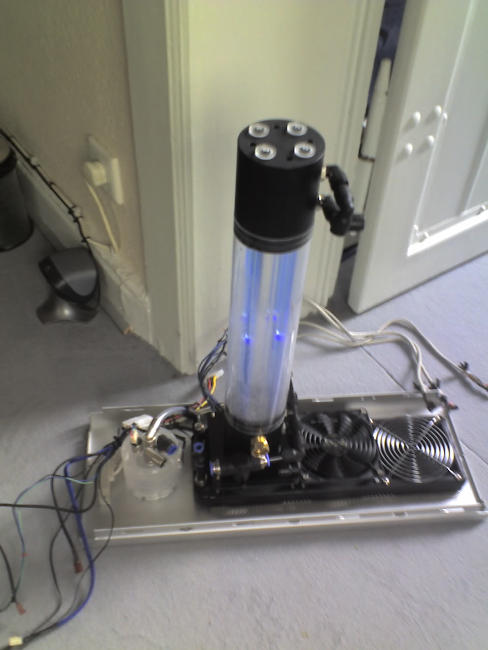

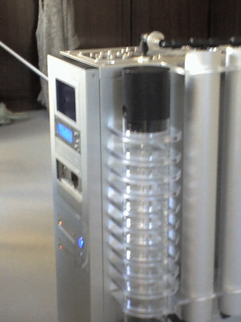

Die Geschichte zur Entstehung muss ich wohl auch dazu schreiben.
Mit Röhren AGB´s dieser Form Beschäftige und Experimentiere ich schon seit einigen Jahren.
*Fotosuch*
Die Modelle haben noch eine Mittlere Plexiglasröhre, um Wasser durch zu Leiten.
(Schlauchweg sparen)
Durchmesser 80mm Anschlussmaterial ALU (zu einer Zeit wo ALU noch "Normal" war.)
Der Jetzt "geplante" AGB dat einen Durchmesser von 100mm.
Leider zieht die Firma mit der ich das machen konnte leider um, somit ist es mir nicht mehr Möglich mit den Maschinen zu "Spielen".
Das letzte große Projekt auf der CNC ist fertig gefräst, und kann bald zum Einsatz kommen.
Der Kupferstab in der Mitte hat (für mich) eine weitere Funktion.
Auf den Kupferstab sollte eigentlich noch ein Kühler. :)
Der Stab hat den Vorteil das man den AGB mit einander Verschrauben kann, ohne große Kräfte auf das Plexi aus zu üben...
Zusammenstecken, Boden aufschrauben und Fertig.
Der Rest ist nur Spielerei :D
Und ihr habt kein Leck, wenn ihr ähnliche Gedanken habt dann ist das Zufall...
Wenn Ihr mir aber ein Probeexemplar zukommen lassen wollt werde ich nicht ablehnen....
Und wenn Ihr die Zeichnungen und SLDPRT / SLDASM Daten brauchen könnt schreibt --> PN
