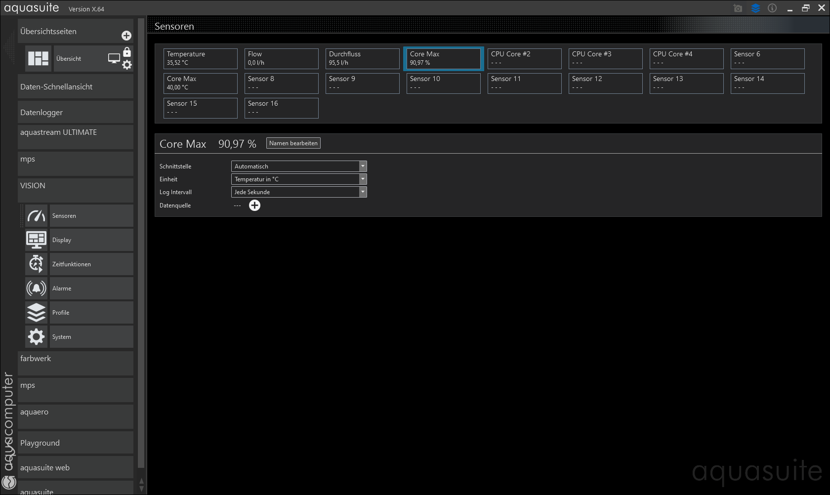

Daten aus Aqua Computer Dienst -> Aqua Computer Hardware Monitor -> 11th Gen Intel Core i9-11900k -> Core Max
auswähle, so springt de Einheit zwischen °C und %
Siehe Screenshots im Anhang.

In der Schnellansicht ist alles in Ordnung.
Wenn ich den Wert auf die Übersichtsseite lege, ist auch alles in Ordnung.
Wenn ich den Sensor unter Vision -> Sensoren über das "X" neben "Datenquelle" lösche, zeigt er trotzdem weiter eine %-Anzeige an, obwohl keine Datenquelle mehr hinterlegt ist. Ich weiß gar nicht, was für ein Wert das ist. Es ist nicht die CPU-Auslastung. Siehe Screenshot.
Wenn ich die Datenquelle neu verknüpfe, ist es wie vorher, d.h. es springt zwischen % und °C. Siehe Screenshot.

Friday, December 30th 2022, 1:29pm
Schicke uns mal die Datei
Source code
1
C:\ProgramData\aquasuite-data\Settings_SoftwareSensors.xml
per Mail.
Nimm mal einen anderen Software Sensor im Vision für diesen Wert. Wenn es das geht lösche mal alles in der XML datei was zu deinem Vision gehört. (vorher den Service beenden)

Soeben erledigt.
Habe den Sensor 7 genommen, dort funktioniert es.
Habe ich gemacht. Es ist unverändert, siehe Screenshot im Anhang.

Monday, January 2nd 2023, 12:55pm
Kann es sein das du per aquabus daten an das Vision übermittelst bzw. das Vison auch per aquabus angeschlossen hast?
Die ersten 4 Softwaresensoren können per aquabus vom aquaero überschrieben werden.
Friday, January 6th 2023, 2:25pm
Ja, das ist es. Vom aquaero wird der Füllstand als Sensor 2 weitergegeben. Der Name wird aber nicht mit übernommen, sonst wäre ich schneller darauf gekommen.
