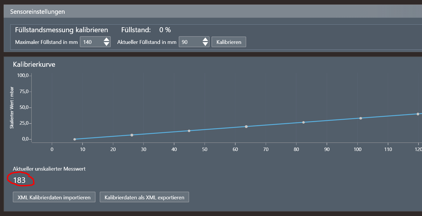

Liebes Forum,
ich hab mir so einen Aqualis-Ausgleichebehälter mit dem Füllstandsmessungsadapter gekauft (das Ding hier), und versuche, die Messung in Gang zu kriegen.
Der Sensor scheint zu funktionieren, siehe roter Kreis in 1.png; ich habe auch gemessen und eingetragen. 140mm als maximaler Füllstand und im Moment bei etwa 90. Habe dann "Kalibrieren" gedrückt und die Kurve schaut plausibel aus.
Aber, der Füllstand bleibt bei 0%. Wenn ich neu starte, sind die Kalibrierwerte ("max", "aktuell") wieder weg, die Kurve / Gerade aber wie im vorigen Durchgang plausibel kalibriert.
Hab ich noch was übersehen?
Aqua-Suite ist 2018-10, mps-firmware ist 1012. Konfiguriert als mps-pressure-40 (53133).
Dankeschön.
nouser2019 has attached the following image:
This post has been edited 1 times, last edit by "nouser2019" (Mar 16th 2019, 10:01pm)
nouser2019
Saturday, March 16th 2019, 10:02pm
Ui habe im anderen Forum schon die Lösung gefunden - man muß ihn auf Werkseinstellungen zurücksetzen, dann geht's. So auch bei mir, funktioniert nun einwandfrei.
