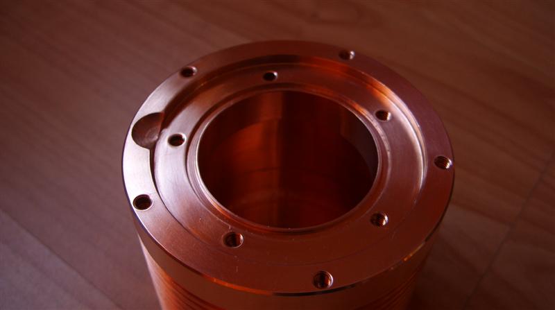

Hach ja.... da bekommt man fast als letzter einen CU AT und er hat Mängeln :(
Die Mängel an den G1/4" Gewinden stören mich nicht wirklich, das kann man selbst bearbeiten. Auch die Rückseite (die auch kleine Mängel hat) stört mich nicht so stark, weil ich es ja verbaut ist. Aber wenn im sichtbaren Bereich, direkt unter der Plexiglasscheibe, 2 Macken sind, ist es nicht mehr schön...
Natürlich sind es im Endeffekt noch kleinere Mängel, aber bei einem 100€ Ausgleichsbehälter darf man sowas nicht erwarten. Oder hat jemand einen Tipp, wie ich es wegschleifen (?) kann?

@ Mars: Ich würde den ganzen Tube mal mit Autosol + Watte polieren, das sollte ihn deutlich aufhübschen. Allerdings kannst du dir dafür schon mal nen Nachmittag frei nehmen.

An Autosol hatte ich auch schon gedacht und danach eine Behandlung mit NevrDull, aber ich weiß nicht, ob der Ausgleichsbehälter beschichtet ist.

Wenn man sich das letzte Bild von Mars ansieht, fragt man sich schon wo die Endkontrolle stattfand.
Einschicken. Wenn hier nur tolerante wie meinereiner herumrennen, welche über kratzer hinwegsehn, merken die nicht wie unzufrieden die Kundschaft letztendlich ist.
Mal davon abgesehn das wenn dort gefeilt und entgradet wird es nacher bei Korrosion heisen kann "Warum hast den nicht eingesendet" sofern die noch anderweitig bei AC behandelt werden.
Den Irgendwas ist drauf, sonst wäre meiner schon schwarz von den Fingerabdrücken die sich beim Kupfer, unbehandelt, ja relativ schnell und hässlich zeigen.

Habe meinen Aquatube heute mit 600er Nassschleifpapier, Autosol und NevrDull behandelt. Auf den Bildern kommt es leider nicht so gut rüber, aber in der Realität sieht es echt super aus :)
Hatte vor langer Zeit einen G92 Kühler gehabt, der auch größere Fehler besaß. Der Kühler den ich wieder bekommen hatte war auch nicht perfekt. Von daher lasse ich das mit dem Einschicken doch sein.

Die kleinen Kratzer kann man natürlich wegpolieren, dass würde ich mir auch noch gefallen lassen, aber tweilweiße sind es doch starke Macken bzw. Kitschen und Kratzer...
Tube 1
Tube 2
Tube 3
Hier ist das Kupfer richtig eingedellt/eingedrückt am Gewinde...
Am meisten stören die Kratzer an der Einbuchtung für den Plexideckel und eben die grad gezeigte Verformung...
Die Tubes habe im großen und ganzen überall ein paar Macken, was man ja aber wie gesagt vllt. noch ganz gut wegpolieren könnte und dann auch nach dem Einbauen nicht mehr sehen würde.
Für mich ist es unverständlich, warum man im Forum mit einem poliertem und 1A Cu-Tube so eine Augenwischerei betreibt und die ausgelieferten Produkte dann so eine schlechte Qualität aufweisen.

So, am Wochenende hat sich hier ja einiges zum beantworten angesammelt:
Die Fotos sind sicherlich auch nachbearbeitet worden, allerdings nicht wirklich intensiv. Staub und kleine Kratzer werden im Foto immer als störend empfunden und entsprechend entfernt, ich glaube nicht, dass irgend ein Hersteller dies nicht tut. Zum fotografieren wurde einer der ersten aquatubes Kupfer verwendet, eventuell waren hier auch noch keine Späne am Bohrer. Wer nun glaubt, wir würden nicht mit Spanbruch-Zyklen usw. arbeiten, der irrt. Dies wurde natürlich getan.
Zudem läuft die Bearbeitung der Gewinde nachgelagert von der Drehbearbeitung auf einer CNC-Fräsmachine. Daher ist ein schlichten der Oberfläche nach dem Bohren - was wir sonst tun würden - nicht möglich. Entsprechend schleifen heraustretende Späne die Oberfläche etwas an, was man natürlich sieht, aber wirklich nicht tief ist.
Wir haben im Shop auch darauf hingewiesen, dass Kratzer vorkommen können. Diese sind aber nicht wirklich tief und können auch von Hand nachbearbeitet werden - wie hier ja schon von einem User gezeigt.
Die Herstellung ohne Spannmacken und Kratzer durch Späne ist bei einem Bauteil wie dem aquatube nicht einfach. Das liegt daran, dass der aquatube über 3kg Gewicht hat und ein Großteil davon zerpsant wird. Wir haben hier schon mit Formbacken usw. versucht so wenig wie möglich an Kratzern und Macken entstehen zu lassen. Wir sind aber auch kein Juwelier oder Goldschmied und der Preis für den aquatube lässt auch kein stundenlanges nachbearbeiten zu.
Wer von seinem Rückgaberecht gebrauch machen will, der kann dies natürlich gerne tun. Es wird nur leider nicht möglich sein den Wunsch nach einem absolut fehlerfreien aquatube Kupfer gerecht zu werden. Die erste Serie entsprach qualitativ übrigens ziemlich identisch der jetzigen. Im Innenbereich war sie sogar deutlich schlechter gedreht.
