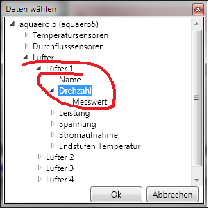

auf das elemnt wie im bild klicken
[attach]1942[/attach]
Das klappt bei den Temp. Sensor und bei dem Durchflusssensor. Jedoch nicht bei den Lüftern.. leider...
Da kommt dann kein Fenster.. ich kann zwar den Lüfter 1-4 auswählen aber kein Bildchen kommt.. ?( (Ist Dir aber sicher schon bekannt :?: )
vendredi 27 mai 2011, 22:11
Wir sind uns aber im klaren das das hier nicht so eindeutig ist, das hat auf jeden fall noch verbesserungspotential. (Später)
