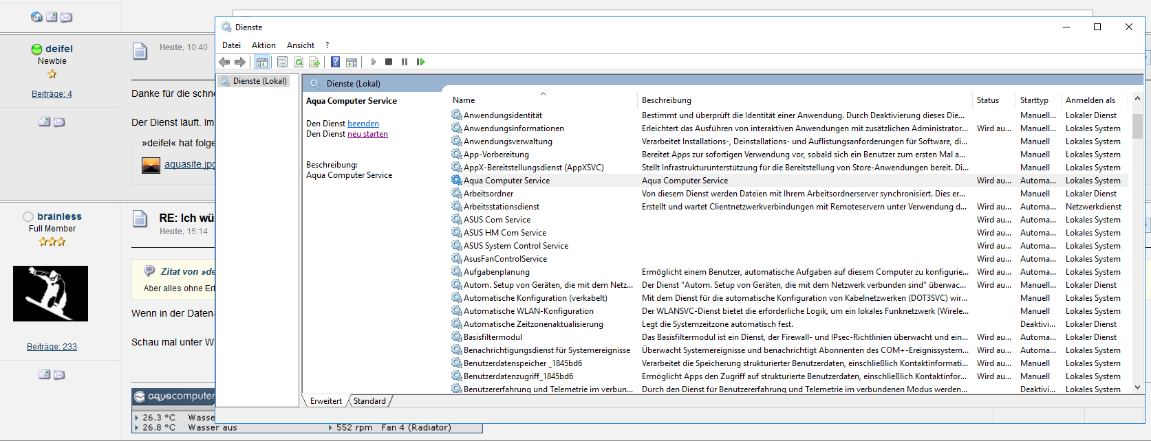

deifel
lundi 12 décembre 2016, 16:51
Der Dienst läuft ohne Probleme, einen Neustart habe ich ebenfalls durchgeführt.
Aber es wird außer aquaduct eco nichts angezeigt.
In der 2016 Version ist noch alles OK gewesen.
Grübel
deifel a envoyé les fichiers suivant :
  • Dienste.jpg (852,91 kB - téléchargé 365 fois - Dernier téléchargement : 25 août 2026, 18:26)
  • aquasite.jpg (121,22 kB - téléchargé 410 fois - Dernier téléchargement : Aujourd’hui, 01:11)
lundi 12 décembre 2016, 17:23
Stoppe mal direkt aus der Diensteverwaltung den aqua computer server und starte den wieder. Geht es dann?
deifel
lundi 12 décembre 2016, 17:26
Den Dienst habe ich direkt aus der Diensteverwaltung neu gestartet.
Aber leider ohne Erfolg.
