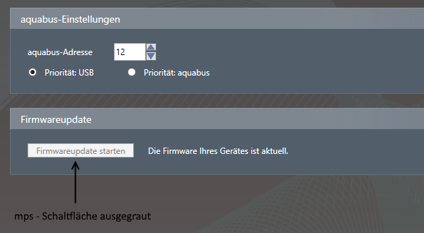

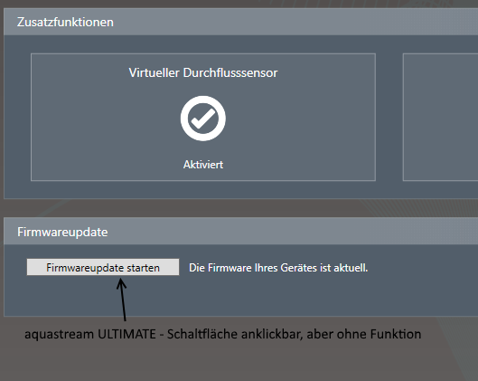

Mir ist nochwas aufgefallen (eine Kleinigkeit):
Beim mps kann man, wenn die Firmware aktuell ist, nicht auf die Schaltfläche "Firmwareupdate starten" klicken. Sie ist ausgegraut. Ist auch logisch.
Bei der aquastream ULTIMATE hingegen kann man, auch wenn die Firmware aktuell ist, auf die Schaltfläche "Firmwareupdate starten" klicken - es passiert aber natürlich nichts weiter. Hier sollte die Schaltfläche wie beim mps ausgegraut sein, wenn die Firmware aktuell ist.
»wpuser« hat folgende Bilder angehängt:
Das ist, glaube ich, gewollt, damit man jederzeit die Firmware neu aufspielen kann.
Dienstag, 6. Dezember 2016, 21:14
Beim aquaero läuft das so. Aber bei der aquastream ULTIMATE passiert, wie geschrieben, gar nichts, wenn man die Schaltfläche klickt!

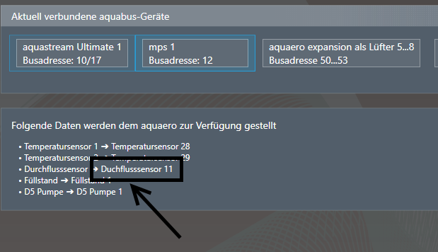

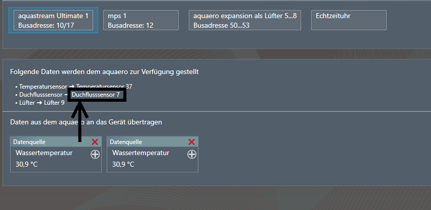

Habe gerade die aquasuite 2017-1.3 installiert. Habe den Installer nochmal heruntergeladen und mir wurde diese Version angeboten. Eine Updatemeldung wäre nicht verkehrt...
Diese Rechtschreib-/Tippfehler gibt es immer noch :cursing: :
Dann hätte ich noch was bei aquaero > aquabus :D
Bei der aquastream ULTIMATE und beim mps
fehlt bei den Wörtern "Durchflusssensor" jeweils das "r"
Ich habe noch etwas gefunden, dieses Mal im aquaero direkt.
Bei den Pumpeneinstellungen zur aquastream ULTIMATE steht "Starte entlüftungsprogramm" > siehe Screenshot im Anhang. "Entlüftungsprogramm" muss aber großgeschrieben werden :whistling:

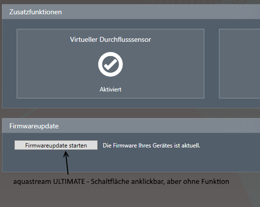

Mittwoch, 7. Dezember 2016, 18:54
Das wird schon noch behoben. Das hat aber KEINE Priorität.
das hat seinen grund und muss auch so bleiben.

Mittwoch, 7. Dezember 2016, 20:48
... Rechtschreib-/Tippfehler ...
Das ist für mich leider komplett unverständlich. Rechtschreibfehler sind für mich grundsätzlich - nicht nur hier - ein Zeichen von Unprofessionalität.

... Schaltfläche "Firmwareupdate starten" ...
OK, wenn's so ist. Es ist aber richtig, dass nichts weiter passiert, wenn man auf die Schaltfläche klickt, ja? Es ist halt irritierend, dass es beim mps und aquaero anders ist.

Mittwoch, 7. Dezember 2016, 21:28
Im moment haben wir ein paar mehr Baustellen als das, die Datenbank mit den Texten wird normalerweise bei bugfixes nicht mit bearbeitet.
