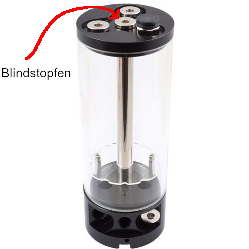

Kann der mangelnde Säuleneffekt nicht an den etwas zu tiefen Blindstopfen oben in der Mitte liegen, wenn man den Anschluss unten nutzt? Ich habe da einen Stopfen von EKWB (ist kürzer in der Höhe) stattdessen dran gemacht und schon durch die Löcher kann man sehen, dass die "Lücke" breiter ist. Werde bei Gelegenheit Fotos machen.

Meinst du den Stopfen den man oben im Deckel von aussen mittig rein dreht? Bitte sei mal so nett und mess die Gewindelänge bei passender Gelegenheit mal aus. Danke!! :)
Genau den: 811740_0__46445.jpg
Werde mir das morgen mal genauer ansehen und Fotos und Abmessungen posten.

Hatte den stopfen kürzer gemacht, für mehr durchfluss.
Hat nix ausgemacht. Ggf mal versuchen ein - zwei der Bohrungen zu verschließen.
Vielleicht liegt es auch an den recht dicken Hardtubes mit 12mm innen ?
So, habe mal nachgemessen.
Der AC-Stopfen hat eine Gesamthöhe von ca. 11 mm, davon entfallen etwa 8 mm für's Gewinde. Der EK-Stopfen hat eine Gesamthöhe von ca. 6 mm, davon entfallen ca. 3 mm für das Gewinde.
Beim Delrindeckel beträgt die Gewindelänge in der Mitte ca. 5 mm, die "Lücke" für das Wasser ist etwa 4-5 mm breit. Hier konnte ich leider nur grob messen aufgrund schlechter Zugänglichkeit.
Hier mal 2 Fotos:
