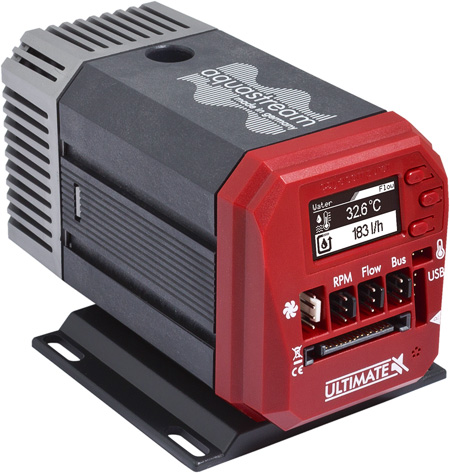

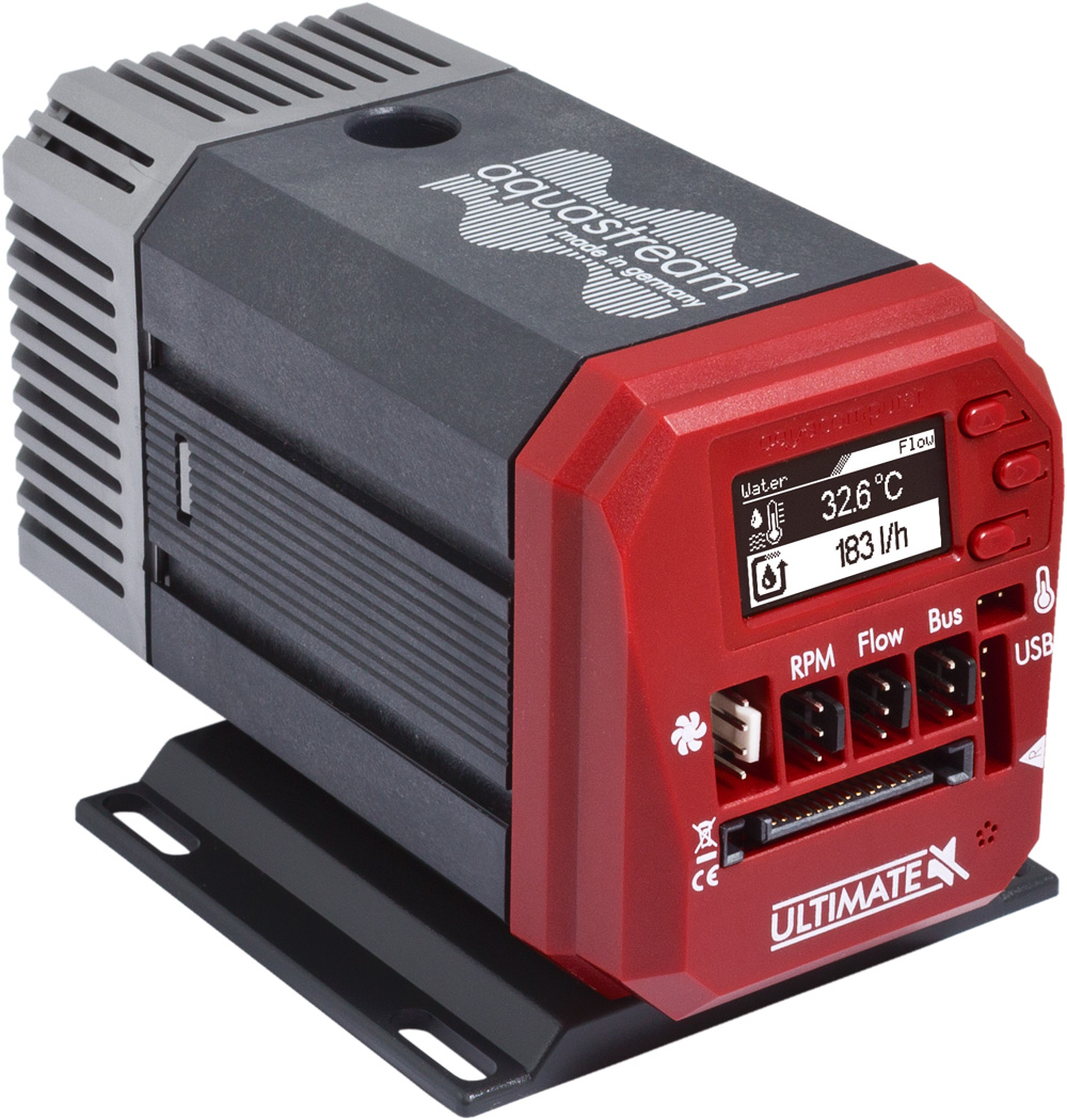

aquastream ULTIMATE

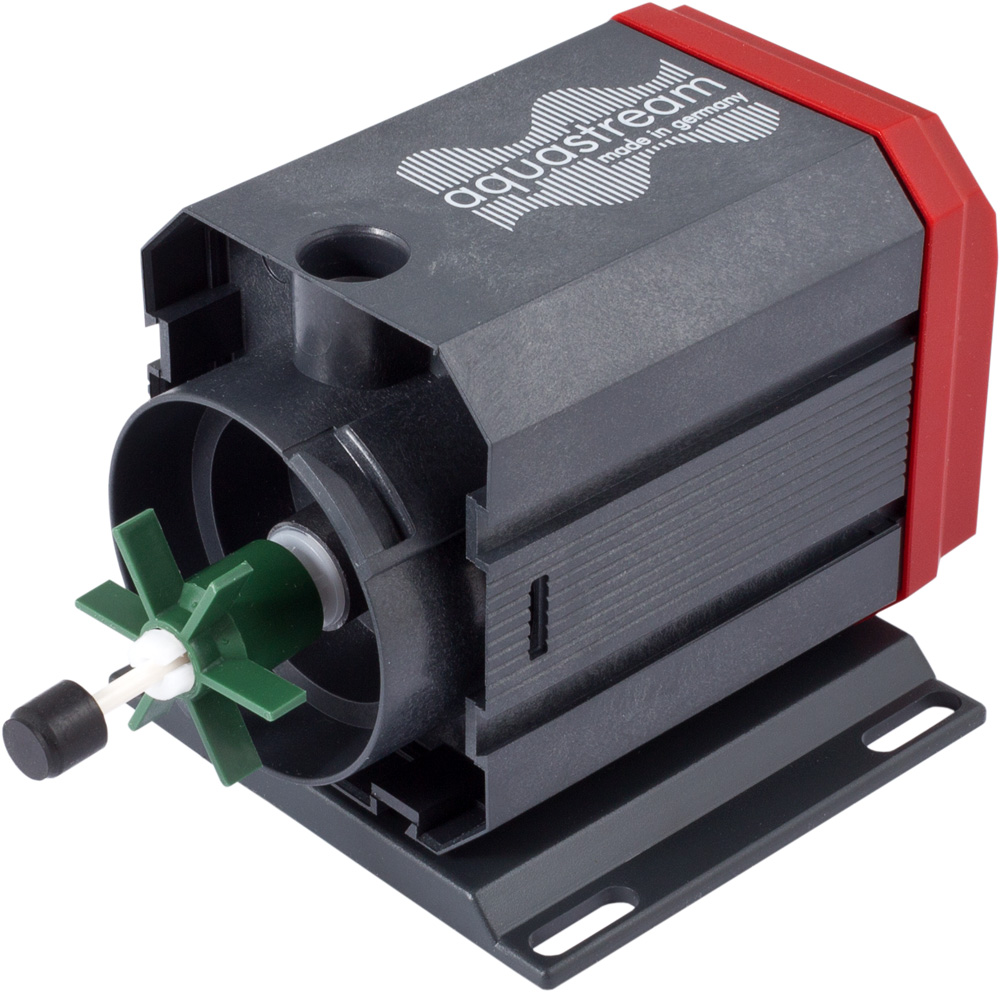

Die konsequente Weiterentwicklung der aquastream XT.
Die aquastream ULTIMATE Pumpe wurde mit der Zielsetzung auf maximale Zuverlässigkeit und Qualität weiterentwickelt.
Gleichzeitig wurden viele neue Funktionen integriert, die den Betrieb der Wasserkühlung noch sicherer und die aquastream ULTIMATE zur idealen Überwachungs- und Steuereinheit Ihrer Wasserkühlung machen.
Herausragende Funktionen:
  • Intelligente Pumpenregelung, die Vibrationen und Laufgeräusche reduziert
  • Hochauflösendes OLED Display und integrierte Tasten für eine direkte Bedienung auch ohne PC
  • Stufenlos einstellbarer 12 W Lüfterausgang für analoge 3-Pin Lüfter oder 4-Pin PWM Lüfter
  • Automatische Regelung des Lüfterausgangs und der Pumpendrehzahl mit individuell einstellbarem Reglerverhalten

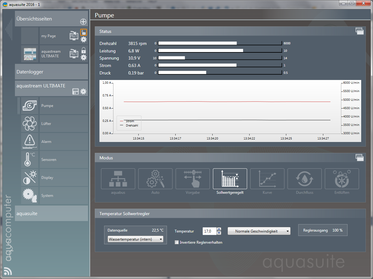

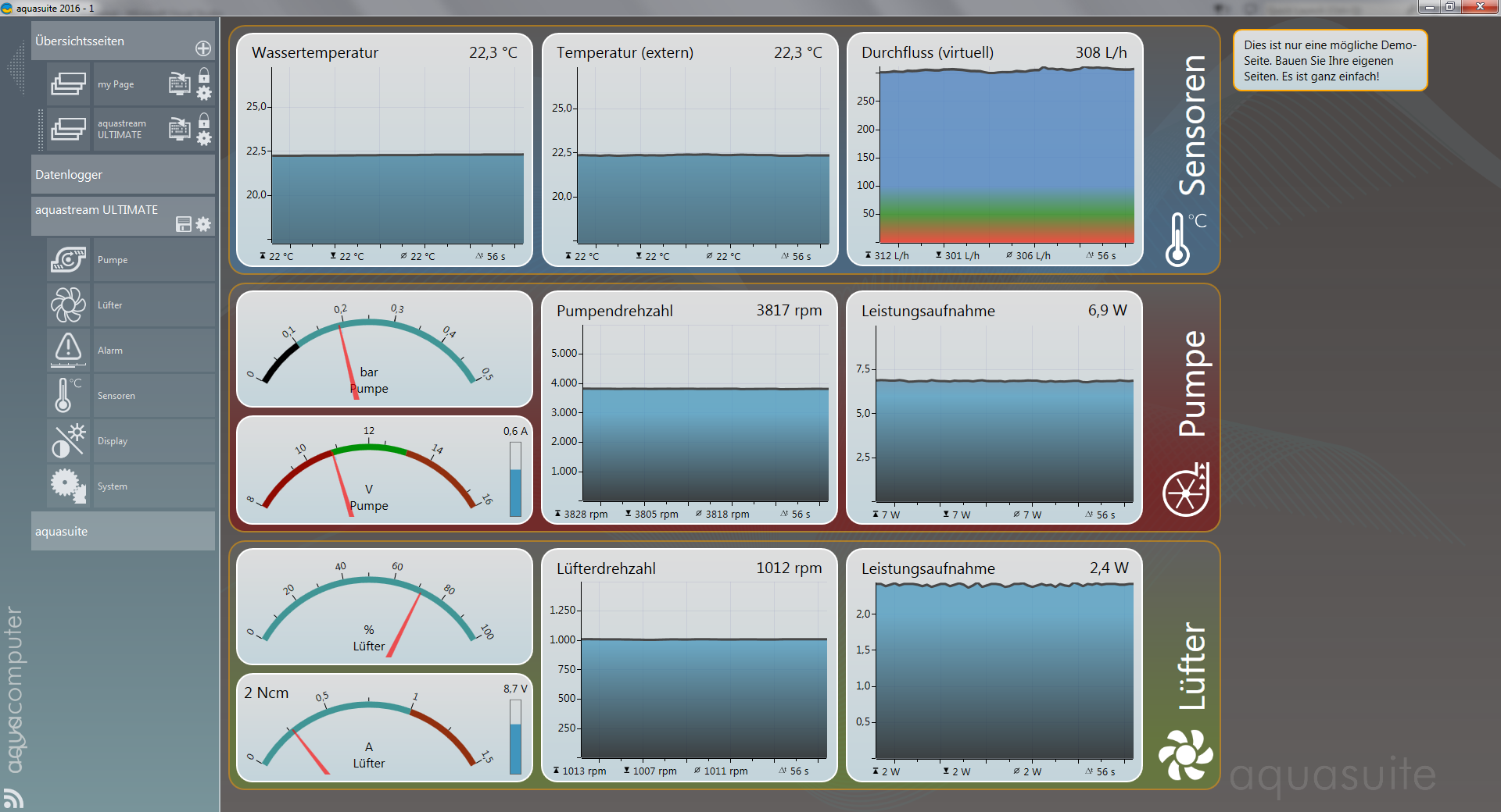

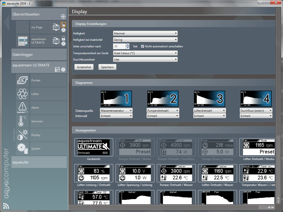

  • aquasuite Software zum bequemen Einstellen, Auswerten und Visualisieren aller Sensordaten
  • Zwei Software-Sensoren zum direkten Einbinden von Temperaturwerten des Systems (optionale Funktion)
  • aquabus-Anschluss zum Verbinden mit Aqua Computer Geräten. Beim Anschluss an ein aquaero kann der Lüfter über das aquaero geregelt werden.
  • Anschluss für externen Temperatursensor
  • Virtueller Durchflusssensor (optionale Funktion)
  • Alarmausgang zum Schutz des PCs im Fehlerfall
  • Alarmsummer für eine akustische Alarmsignalisierung
  • USB 2.0 Anschluss
  • 12 V Stromversorgung über SATA-Stecker
  • Firmwareupdate über USB

Mechanik
Die Pumpe ist das Herz einer Wasserkühlung. Fällt sie aus, so fällt das ganze System aus.
Bei der aquastream ULTIMATE sorgt ein vollständig aus hochwertiger Keramik hergestelltes Lager für eine Lebenserwartung von mehr als 10 Jahren Dauerbetrieb.
Um Vibrationen zu reduzieren, ist das Lagersystem in Gummilagern aufgehängt. Die große Länge von Rotor und Lager sorgen für einen extrem ruhigen Lauf. Die verwendeten Materialien bieten eine sehr lange Haltbarkeit und Stabilität.
Alle Motorparameter werden 20.000 mal pro Sekunde erfasst und verarbeitet. Simultan wird auf dieser Basis die Ansteuerung der Pumpe optimiert, um einen möglichst vibrationsfreien und nahezu lautlosen Betrieb zu erreichen.
Durch diese neue digitale Motorsteuerung ergeben sich zudem weitere Möglichkeiten. Im Gegensatz zu den bisherigen aquastream Pumpen ist z. B. bei der UTLIMATE ein Suchvorgang zum Finden der maximalen Pumpendrehzahl nicht mehr erforderlich!

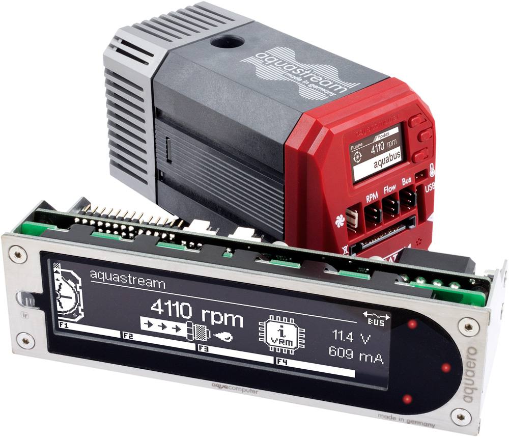

Elektronik
Das Gehirn der aquastream ULTIMATE ist ein 32-bit DSP-Mikroprozessor mit einer Rechenleistung, die über der des Steuerungssystems aquaero 6 liegt. Eine Multi-Layer Platine mit feinsten Strukturen sorgt dafür, dass alle Komponenten direkt in das kompakte Pumpengehäuse integriert werden konnten.
Eine native USB 2.0 Schnittstelle verbindet die aquastream ULTIMATE mit dem PC. Über die aquasuite Software können alle Parameter der Pumpe direkt am PC komfortabel eingestellt werden. Auch Software-Updates können über die USB Schnittstelle erfolgen.
Nahezu alle Funktionen der Pumpe können zudem am Gerät selbst über das OLED-Display mit 128x64 Pixel in einem sorgsam strukturierten Menü gesteuert werden. Dabei werden eingestellte Werte in einer Vorschau-Zeile am unteren Rand schon direkt im Menü angezeigt.
Die aquabus Schnittstelle verbindet die Pumpe mit dem mächtigen Steuerungssystem aquaero (ab aquaero 5).
Ein integrierter Schallgeber kann bei definierbaren Alarmen (z. B. zu hohe Wassertemperatur) aktiviert werden.

Steuerung
Die aquastream ULTIMATE bietet mehr Funktionen als jede andere Pumpe am Markt.

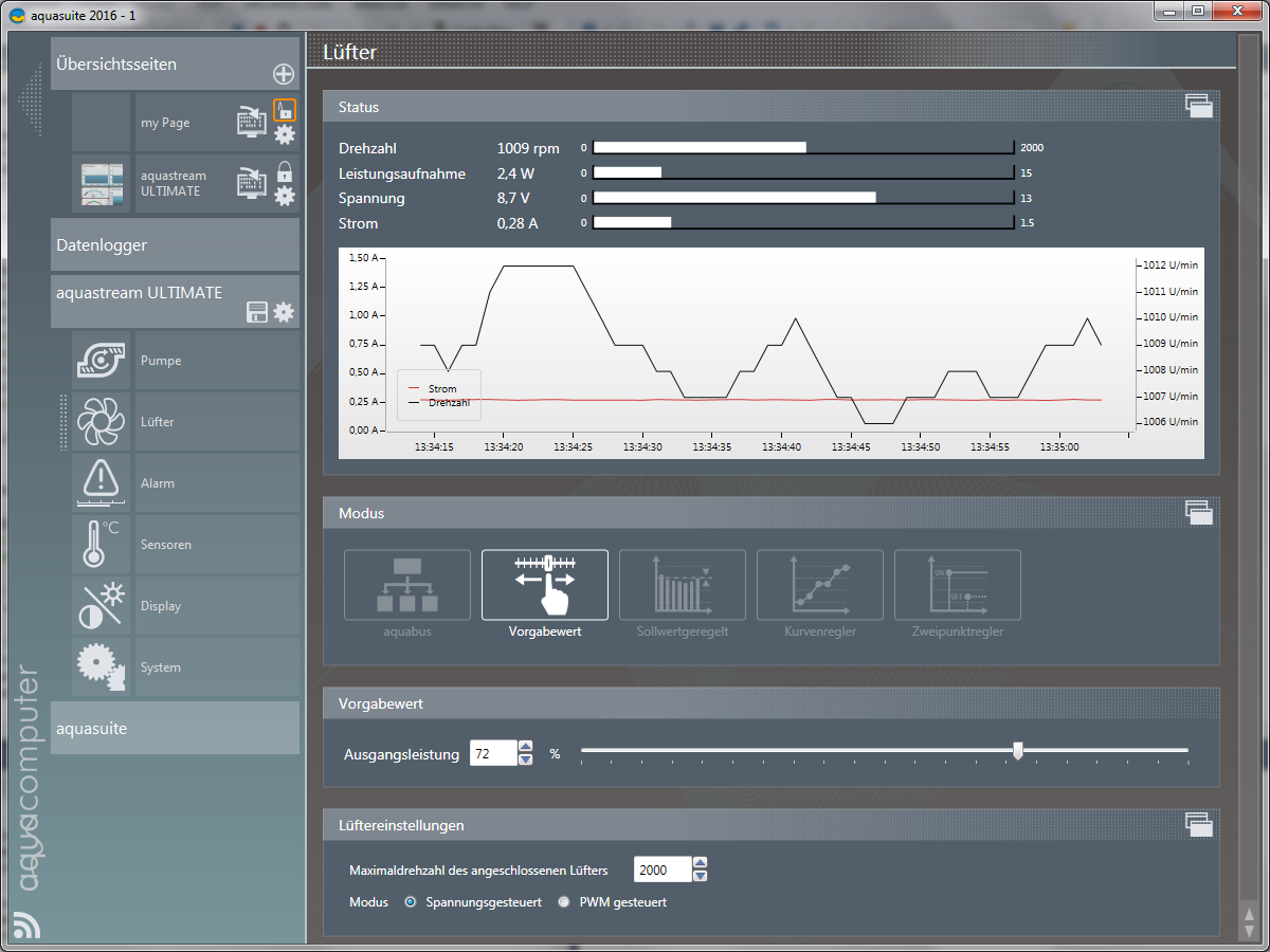

Neben der Steuerung des Pumpenmotors übernimmt die Elektronik die Steuerung von mehreren Lüftern mit zusammen max. 1 A Stromaufnahme. Dabei sind Anläufströme bis 1,5 A kein Problem.
Es können sowohl PWM-gesteuerte (4-Pin) als auch über die Spannung gesteuerte Lüfter verwendet werden. Die Lüfterendstufe ist eine Weiterentwicklung der aquaero 6 Endstufe und bietet eine noch höhere Effizienz. Auch hier wurde auf maximale Zuverlässigkeit geachtet: Der Ausgang ist kurzschlussfest und bietet mit Überstrom- und Übertemperaturabschaltung sowie Über- und Unterspannungsschutz alle nur denkbaren Sicherheitsfunktionen.
Die aquastream ULTIMATE besitzt einen integrierten Wassertemperatursensor. Dies ermöglicht eine Steuerung der Lüfter nach Wassertemperatur ohne weitere Komponenten: Es kann ganz einfach ein Sollwert für die Wassertemperatur vorgegeben werden und die aquastream ULTIMATE kümmert sich um alles Weitere!
Natürlich wird auch die Drehzahl der Lüfter ausgewertet und es kann ein Alarm beim Ausfall eines Lüfters konfiguriert werden.

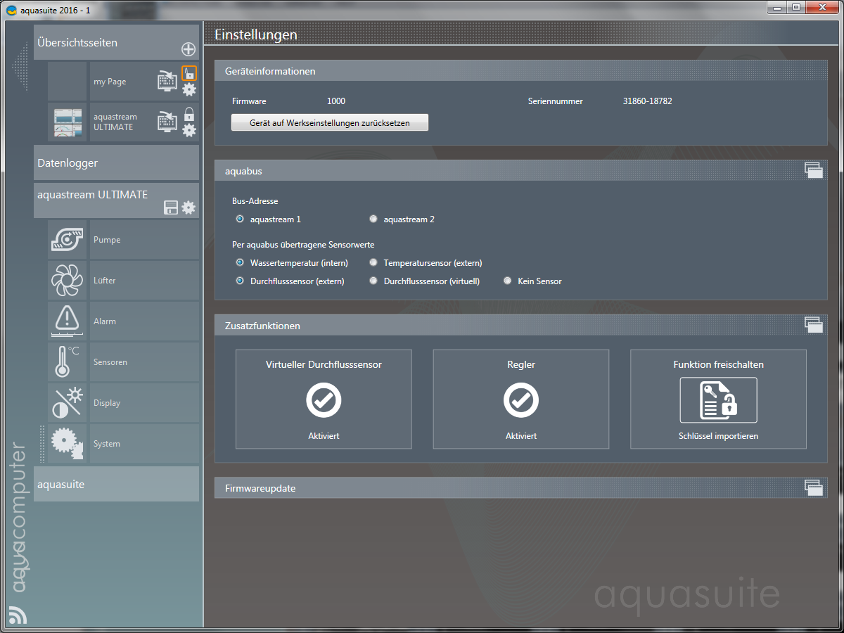

Virtual Flow
Während der Entwicklung der aquastream ULTIMATE haben wir viel Aufwand in eine neue tolle Funktion gesteckt: Den virtuellen Durchflusssensor. Diese Funktion kann als Software-Erweiterung gekauft werden und in der aquastream ULTIMATE freigeschaltet werden. Auf Basis komplexer Berechnungen wird bei dieser Funktion aus den aktuellen Pumpenparametern der momentane Durchfluss errechnet. Mit Hilfe des Durchflusswertes kann sichergestellt werden, dass ein ausreichender Durchfluss erreicht wird. Im Fehlerfall kann ein Alarm ausgelöst werden.
Einschränkend sei gesagt, dass die Genauigkeit dieses Wertes nicht ganz an die eines realen Sensors heranreicht und die Funktion nur mit einer einzelnen Pumpe im System funktioniert. Werden mehrere Pumpen verbaut, so muss ein realer Sensor verbaut werden.
Reglerpaket
Eine weitere Option für die aquastream ULTIMATE ist das erweiterte Reglerpaket. Mit Hilfe dieses Paketes werden weitere Regler in der Pumpe freigeschaltet. Es können die Lüfter neben der Sollwertregelung durch einen Kurvenregler und einen Zweipunktregler gesteuert werden. Der Kurvenregler bietet die Möglichkeit, grafisch eine Kurve zwischen Temperatur und Lüfterleistung zu definieren. Der Zweipunktregler ermöglicht das Schalten des Lüfterausgangs bei einstellbaren Temperaturwerten.
Aber auch ein weiterer Regler für die Pumpendrehzahl wird mit diesem Paket freigeschaltet. Er ermöglicht die Steuerung der Pumpendrehzahl in Abhängigkeit von einer Temperatur. So kann die Pumpe z. B. bei einer höheren Wassertemperatur automatisch die Leistung erhöhen.
Die letzte Option aus dem Paket ist besonders interessant: Der Durchflussregler. Hierbei kann ein gewünschter Durchfluss direkt programmiert werden und die aquastream ULTIMATE regelt die Leistung der Pumpe entsprechend ein. Diese Funktion funktioniert auch in Kombination mit dem „virtuellen Durchflusssensor“!

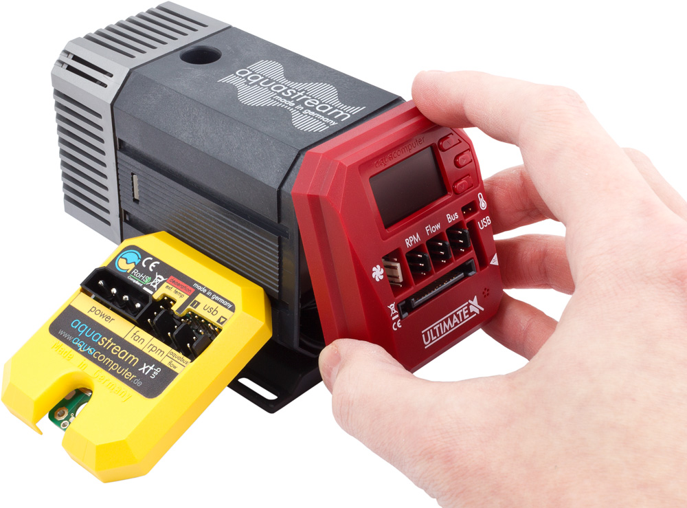

Upgrade
Zuverlässigkeit und Langlebigkeit - das ist unser Ziel. In Zeiten vieler ökologischer Probleme wollen wir mit gutem Beispiel vorangehen. Dies ist der Grund, warum man unseren ersten CPU Kühler, den „cuplex“ aus dem Jahr 2001, auch heute noch auf allen aktuellen Sockeln betreiben kann und wir die nötigen Umrüstsätze und Ersatzteile
bevorraten. Ein lange genutztes Produkt ist besser, als ständig neue Geräte zu produzieren.
Mit dieser Idee bleiben wir uns auch bei der aquastream ULTIMATE treu: Alle seit 2003 ausgelieferten aquastream-Pumpen können auf den aktuellen Stand umgebaut werden!
Bei den aquastream XT Modellen muss hierzu lediglich die Elektronik ausgetauscht werden. Um dies so einfach wie möglich zu machen, haben wir die aquastream ULTIMATE Elektronik mit modernen Klemmverbindern ausgestattet. Damit ist beim Austausch der Elektronik kein Löten mehr notwendig und in weniger als 2 Minuten wird aus Ihrer Pumpe ein Stück High-Tech! In vielen Fällen kann der Umbau direkt im PC ohne Ablassen des Kühlmittels erfolgen!

Upgrade
Frage dazu.. dies trifft ja eigentlich nur auf ein Upgrade der Elektronik zu.. wurde an der "Pumpe" an sich nichts geändert? Also ist ein Upgrade auf die ULTIMATE sozusagen ein 100% Upgrade der Aquastream ?
mardi 22 décembre 2015, 10:03
An der Mechanik hat sich nichts gegenüber der aquastream XT verändert. Ein Upgrade ist vollwertig.

Wie genau ist der virtuelle Durchflusssensor? +/- 5Liter? oder +/- 10Liter?
Mein Sensor hat den Geist aufgegeben, und ich habe noch ne alte Aquastream mit dem externen 3,5" Controller, die wollte ich schon lange ersetzen weil die komische Geräusche macht ... so alle 10 Jahre ne neue Pumpe iss vertretbar finde ich :-)
Dann habe ich zwei Fliegen mit einer Ultimate erschlagen und werde die doppelte Verkabelung gleich mit los ...
Ansonsten hat AQUACOMPUTER es mal wieder geschafft, ich brauche eine neue Komponente und ZACK, da ist die ULTIMATE im Angebot.
***Erinnerung an mich selber, ich muss mir einen neuen Aluminiumhut zum Schutz meiner Gedanken & Wünsche falten, der alte reicht nicht mehr aus***
(\__/)
(O.o ) This is Bunny. Copy Bunny into your signature to help
(> < ) him on his way to world domination ... Verkaufe zwei RAMPLEX Module
mardi 22 décembre 2015, 11:22
Absolut kann man das schlecht sagen.
Je nach durchfluss kann die Abweichung auch mal 20% (bei mehr als 150L/h) sein. Bei geringen Durchflüssen (< 100 L/h) wird die Messung genauer.

Vor allem der Lüfterausgang war bisher nicht wirklich zu gebrauchen, wenn man mehr als 2-3 Lüfter regeln wollte, da war man ja bisher "gezwungen" sich eine Verstärkerplatine zu basteln.
Aber das man extra ein "Reglerpaket" kaufen muss, um auch Kurvenregler zu haben...
Wobei der in dem Paket enthaltene Reger, der die Pumpe nach der Wassertemperatur regelt, bekanntermaßen nicht wirklich sinnvoll ist, da der Durchfluss kaum Auswirkung auf die Kühlung hat.
Der virtueller Durchflusssensor ist mMn auch nur eine (teure) Spielerei. Wenn der Wert sowieso relativ ungenau ist, kann ich mir auch einfach einen Fließanzeiger rein hängen und sehe auch, ob Wasser fließt oder nicht.
Ich weiß, das hängt mit der Eheim 1046 als Grundgerüst zusammen, aber:
Könnte man da nicht was machen, damit man da keine Adapter mehr braucht, um normale G1/4" Anschlüsse dran zu machen?
Oder die Pumpe schon mit (kompakten) Adaptern ausliefern?
