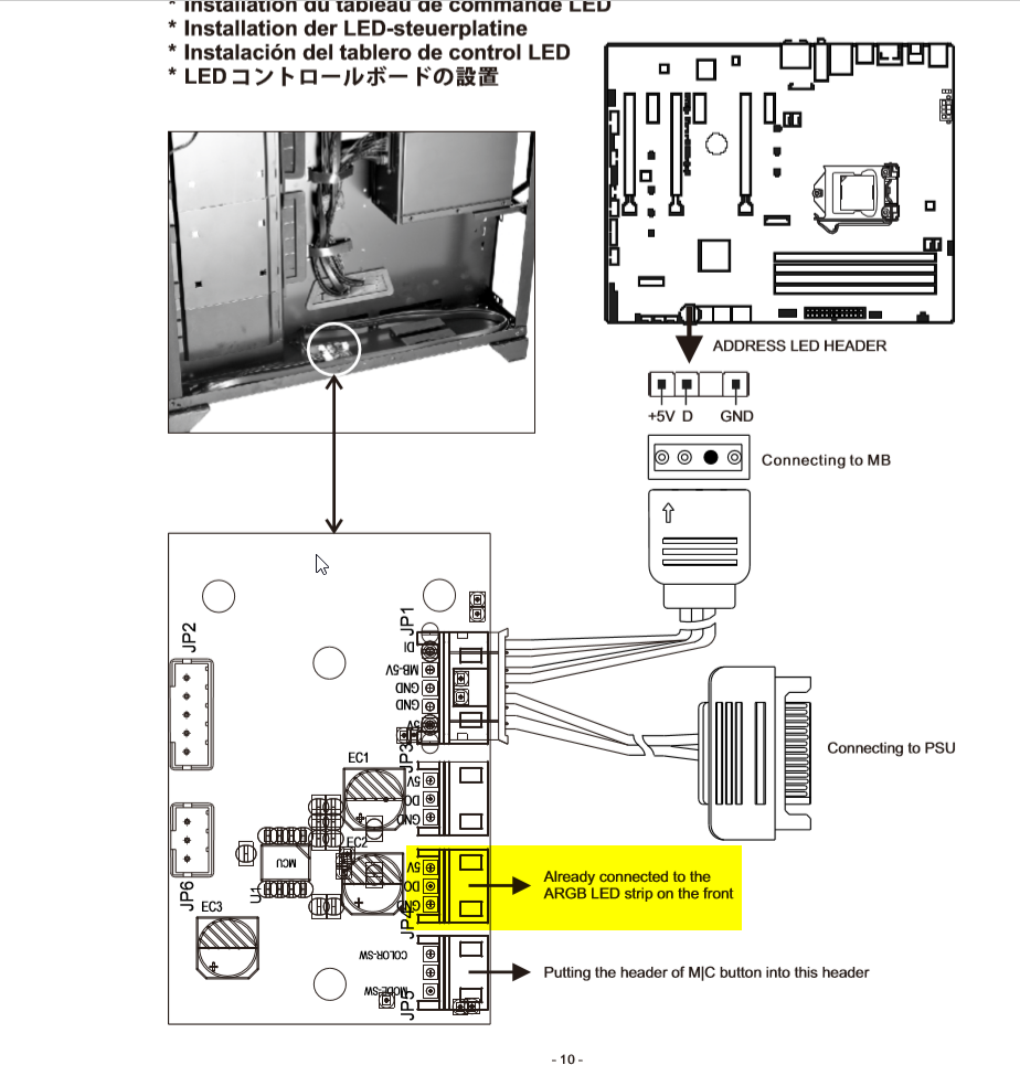

Der Tower hat ja einen eigenen RGB Controller der 2 Anschlüsse besitzt. An einem ist der Front RGB Stripe und der andere ist frei. Ursprünglich wollte ich darum einen weiteren LED Stripe direkt an diesen Controller anschließen. Der Vorteil das zu tun ist der, dass man so die LED zweigleisig steuern kann. Zum einen über das Frontpanel vom Tower und zum anderen über das MoBo (wenn man den Controller mit den MoBo verbindet und vorne am Tower den Modus auswählt, dasa die PC Steuerung aktiv sein soll). Problem ist, dass der Anschluß für RGB Stripes an den Controller vom Tower eher untypisch ist. Heißt man müßte sich selber was löten. Dafür habe ich mir das hier schonmal bestellt: https://www.ebay.de/itm/Micro-Mini-JST-Stecker-1-0-2-5-mm-2-12-Pin-SH-GH-ZH-PH-XH-EH-SM-inkl-Kabel/183466543983?ssPageName=STRK%3AMEBIDX%3AIT&var=690787164927&_trksid=p2057872.m2749.l2649
Deine Frage:
Kommen wir jetzt zu deinen Farbwerk360. Hier gibt es 2 Optionen die funktionieren sollten (mußt aber auch jeweils selber was löten):
Option 1: Du schließt den Front RGB Stripe vom Tower direkt an das Farbwerk an (Adapter selber löten) und ignorierst den eingebauten Controller vom Tower
Option 2: Du verbindest den Controller vom Tower anstelle mit einen MoBo mit den Farbwerk360 (Adapter selber löten).
Die Zweite Option hätte wieder den Vorteil das man den Front RGB Stripe weiterhin über das Front Panel bedienen kann ODER über das Farbwerk.
Das sollte alles problemlos möglich sein weil es alles 3 Pin RGB Stripes (5VDG) sind auch wenn am Farbwerk360 4 Pin Anschlüße sind. Davon ist einer nicht belegt.

Mit den von dir erwähnten Adapter bekommst du den Front LED Stripe nicht an das Farbwerk angeschlossen. Der Stecker vom Stripe ist ein 3 Pin Stecker und die Buchsen auf den Farbwerk sind 4 Pin (wovon einer nicht belegt ist). Aber mit diesen beiden Produkten bekommst du einfach nen Adapter gelötet:
Alle digitalen RGB Stripes, die an den üblichen 3-Pin Mainboardanschluss passen und sich daran steuern lassen, sind auch mit dem Farbwerk360 über den Adapter anschließbar. Ich habe das jüngst selber mit diversen Lüftern und Stripes probiert. Ich habe natürlich nicht alles am Markt verfügbare testen können, da die aber allesamt auf dem gleichen System basieren, ist die Kompatibilitä nahezu 100%.
This post has been edited 1 times, last edit by "Tekkla" (Nov 17th 2019, 11:16pm)

Lies doch mal was ich vorher geschrieben habe. Das Front LED vom Tower hat KEINEN "üblichen 3-Pin Mainboardanschluss" :-). Zumindest dann nicht, wenn man den im Tower eingebauten Controller nicht zwischenschalten will. Damit das ganze vll etwas klarer wird siehe Bild:
Das Markierte ist der Anschluß für den Front LED Stripe. Das ist wie mehrfach gesagt ein untypischer 3-Pin Stecker. Wenn man den Stripe direkt ans Farbwerk anschließen möchte kann man sich aber einfach einen Adapter löten (siehe meinen letzten Post).

Zumindest dann nicht, wenn man den im Tower eingebauten Controller nicht zwischenschalten will. ... Wenn man den Stripe direkt ans Farbwerk anschließen möchte kann man sich aber einfach einen Adapter löten (siehe meinen letzten Post).
Warum sollte man das Anschlusskabel des Stripes kaputtmachen, um einen anderen Stecker anzulöten, wenn man für den 3-Pin Stecker des integrierten Controllermoduls für 2,90 € einen Adapter bekommt, der am Ende genau das Gleiche bewirkt?

Und nochmal: Lies doch bitte was ich schreibe :-). Wo habe ich denn was von "kaputtmachen" geschrieben? Ich redete davon einen eigenen Adapter zu löten/bauen (Artikel hatte ich verlinkt). Damit muß man dann ja eben nicht was kaputt machen. Wenn es schon einen fertigen Adapter geben sollte wie du erwähnt hast, dann poste mal bitte einen Link dazu, dann kann man sich die Arbeit natürlich sparen.
Angelripper
Monday, November 18th 2019, 12:33pm
Und um es nochmal ganz deutlich zu machen, es muß ein Adapter sein, welcher von diesen 3 Pin Stecker (das ist der Stecker des im Tower verbauten LED-Stripes) auf den 4-Pin Anschluß vom Lichtwerk geht:
Angelripper
Monday, November 18th 2019, 12:39pm
Wenn der Controller vom Tower zwischengeschaltet bleiben soll/kann/darf, dann ist die Verbindung mit den genannten Adapter https://shop.aquacomputer.de/product_inf…roducts_id=3829 natürlich möglich.

Leut's bleibt doch geschmeidig. Ich habe momentan den LianLi Controller an meinem Motherboard hängen.
Wenn ich den Gehäuse-Controller nicht verwenden will und den Streifen direkt an ein farbwerk360 hängen will, muß ich mir einen Adapterkabel löten.
Wenn ich über den Gehäuse-Controller gehe, reichen die beiden angemerkten Adapter. Dazu noch ein Käbelchen zum verbinden des Adapters mit dem farbwerk360.
Ist doch super. Damit habe ich den Frontstreifen am farbwerk360 und kann über die darzustellende Farbe die Temperatur anzeigen lassen. Mehr will ich doch nicht. Ob ich nun den Controller des Gehäuses daran hängen lasse oder nicht "isch doch gehupft wie gedupft". Mir ist das eine so gut wie das andere. Mit dem Adapter muß ich an der Elektronik nicht herumschrauben und belasse das Gehäuse dahingehend im Original.Mich selbst interessiert vor allem das Aussehen im Glasbereich. Die zweite Kammer ist im Original nicht einsehbar. Rundum sind Aliuminiumwände verbaut.
