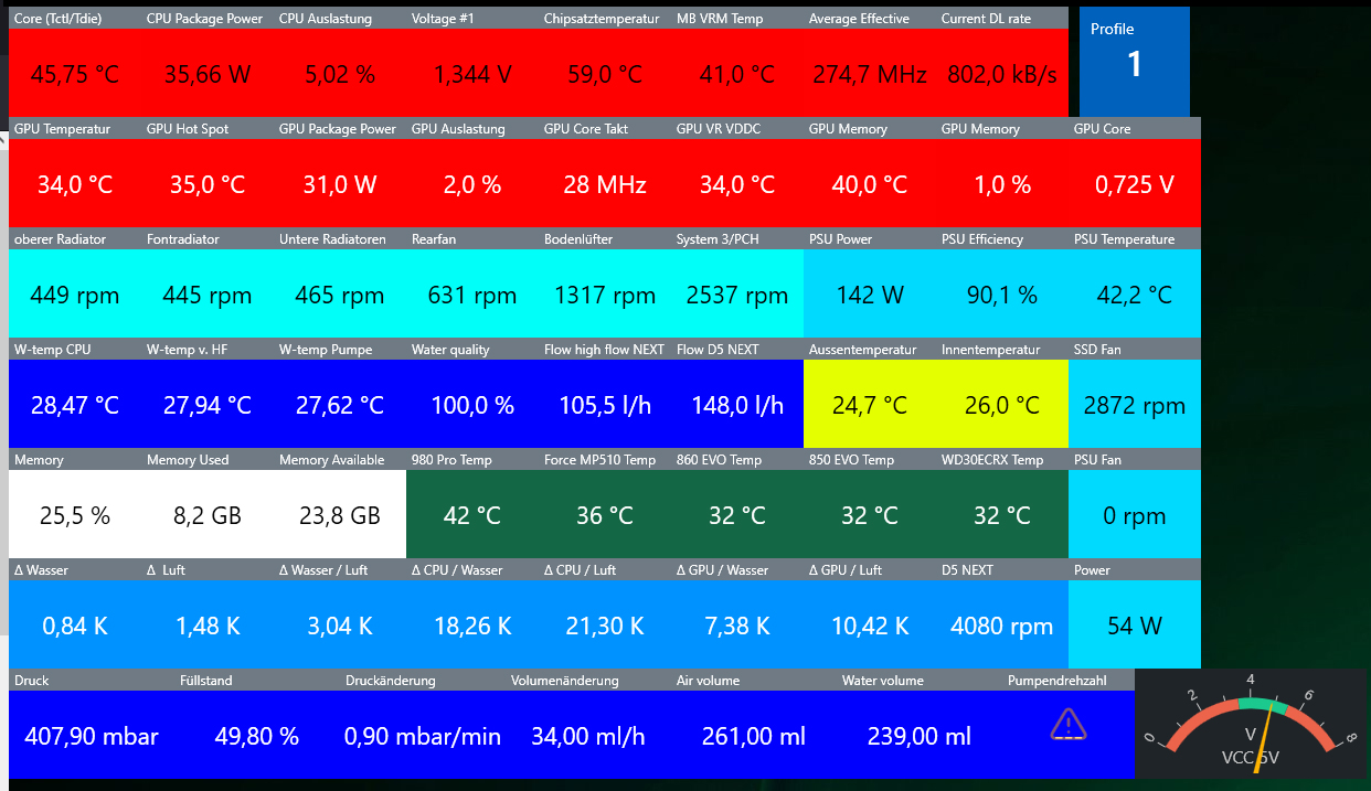

Donnerstag, 26. August 2021, 18:46
Ich würde behaupten das ist Rechnerabhängig, in meinem Thermaltake WP100 geht das nicht.
Ich habe 4 420er Radiatoren, zwei im Tower und zwei im Pedestal, alle pusteten die Luft raus, und der Hecklüfter pustete kühle Luft rein, der Effekt waren 30°C Wassertemperatur und 30°C Innentemperatur.
Nun habe ich die Lüfter des Frontradiators gedreht und noch zwei Lüfter in den Boden des Towers gesetzt, die Luft ins Gehäuse blasen, jetzt habe ich aktuell 24,6°C Raumtemperatur, 26°C Innentemperatur und 27,6°C Wassertemperatur, und das bei sehr moderaten Lüfterdrehzahlen, mal abgesehen von den beiden Noctua NF-A12x25 PWM.
Zusätzlich sind meine NVME SSDs 3-4° kühler und der X570 auch.

Freitag, 27. August 2021, 10:10
@m4jestic
nicht ganz, im Gehäuse haben 6 140er Radiatorlüfter Luft rausgeblasen, in der Front und im Deckel und 1 140er Hecklüfter hat Luft reingeblasen, anfangs waren auch die beiden Noctuas im Boden mit dabei, die aber keinen Effekt auf die Innentemperatur hatten und so habe ich sie entfernt.
In dieser Konfiguration haben meine Radiatorlüfter mit ca. 700 rpm gearbeitet.
Die beiden Radiatoren im Pedestal, also unter dem eigentlichen Tower blasen die Luft auch nach aussen, beeinflussen aber die Innentemperatur des Towers auch nicht.
In der Konstellation war meine Innentemperatur im Leerlauf bereits bei 30+°C, da ja zwei M2 SSDs, eine davon PCIe 4.0, und der Chipsatzlüfter gut heizen.
Das umdrehen der Frontlüfter auf Intake hat ein bisschen was für die Wassertemperatur gebracht, aber erst die beiden Noctuas im Boden haben für eine deutliche Reduktion der Innentemperatur und somit auch der SSD und Chipsatztemperatur gesorgt, was natürlich wieder für eine Reduktion der Wassertemperatur gesorgt hat. Meine aktuellen Lüfterdrehzahlen siehst Du ja im Bild.
Der SSD Fan ist übrigens ein 40er Noctua, der die 980 Pro mit etwas Luft versorgt, die ist sonst immer bei über 50°C gewesen.
