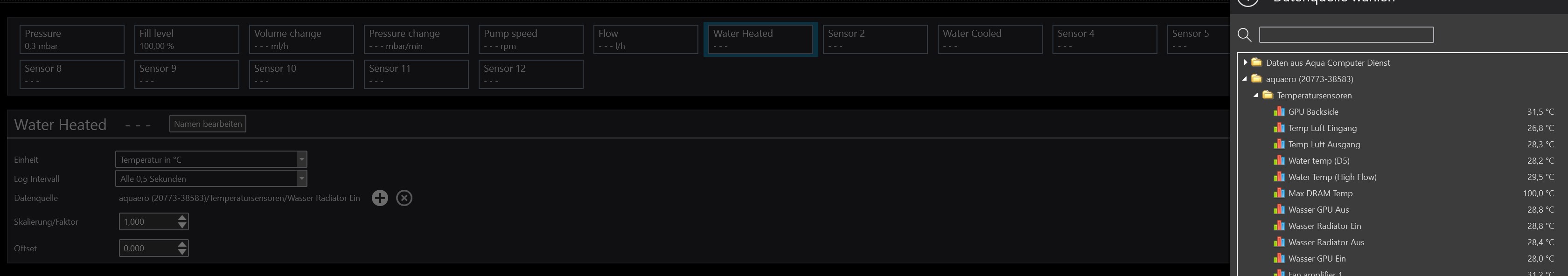

Das Phänomen ist, dass ab einer gewissen Laufzeit des Systems das Linkshield keine Daten mehr über USB bekommt, d.h. die Daten (Virtuelle Sensoren) werden im LS Display nur noch als --- angezeigt und Daten, die das LS zur korrekten Ermittlung der Druckdaten dient, stehen offenbar auch nicht mehr zur Verfügung.
In der Aquasuite sieht das dann so aus wie in diesem Screenshot:Screenshot 2022-01-26 112110.jpg
Man beachte: Die Datenquelle, die ausgewählt ist (aquaero/Temperatursensoren/Wasser Radiator Ein) wird in der Aquasuite korrekt angezeigt, siehe das Panel rechts. Im gerade gewählten Panel des Leakshields, in dem genau diese Datenquelle ausgewählt ist, wird oben aber nur --- angezeigt.
Und genau das selbe zeigt auch das Display des LS an.
Ebenso sieht man, dass alle Daten der Pumpe und des Durchflusses fehlen, obwohl sie korrekt zugeorndet sind und durch den LS Wizard auch korrekt erkannt wurden.

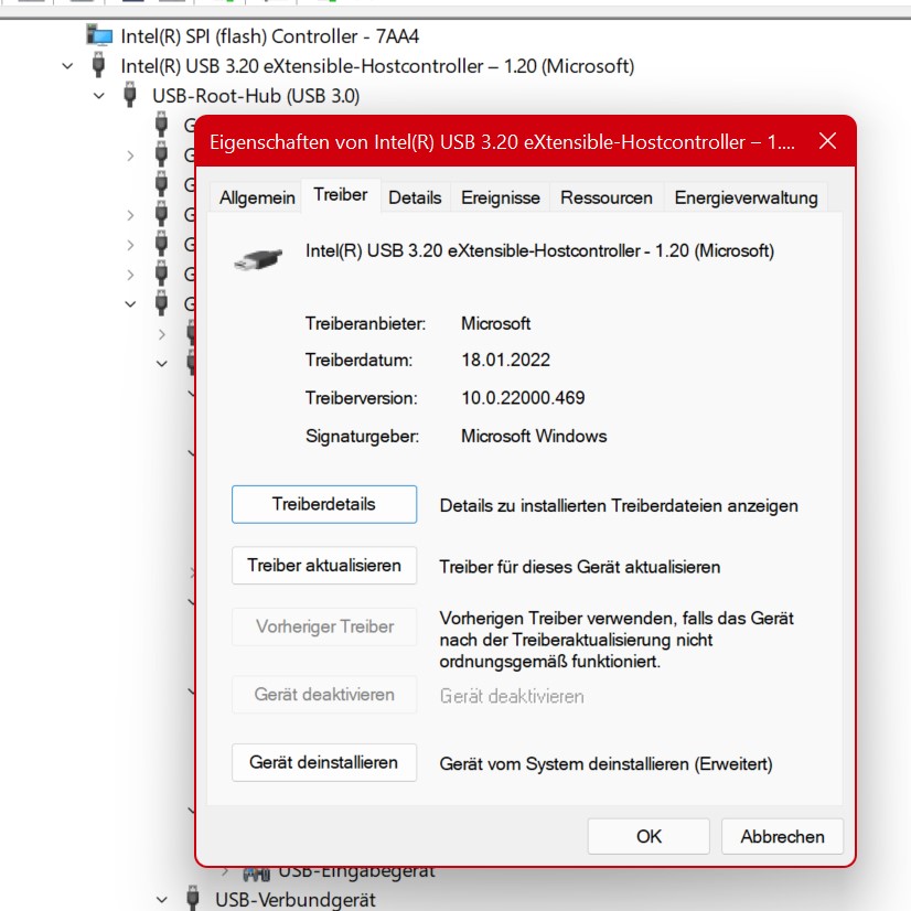

Wie gesagt, bei mir ist es ein Intel z690 System. Das BIOS ist V 0811.
Ich verwende Win 11 (aktuelle Release-Version), die USB Treiber sind vom aktuellen Intel Chipset driver set. Ich hab mal Screenshots von der USB Chain und der Treiberversion gemacht:
Firmware des LS ist aktuell (1013).
Das Kabel ist das von Euch gelieferte USB 2 Sockel-Kabel ohne weitere Adapter oder Verlängerungen. Ich tausche es gerne aus, wenn ihr mir Ersatz schickt.

mgk0330
Thursday, February 10th 2022, 3:02am
I have attached a zip folder with detailed screenshots, as well as a dxdiag of my system, documenting how Leakshield looks before and then after it "breaks".
To mitigate the issue in the meantime I have setup static custom values ​​to essentially remove needing the data from the pump.
I don't have any other Aquacomputer devices impacted other than Leakshield, though.
I have an Asrock B550 Steel Legend ATX motherboard. Ryzen 7 3800XT, RTX 3080ti, Soundblaster AE-5 Plus, TP-Link Wifi card, and 48GB of system RAM. I also have the latest chipset drivers and bios.
Would it be possible to get like a reset button for leakshield? Like if it fails to reset it's USB connection?
