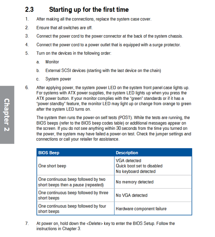

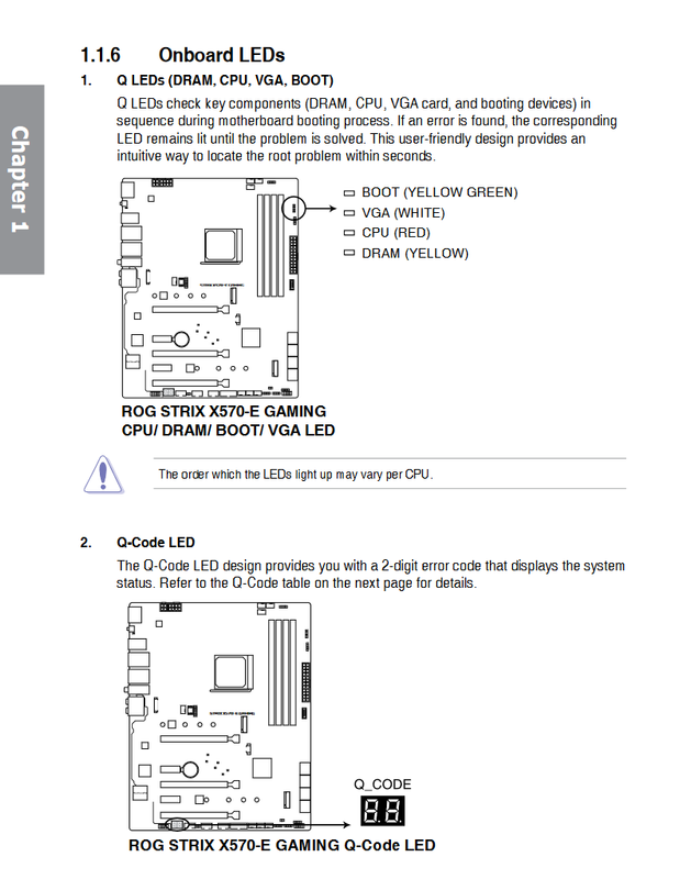

hatte mal einen ähnlichen Fall auf Arbeit gehabt, wo der Rechner auch nicht mehr startete und da war der RAM schuld gewesen.
Normalerweise fängt der PC bei Fehler an zu piepsen. So eine Art "Morsecode" über den man auch Fehlersuche betreiben kann.
Wenn es dein Board hier ist... dann Seite 83 - 86 gibt's die Erklärung der Codes
ROG STRIX X570-E GAMING
