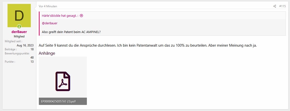

Kommt der Ampinel überhaupt auf den Markt?
Stichwort bereits vorhandenes Patent:
MaxTwister
Friday, October 3rd 2025, 1:20pm
[attach]11181[/attach]
Ja, wer zu dämlich ist ein Produkt richtig umzusetzen, der Klagt dann per Patentrecht um den der es kann daran zu hindern ein Wahrlich gutes Produkt auf den Markt zu bringen.
Deswegen ist die Welt so wie sie ist, etwas behindert in seiner Entwicklung. :!:

schwachsinn. Entwicklung würde sich ohne unser Patentrecht nicht lohnen. Warum sollte man viel Geld in eine Entwicklung stecken wenn jeder dahergelaufene (nich, dass AC dahergelaufen is) das reverse engineeren und quasi ohne Entiwcklungsaufwand ebenfalls auf den Markt werfen könnte.
Das is eher bei den patentämtern, und nachgelagert Gerichten, zu prüfen
Siehe China. Die interessieren sich n scheiß um Patentrecht, und europäische Firmen haben preislich quasi keine Chance mitzuhalten. Egal was man entwickelt, paar Jahre später isses viel billiger aus China erhältlich.
