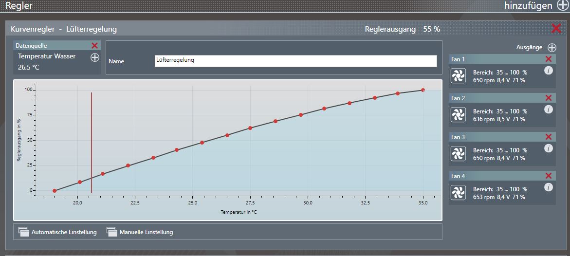

Zur Einstellung, wir fangen mit einer ganz einfachen Regelung an. Du gehst in der Suite auf aquaero - Regler. Oben auf Hinzufügen klicken, einen Kurvenregler auswählen und einen nachvollziehbaren Namen vergeben. Bei der Datenquelle auf das + klicken und den vorher passend umgenannten Temperatursensor auswählen. Damit hast du also einen Eingangswert und einen Reglertyp, nun musst du noch bestimmen, was du damit regeln willst. Dazu auf Ausgänge + klicken und den oder die Lüfter auswählen. Du kannst mehrere oder alle Lüfter mit einem Regler steuern, du kannst aber auch für jeden Lüfter oder Lüftergruppe einen eigenen Regler erstellen. Nur mehrere Regler für einen Lüfter solltest du vermeiden, die kommen sich ins Gehege. Jetzt kannst du die Kurvenpunkte deines Reglers auf die von dir gewünschte Form ziehen und damit hast du deinen ersten Regler auch schon fertig.
Hier ein Beispiel einer Regelung der vier Lüftern auf einem Quadradiator mit einem Temperatursensor. Die Lüfter laufen bei einer normalen Raumtemperatur immer und werden schneller, je wärmer das Wasser wird. Bei 35°C laufen sie mit 100%, das sind in dem Fall aufgrund der verwendeten Lüfter 900RPM.
