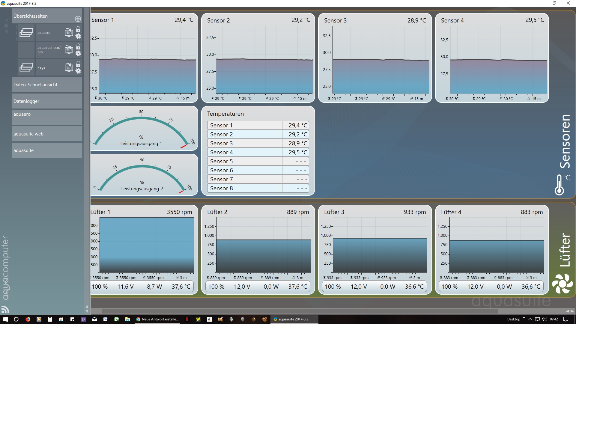

der Kreislauf ist wie folgt.
vom AGB über die pumpe zur GPU von da aus zum 120 Radiator der das etwas heruntergekühlte Wasser an CPU weiter gibt. Vom CPU über den Filter in den 240 Radiator und zurück in den AGB.
https://goo.gl/images/nhkYk8 In und Out sind angegeben und auch so angeschlossen. (rechts IN / links OUT vom meinen bild ausgehend.)
gegebenenfalls ich würde mir ein Durchflussmesser besorgen gibt es Empfehlungen, oder evtl neue pumpe mit Durchflussmesser integriert?
was Aquaero angeht der ist wieder auf deutsch.
Suite ist installiert. jedoch weiß ich nicht welcher Sensor welcher im System ist bzw. die Anordnung wie sie angeschlossen sind.
Die Lüfter sollten wieder so laufen wie schon beschrieben großer Radiator langsamer als beim kleinen.
Es wäre mir eine große Hilfe wen man mir das ganze erklärt / zeigt. so lern ich zumindest schneller :D . schließlich möchte ich bei umbauten, Upgrades nicht jedesmal um Hilfe bitten müssen.
den bis das Versuchskaninchen soweit ist möchte ich einiges selber machen können :D . nicht nur Zahlen sondern auch den einbau der Wasserkühlung und die dazugehörigen Einstellungen.

Die Sensoren kannst du einfach zuordnen, indem du jeweils einen abziehst und nachschaust, welches Signal damit ausfällt. Dann den Sensor entsprechend umbenennen unter aquaero - Sensoren - Temperatursensoren. Wobei das sowieso Blödsinn ist, mehrere Messpunkte für die Wassertemperatur sind unnötig, die Ausgabe war herausgeworfenes Geld. Die Temperaturzunahme pro Umlauf im Wasser ist minimal, ob es 30,3° oder 30,4°C hat, ist komplett unwichtig. Auch sind die Sensoren nicht geeicht, etwas Abweichung ist immer vorhanden. Man muss nur messen, ob man es mit 28° oder 35°C warmen Wasser zu tun hat, um dementsprechend regeln zu können.
Hast du unterschiedliche Lüftertypen von Noctua auf den Radiatoren oder warum willst du sie unterschiedlich regeln? Eine Wasserkühlung ist ein Kreislauf, es ist ein Irrglaube, dass der 240er Radiator weniger kühlen müsste, da er größer ist. Ich sehe drei verbaute Lüfter, aber vier Anzeigen in deiner Suite. Was ist das erste Signal mit den 3500RPM? Die einzelnen Lüfter kannst du übrigens auch wie die Sensoren umbenennen, wenn du sie wirklich unterschiedlich steuern willst. aquaero - Lüfter, Lüfter 2, 3, 4 auswählen und unter Einstellung den neuen Namen vergeben.
Zur Einstellung, wir fangen mit einer ganz einfachen Regelung an. Du gehst in der Suite auf aquaero - Regler. Oben auf Hinzufügen klicken, einen Kurvenregler auswählen und einen nachvollziehbaren Namen vergeben. Bei der Datenquelle auf das + klicken und den vorher passend umgenannten Temperatursensor auswählen. Damit hast du also einen Eingangswert und einen Reglertyp, nun musst du noch bestimmen, was du damit regeln willst. Dazu auf Ausgänge + klicken und den oder die Lüfter auswählen. Du kannst mehrere oder alle Lüfter mit einem Regler steuern, du kannst aber auch für jeden Lüfter oder Lüftergruppe einen eigenen Regler erstellen. Nur mehrere Regler für einen Lüfter solltest du vermeiden, die kommen sich ins Gehege. Jetzt kannst du die Kurvenpunkte deines Reglers auf die von dir gewünschte Form ziehen und damit hast du deinen ersten Regler auch schon fertig.
Hier ein Beispiel einer Regelung der vier Lüftern auf einem Quadradiator mit einem Temperatursensor. Die Lüfter laufen bei einer normalen Raumtemperatur immer und werden schneller, je wärmer das Wasser wird. Bei 35°C laufen sie mit 100%, das sind in dem Fall aufgrund der verwendeten Lüfter 900RPM.

MarcoStahl
Donnerstag, 31. Mai 2018, 15:38
ok und das spiel beginnt von vorne....
WoT gestartet bei 30 grad eine runde gespielt 42 grad.
runde zweit 47 grad
runde 3 selbe stelle trotz dichtungswechsel tropft es wieder.... und wir liegen bei 51 grad laut sensor 1 (sensor 2 / 3 / 4 liegen bei 49 - 50grad) und es gibt keine steigerung der lüfter
