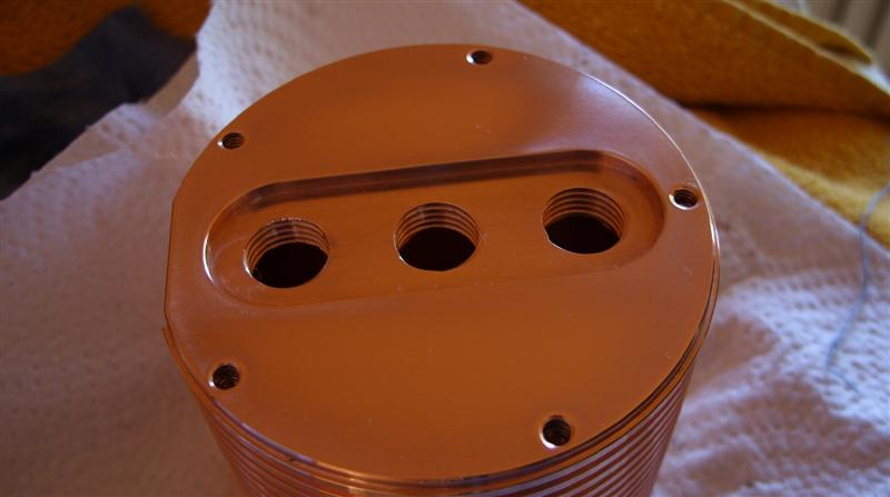

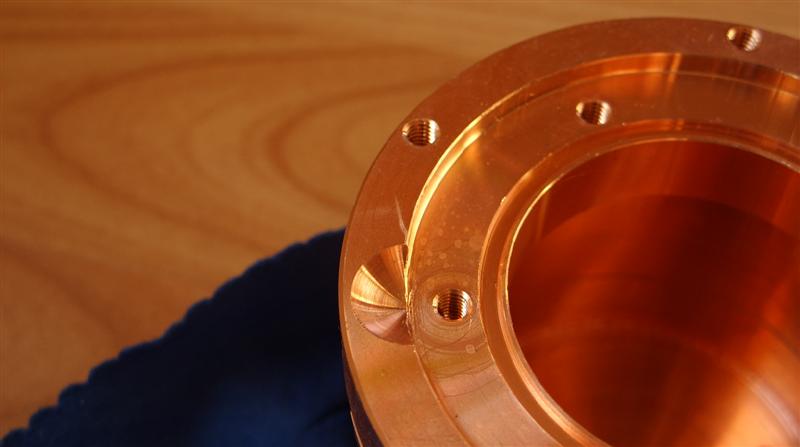

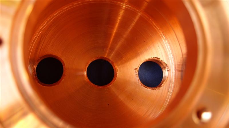

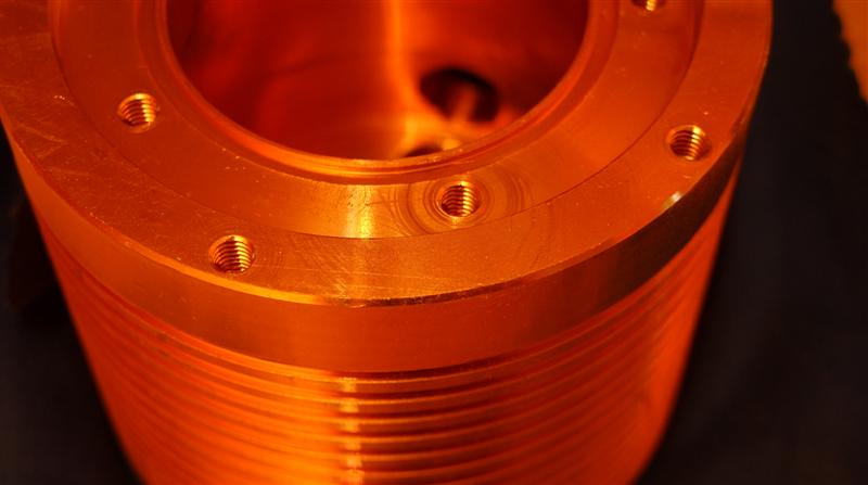

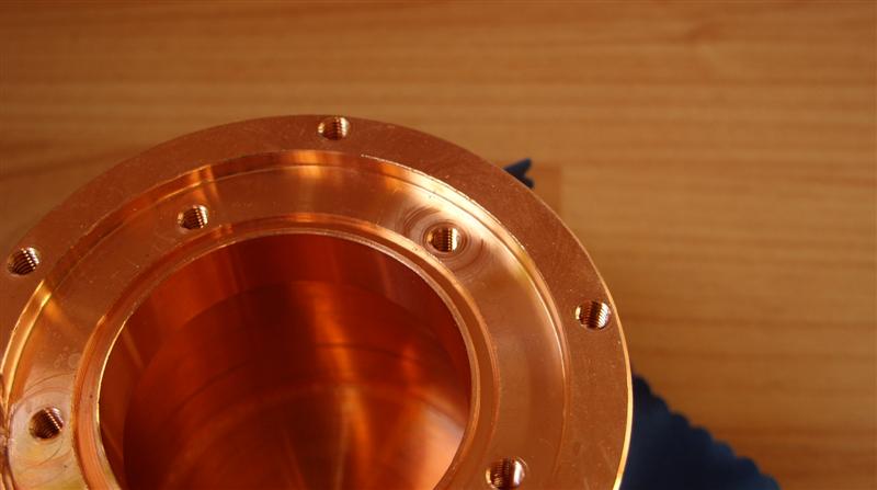

Hach ja.... da bekommt man fast als letzter einen CU AT und er hat Mängeln :(
Die Mängel an den G1/4" Gewinden stören mich nicht wirklich, das kann man selbst bearbeiten. Auch die Rückseite (die auch kleine Mängel hat) stört mich nicht so stark, weil ich es ja verbaut ist. Aber wenn im sichtbaren Bereich, direkt unter der Plexiglasscheibe, 2 Macken sind, ist es nicht mehr schön...
Natürlich sind es im Endeffekt noch kleinere Mängel, aber bei einem 100€ Ausgleichsbehälter darf man sowas nicht erwarten. Oder hat jemand einen Tipp, wie ich es wegschleifen (?) kann?

@ Mars: Ich würde den ganzen Tube mal mit Autosol + Watte polieren, das sollte ihn deutlich aufhübschen. Allerdings kannst du dir dafür schon mal nen Nachmittag frei nehmen.
Dieser Beitrag wurde bereits 1 mal editiert, zuletzt von »BigKahuna« (21. März 2009, 12:33)
-Mars-
Samstag, 21. März 2009, 12:41
An Autosol hatte ich auch schon gedacht und danach eine Behandlung mit NevrDull, aber ich weiß nicht, ob der Ausgleichsbehälter beschichtet ist.
