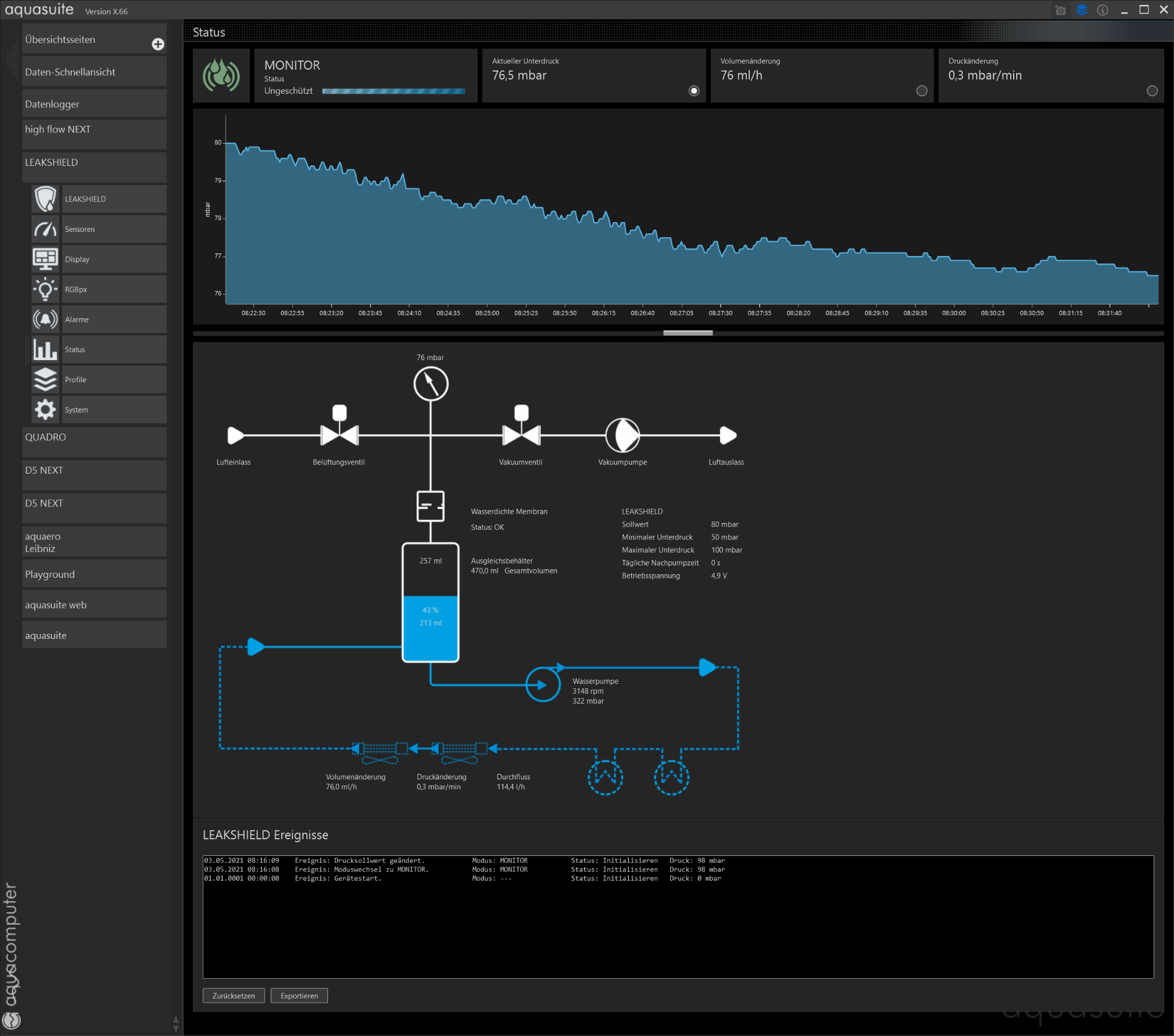

Das Datum der Meldungen im Leakshield stimmt (heute) nicht.
Initial verstehe ich noch, 03.05.2021 erscheint mir aber willkürlich zu sein, da heute der 20.02.2023 ist.
Montag, 20. Februar 2023, 08:46
DAs Datum stimmt so lange bis die aquasuite nach einem Power On per USB die Zeit Synchronisieren kann. Ist also alles OK so.

Wie kann man individuelle Werte für den Monitormodus einstellen?
Leakshield beachtet die Wassertemperatur nicht und erzeugt Warnungen, die während der normalen Erwärmung des Wassers "auftreten", z.B. bei starker Belastung von CPU und GPU.
Insbesondere beim Spielen erhält man regelmäßig Meldungen zur Nachpumhäufigkeit.
Beispiel:
Das System hatte sich im Monitormodus gestern auf 100mbar Unterdruck eingestellt und lief dann nach Erwärmung mit knapp unter 70 mbar, beim Spielen fiel der Druck deutlich ab und erzeugte eine Warnung.
Da wurde mehrfach automatisch aufgepumpt und nach dem Spielen natürlich wieder abgelassen.
Es liegt aber keinerlei Undichtigkeit oder unerwartetes Verhalten vor (heute bei ~20°C waren es im Standby 99,5mbar, nach dem Start fiel er bei ~30°C auf 75mbar).
Normalerweise würde ich den eingestellten Druck einfach versuchen so einzustellen, dass das System "normal" betreiben werden kann und die Wassererwärmung kompensiert wird.
M.P.
Montag, 20. Februar 2023, 09:11
Ok, und dann stimmt zwar die Uhrzeit, das Datum ist aber falsch?
Mir fällt noch ein, dass der Leakshield seit gestern über USB dauerhaft bestromt ist.
Nachtrag: Hab nochmal neu gestartet und Datum und Urzeit sind wieder identisch, nur die Druckwerte sind geändert. Die Uhrzeit war also nur zufällig richtig :thumbsup:
Dieser Beitrag wurde bereits 2 mal editiert, zuletzt von »M.P.« (20. Februar 2023, 10:29)
