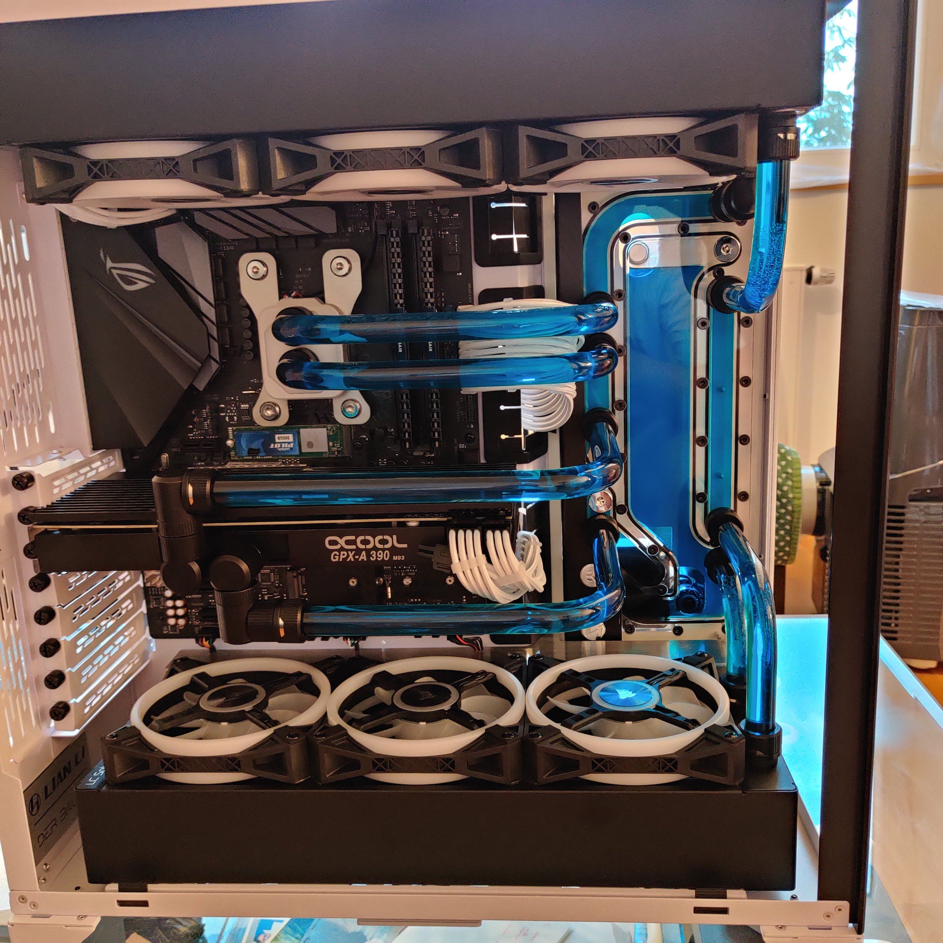

Um Pumpe, Lüfter, RGB Gedöns und Wassertemperatursensor schalten und verwalten zu können kommen 4xSplitty 4, 1xOCTO, 1xHUBBY 7 und 1xFarbwerk360 in den PC.

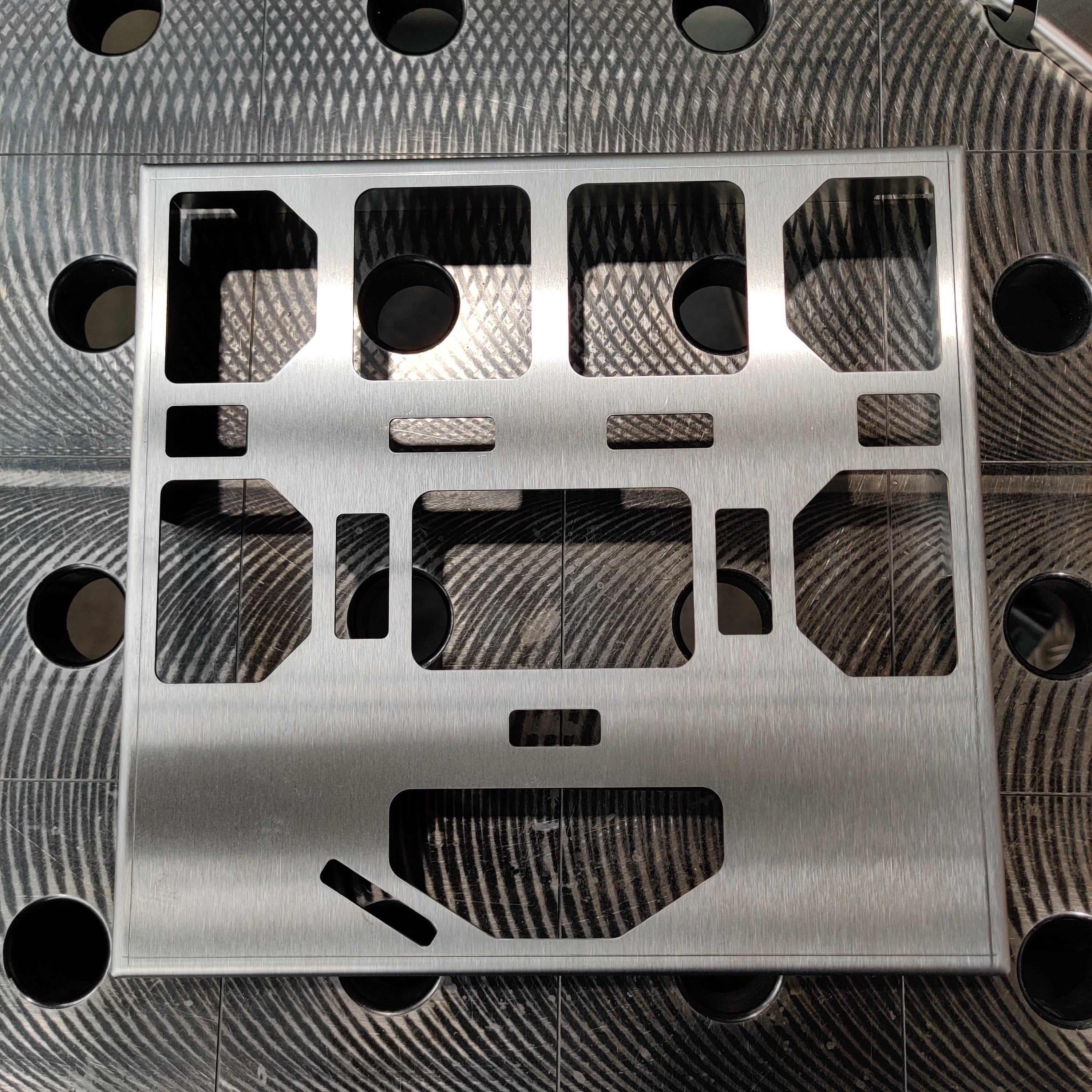

Um diese alle ordentlich hinter dem Mainboardtray unterbringen zu können, habe ich zwei Halterungen gebastelt. Einen Halter für 2x Splitty 4, den man entweder mit Magneten oder an einem 2,5 Zoll Laufwerksmontageplatz befestigen kann.
Und eine Halterung für alles zusammen die aber ausschließlich magnetisch gehalten wird und ein wenig beim Kabel verstecken helfen soll. :D

Video vom Laserschneiden.
https://youtu.be/FoHdFSUBZqw
Fertig gelaserte Teile.
Teile durch Entgratmaschine schubsen.
Biegen
Grob peilen ob alles passt.
Einpressmuttern (M3/M4) einpressen.
Auflagestreifen für Splitty anschweißen.
Fertig
Einzelteile montiert.

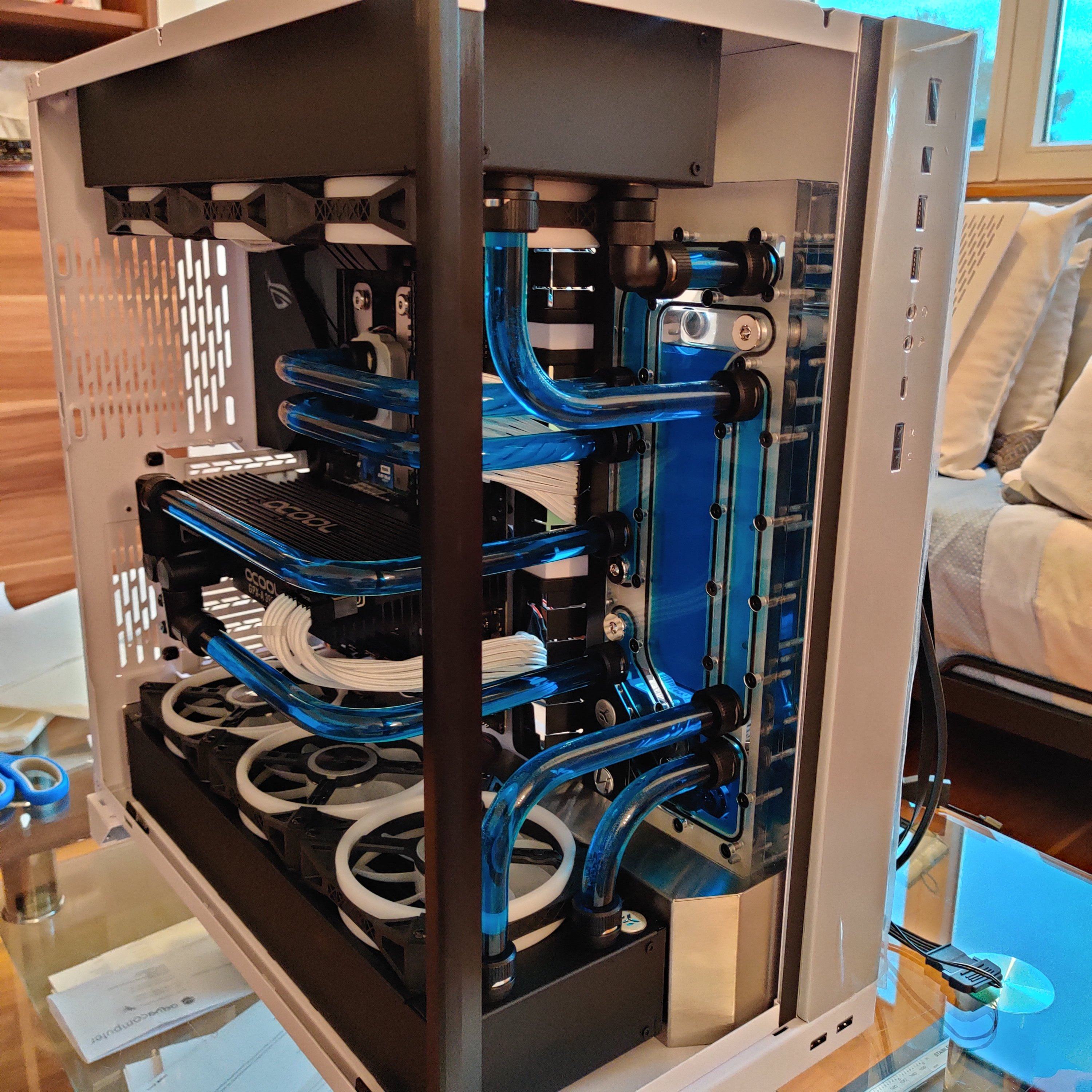

Halterung im Gehäuse installiert. Ich muss gestehen das Kabelmanagement nicht zu meinen Stärken zählt. Gefühlt waren alle von AC mitgelieferten Kabel 10 Meter lang
Es ist nicht perfekt, aber für den ersten Versuch ganz passabel wie ich finde. :D
