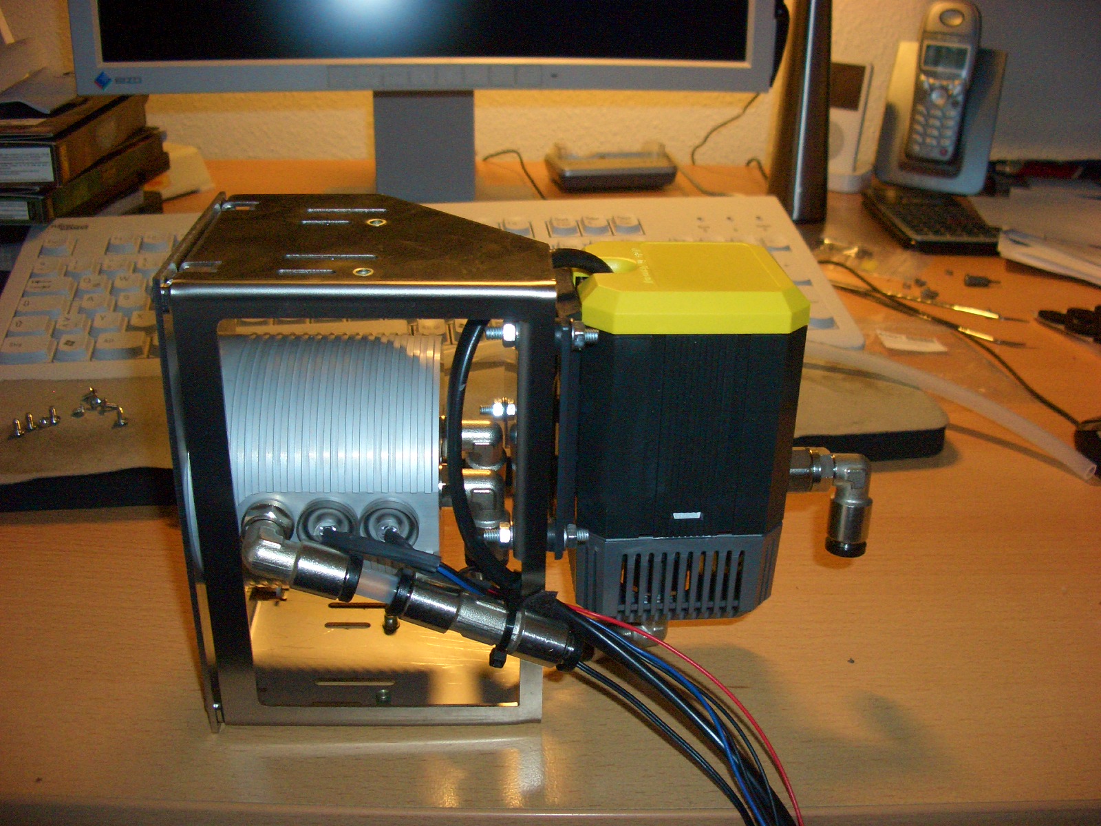

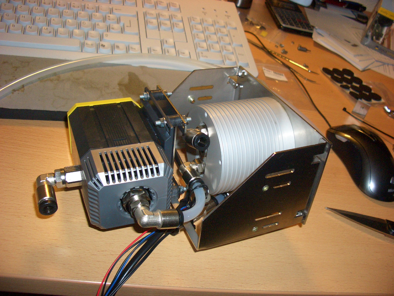

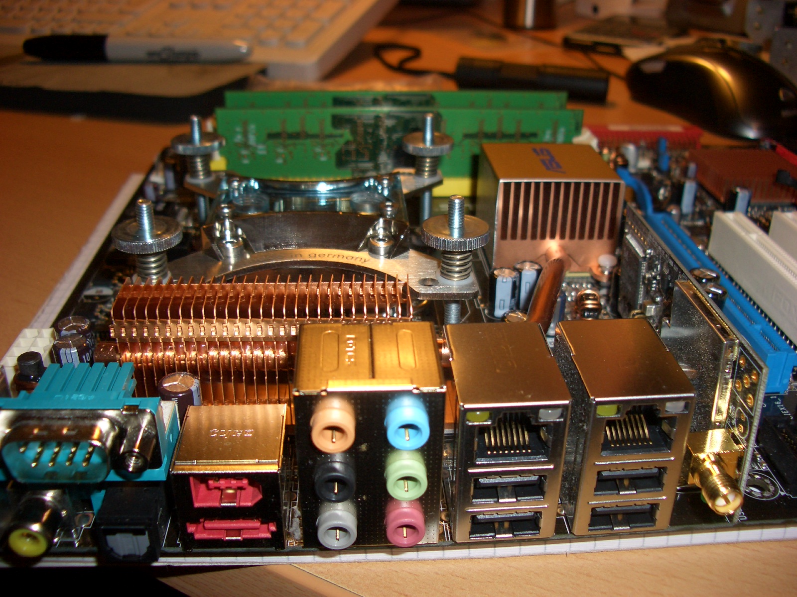

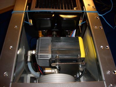

Das war noch der einfachste Teil, zusammenbau des Aquabay. Da ich unbedingt eine Fontäne wollte, kam für mich nur der Zufluß von unten in Frage, auch wenn dabei ein Slot verloren geht. Da ich keinen besseren Platz wußte, habe ich den Wassertemp Sensor auch gleich hier verbaut.

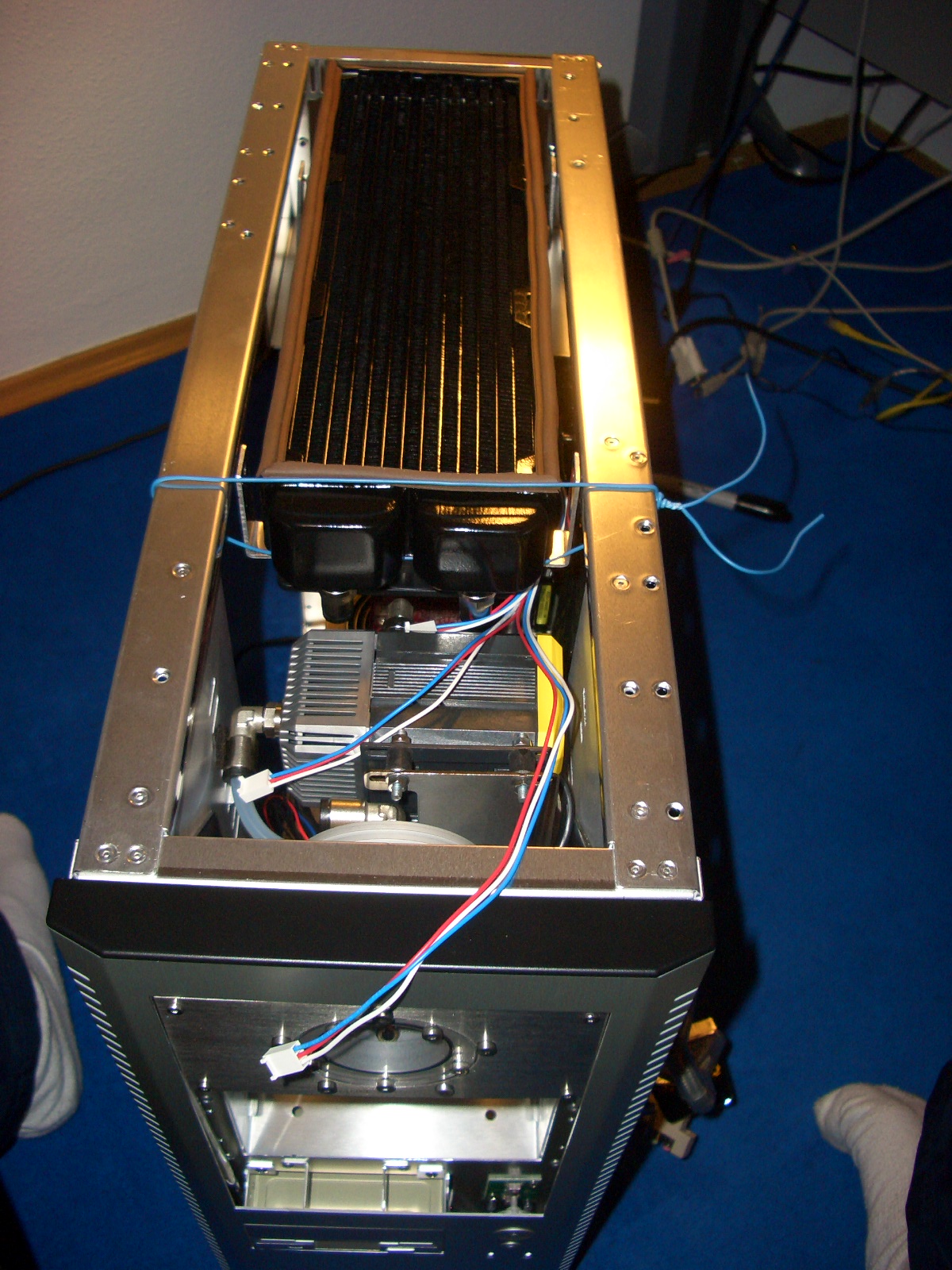

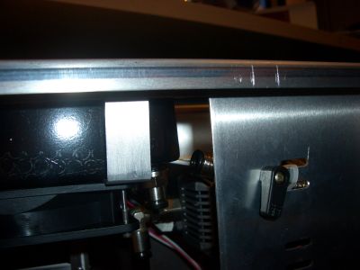

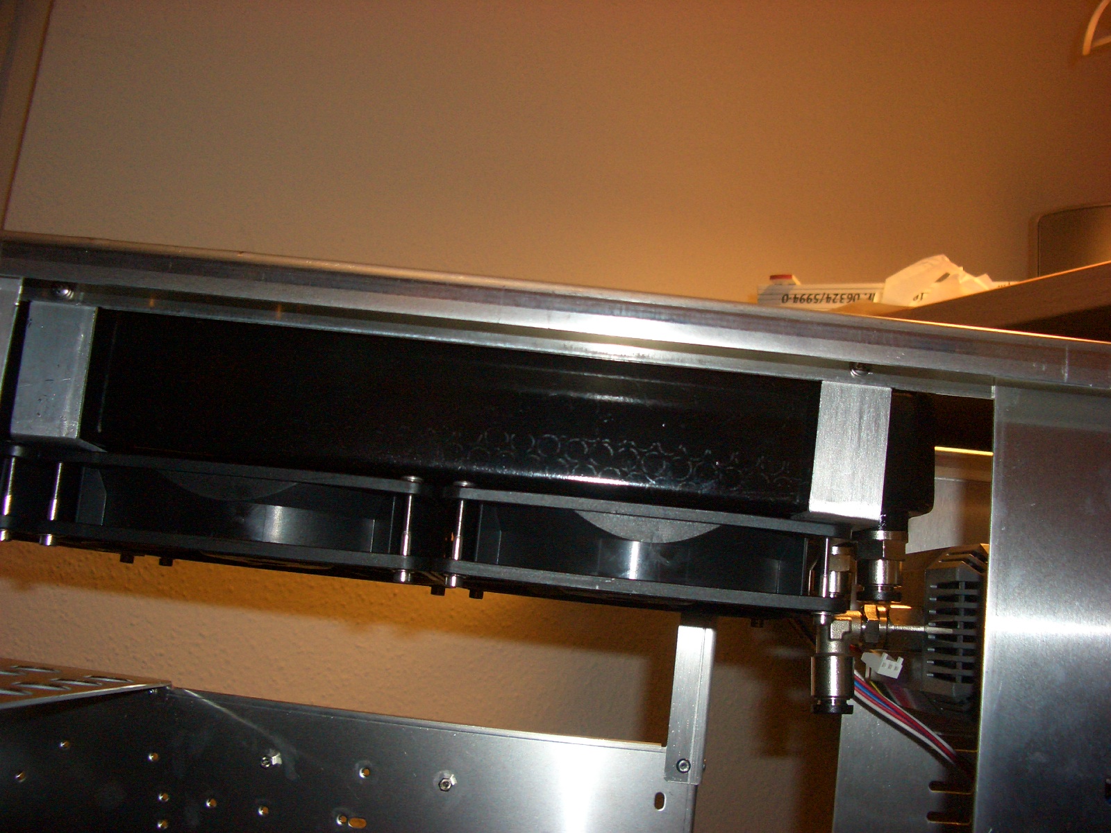

Zu sehen der Einbau des Radiators. Da das ganze ein bissel fummelig war erstmal mit Draht befestigt, bis ich die Löcher gebohrt hatte und die Schrauben irgendwie reingemurkst :)
Ich wollte den Radiator unbedingt unter dem Deckel, nd zwar ohne die AC Blende, da ich meine (geklaute) Lösung schöner finde, Bilde rkommen noch, aber wer neugierig ist, einfach mal im lianlimodding Forum Smatty's PC70 anschauen :)

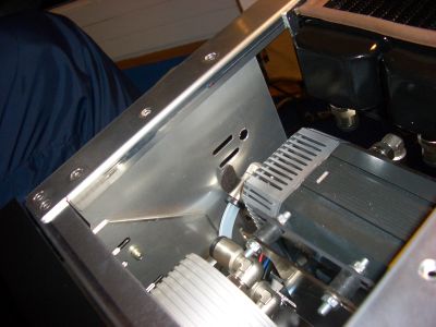

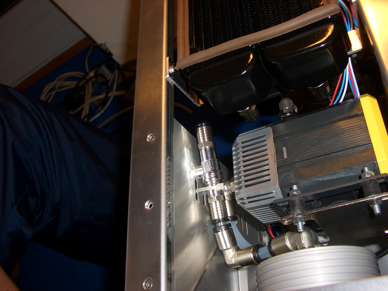

So, diese Konstruktion war eigentlich zum Befüllen gedacht, hat sich aber im Nachhinein als sehr unfunktional herausgestellt, da eine zweite Öffnung fehlt, an der die Luft raus kann. Ergebniss: Hochdruckbefüllung mit Spritzflasche endete damit, dass alles wieder rausgespritzt ist :(
Ich denke zum Wasserablassen macht es trotzdem noch Sinn...

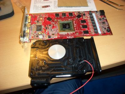

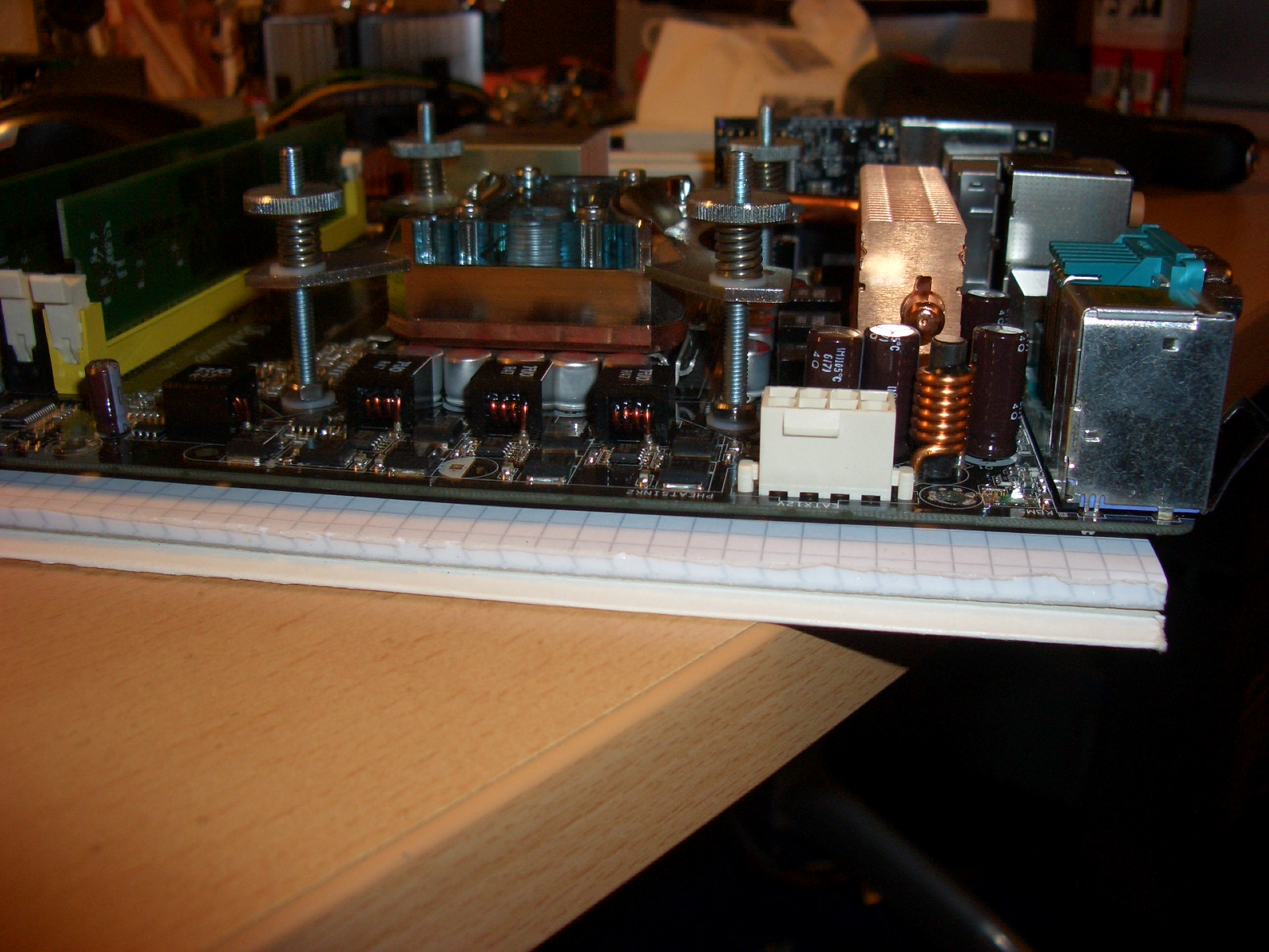

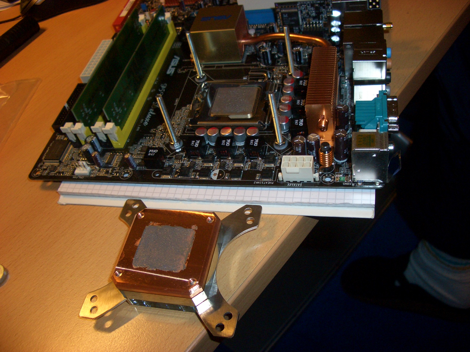

Montage des CPU-Kühlers inklusive Abdrucktest. Schrauben fest genug? ;)

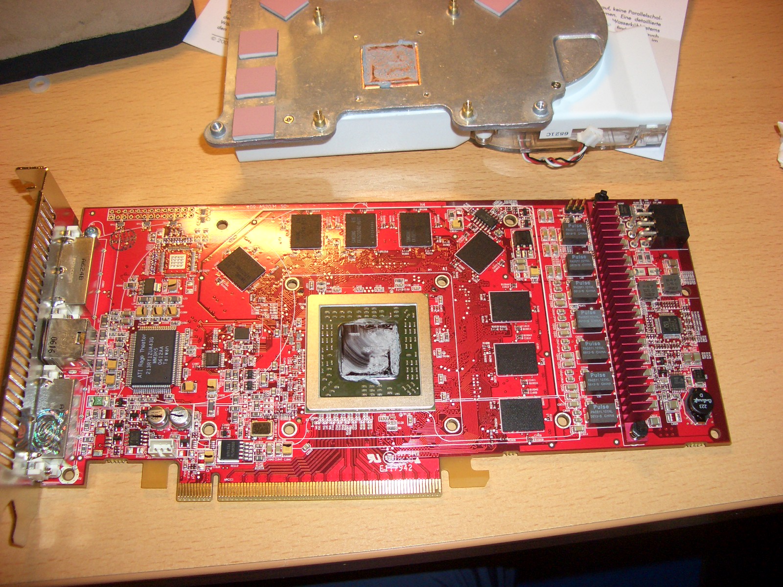

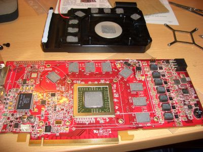

Demontage des Orginalkühlers, ich hab zwar schonmal kurz drüber gewischt, aber die Sauerei sah vorher nicht viel anders aus :(
Dann halbwegs sauber WLPaste drauf nd ABdrucktest -> scheint zu reichen ;) Fast hätte ich das WLPad das weiterverwendet werden muss an den 3 Pins neben den Spannungswandlern ruiniert. AC, hier könntet ihr ruhig ein Ersatzpad mitliefern :(

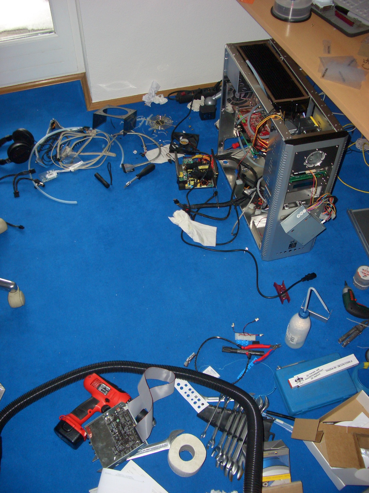

So sahs nach dem ersten Tag Bauerei aus. Natürlich war mein System beim Befüllen nicht dicht und natürlich ist die Suppe genau ins Netzteil gelaufen :(
Genau der PnC Anschluss überm NT war nicht richtig eingesteckt :(
Da einiges daneben ging, haben 0,5L nicht gereicht. Hier die zweite Mischung, netter Drink, oder? ;)
Das Wasser habe ich vorher in der Mikro abgekocht um Keime zu vermeiden, auch das gab ne gute Sauerei, da ich den Deckel mit Düse draufgelassen hatte ::)

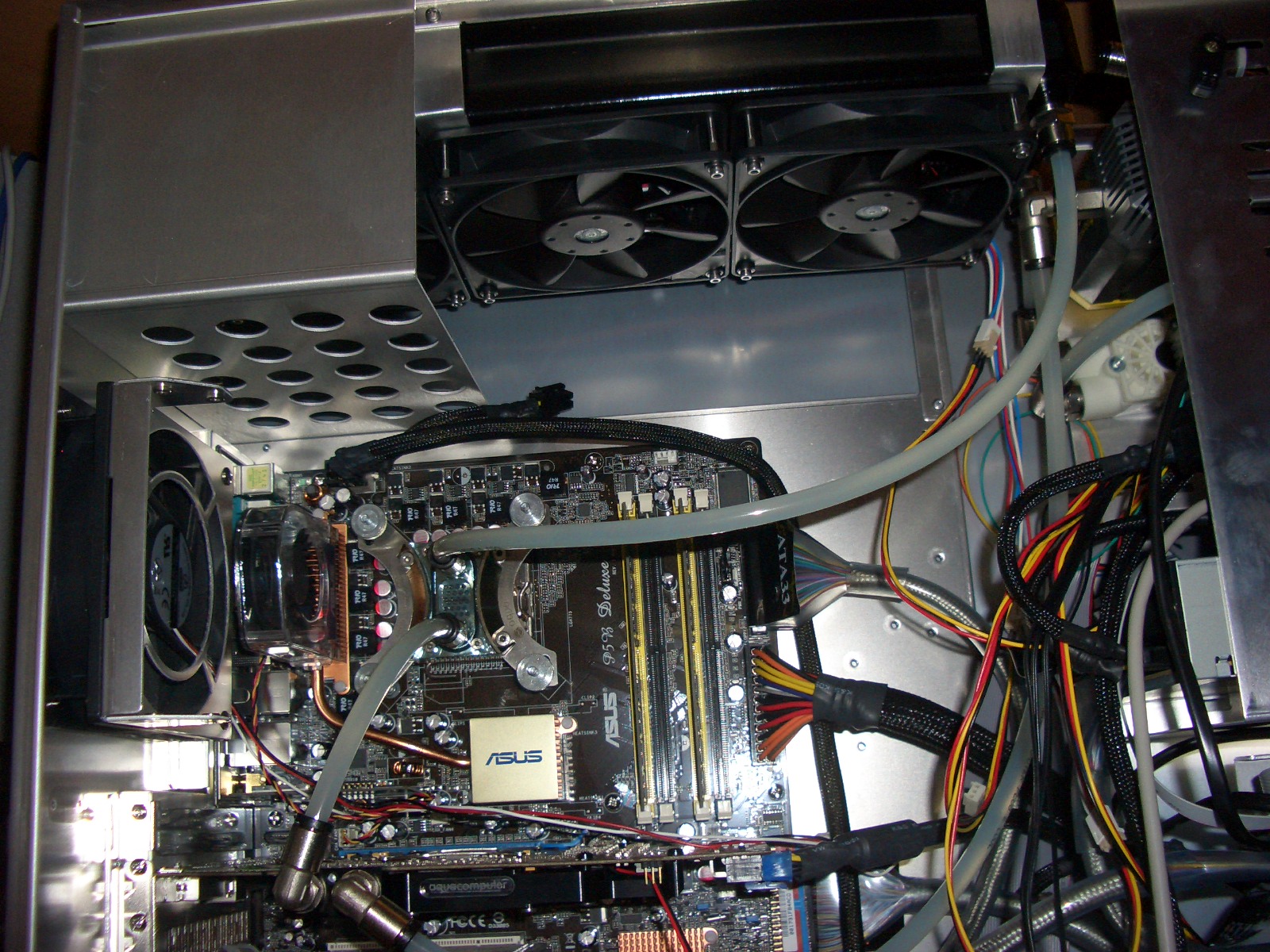

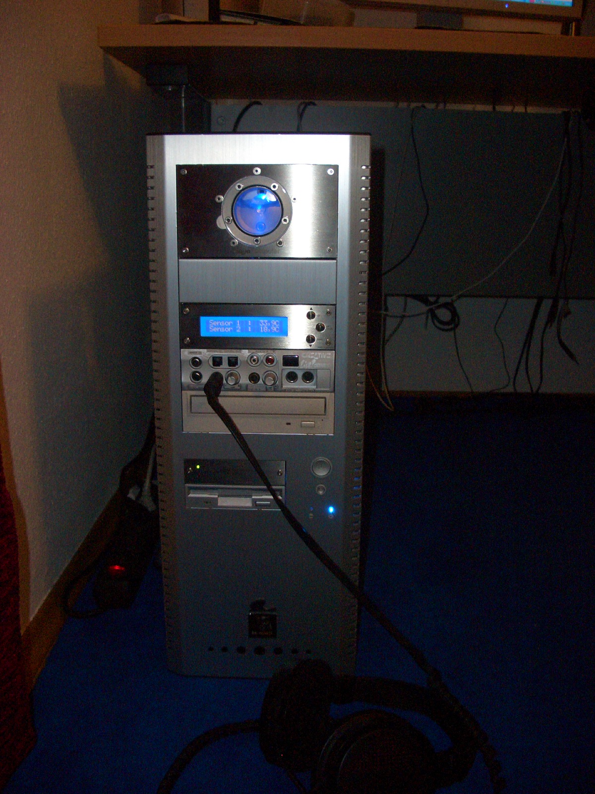

So, alles wieder eingebaut, alles tut noch ::)
Und so siehts innendrin aus ::)

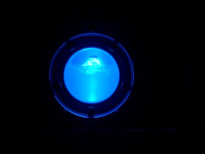

Und die Fontäne die ich wollte ;D

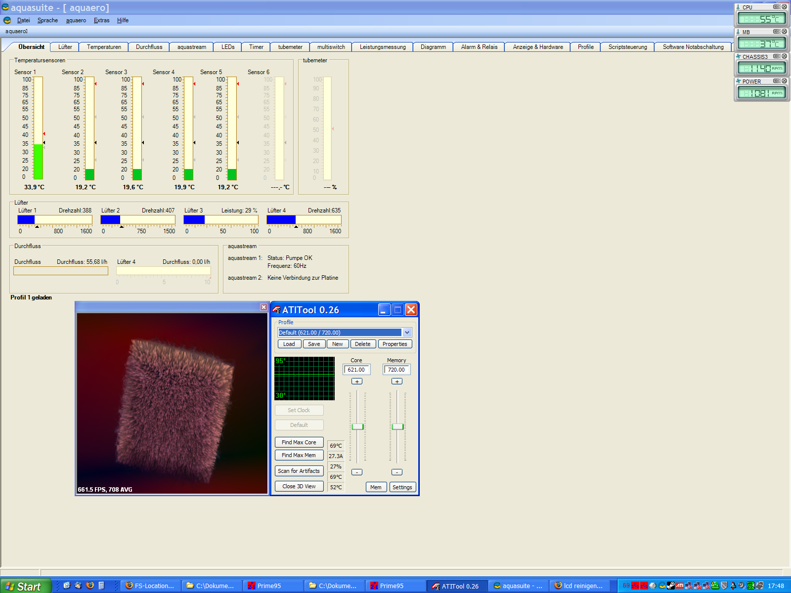

http://citsejam.vkaras.de/stuff/waku/temps.png
Die Temps unter Vollast (2x Prim95 + AtiTool), das ganze nach circa 20Minuten, allerdings bei offenem Gehäuse und circa 20° Raumtemp.
Sensor 1 ist der Wassertemperatur Sensor, die anderen 4 sind nciht angeschlossen.
Fazit:
Im Werbeprospekt von AC steht, das wäre in 30min zusammengebaut, ich habe circa 20h gebraucht....hat sich aber auf jeden Fall gelohnt. Nervig ist momentan eigentlich nur das leichte brummen der Pumpe und der scheiß kleine Asuslüfter
Todo:
-Verkabelung ::)
-Anschließen von KLKs an den Schaltausgang des Aquaero
-Chipsatz + SpaWa Kühlung
-Front komplett in Alu oder Edelstahl
-Umbauen der Pumpe, sehr wahrscheinlich mit dem Shoggy-Sandwich

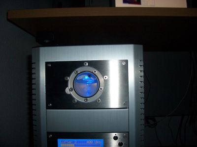

Hehe, was genau ist Lian-Li-Alu bzw. wo kriege ich so ein komplettes Seitenteil?
Mein Plan für die Front war folgender:
Zumindest fürs Aquaero gibts ja glaub ne Austauschblende aus Alu, evt. fürs Aquabay auch?
Für die Lücke zwischen AB und AQ wollte ich eine Austauschblende Alu fürs Aquadrive verbauen.
Für das Creative Teil habe ich mir beim Frontplattendesigner schon eine Blende bestellt, die müßte die Tage kommen, bin gespannt ob die passt ::) Das Lackieren, ist wie man sieht, ja kläglich schief gelaufen :(
Dann hätte ich wenigstens durchgängig das 2Schrauben-Muster an den Seiten.
Und fürs Laufwerk kommt so eine Blende von PC-Cooling drauf.
Eigentlich würde ich lieber bei komplett Edelstahl bleiben, aber ich glaube dann krieg ich Probleme mit einer passenden CD-Laufwerk blende aus Edelstahl.... :(
Das Aquastream wollt ich eigentlich so lassen, ich find das ganz schön so, hmhmhm, ma schaun ;)

Leider nein. Die Alu Blende von AC ist ein wenig heller und halt nicht gebürstet.
Meine Version aus einer Lian Li kennst du ja wahrscheinlich. Das passt dann halt perfekt rein ins Gesamtbild.

Habe noch einen Airplex 240 Radiator , passt der zusammen mit dem Aquatube in den Deckel? Wieviele 5,25" Schächte verliere ich dadurch?
Und wie sieht es mit den schwazen Blenden von AC aus? Passen die zum schwarz von Lian Li?
Vielen Dank für eine Antwort :)
Und m4jestic - Klasse Arbeit sieht gut aus!
Hmmmm... ... Was soll ich schreiben ?!
Re: PC70 Wakü Umbau
Freitag, 16. Februar 2007, 11:59
Wie du siehst hab ich nen 360er zusammen mit nem Aquatube ohne Probleme in den Deckel gebastelt, da passt ein 240er natürlich locker.
Du hast nicht angegeben wie du das Aquatube montieren willst, aber falls so wie ich, verlierst du auf jeden Fall 2 Slots, falls dus in den Deckel bauen willst und direkt vor den Radi knallst, sollte keiner verloren gehen, allerdings kannst du in die oberen beiden Slots (oder sogar die oberen 3 aufgrund der Anschlüsse) nix langes wie ein CD-Rom mehr einbauen.
