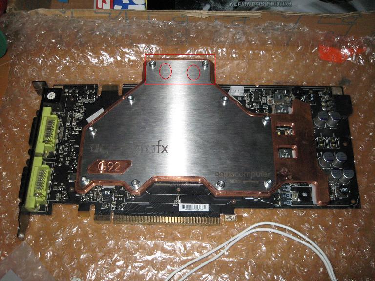

servus allerseits,

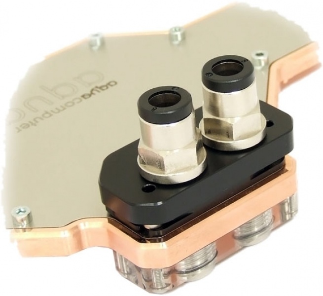

wie schautn des aus würde/könnte das funktionieren, die aquagraFX für 8800 mit dem twinConnect Umrüstsatz G1/4 für aquagraFX für GTX 280/GTX 260 (Art. 23458),
den kühler zu modden?
währe dies möglich?
da einfach 2 löcher durchboren?
vielen dank im vorraus.

Das müssen wenn dann schon 4 Löcher für die Schrauben sein.
Denn der Plexiglas Anschlussblock hat ja auch 4 Schrauben die dann in den POM Anschlussblock greifen.
Aber ich kann mich auch Irren. :rolleyes:

jaja nur ich würde das angegebenen umrüstsatz dann verwenden und halt 2 löcher fürs wasser bohren und 4 löcher für die schrauben.
aber ob des jmd. shcon mal gemacht hat oda ideen dazu noch beitragen könnte?

Für das Umrüstkit brauchst du nur die beiden Großen G 1/4" durchbohren, der Rest ist egal.
Das was Seyer da gepostet hat ersetzt natürlich nur das Plexiteil.
Schau aber das du die Löcher mittig bohrst, also am besten mit Bohrbuchse.
mfg b0nez

Hab das mal für ne HIS 3870 gemacht. Mußt alle vier Schraubenlöcher durchbohren und halt wenigstens eine Bohrung für Wasser. Schreib extra eine Bohrung, war halt geizig und froh ein loch mittig bekommrn zu haben. Bohre gleich sehr genau, mit einem scharfen HSS Bohrer ging das erstaunlich leicht, das bearbeiten von Edelstahl mit Dremel&Co geht dagegen wirklich mehr als bescheiden.

Wenn du den Umrüstsatz verwenden willst (also Anschlüsse auch auch der Rückseite) dann musst du NUR die beiden großen Löcher bohren. Alles andere würde eindeutig nicht zum Ziel führen.

ja aber die 4 kleinen löcher muss ich doch auch bohren für die verschraubung oder nicht?
is klar gescheit abdichten muss ichs dann auch.

nein musst du nicht. das Umrüstkist wird mit längeren Schrauben in den vorhanden löchern befestigt

also brauch ich nur das edelstahl durchlöchern und dann passt alles?
hmmm klingt einfach.

klingt einfach, ohne gute Bohrer ist das aber ne Sache der Unmöglichkeit ;)
Auch musst du so mittig wir nur irgend möglich bohren, am besten mit einer Bohrbuchse. Mit der Endgröße so dünnes Edelstahlblech bohren ist ne verdammt blöde idee ;) Am besten schnallst du eindach beide Deckel übereinander und du hast die genaue Größe deiner Bohrung, sowie die genau Positionierung.
