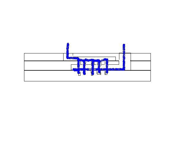

versteh nich ganz wie das wasser da fließt o0
kannstu mir dat ma mit enm dollen paintbild verdeutlichen? XD

da muss ich Android allerdings zustimmen, irgendwie fehlt in der mittigen Platte ein Loch.
Die Bilder von der CU Platte sind nicht das Endergebniss oder? Da sind nämlich noch keine Schlitze zwischen den Löchern oder muss das so?
MFG Sebastian

@Andreoid@cs601
aber nur weil du es bist
is wirklich ganz einfach
Klick
@Seppel^
nö da muss ich widersprechen, da fehlt kein loch ;)
schau dir die gepostete paint zeichnung an
die cu platte ist final
löcher reichen absolut, das wasser fließt auch ohne schlitze gut ab
mein aktueller kühler der seit einiger zeit läuft basiert auf dem selben prinzip :)

Zitat von »Nemesis«
@Andreoid@cs601
Klick
ich wusste immer das ich was besondres binn XD hehe
silikonpapier als dichtung? o0 dichtung schaut geil aus,...musste erst genauer hingucken
binn ma gespannt watt der kü bringt,...
thx für des dolle pic XD
