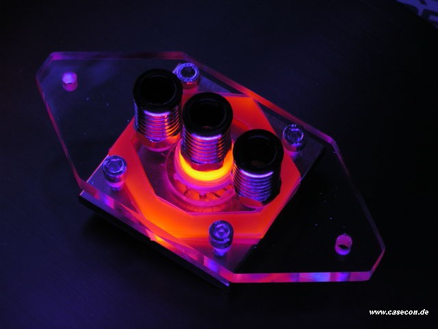

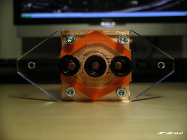

Mein neuer Düsenkühler Rev.: 5.0
Sonntag, 4. Juni 2006, 16:59
so mal wieder ein neuer kühler von mir
evtl kennt ihn schon der eine oder andere
der grund für einen neuen Kühler war meine eigene faulheit
man sollte den neuen radiator eben doch ausspühlen
nun da mein aktuell verwendeter kühler im lianli verklebte plexi flächen hat, kann ich die verstopften düsen nicht reinigen
ätzend gel :-/
also musste ein neuer her
dieses mal hab ich zwei seitliche ausgänge gewählt
weitere daten:
- s939
- 5mm cu
- 2mm restbodenstärke
- 6mm plexiglas als halterung
- 3mm uv-plexiglas und silikonpapier als dichtung
- 2mm sacklöcher verbunden mit einer dremel trennscheibe
bilder?
natürlich ;D
da auch mein ab verdreckt ist, muss ein neuer her
bis dieser gebaut ist, und bis ich meine digi cam wieder bekomme, wird nichts eingebaut
dann gibts aber ein update, auch mit temp angaben im vergleich zur Rev.3.0
Nemesis :)

Schick schick,
ich verstehe allerdings nich wozu der 3te Anschluss is *noob-bin* ???
KillerX
Re: Mein neuer Düsenkühler Rev.: 5.0
Sonntag, 4. Juni 2006, 17:39
In der Mitte Wasser rein und an den Seiten raus ;)
@Nemesis: Wie immer sauber sauber!!
Da steht nix :-P

Nemesis
Montag, 5. Juni 2006, 01:13
vielen dank :D
@Jey
wie Freakmaster sagte, ist der mittlere der einlass, die äußeren auslässe
die werden später wieder zusammen geführt, damit man keine parallele verschlauchung bekommt
zwei ausgänge beugen todwasserzonen vor ;)

@blueface
1.
das silikon papier ist mehr eine folie
bekommst du aber bei modulor.de
Gummi -> Platten und Matten -> Synthetische Elastomere ->Silikonplatte transluzent, farblos
2.
beides
plexiglas glänzt von alleine wenn man es poliert
der grobe schnitt erfolgt mit der metallsäge, dann feilen
später schleifen das papier muss passend zu der tiefe der vorhandenen kratzer gewählt werden
in meinem fall 600er 800er 1200er
dann wird mit einer schleifpaste poliert
3.
im plexi hab ich in dem fall nur gebohrt
im cu wird alles mit dem dremel/bohrmaschine geschnitten
diamant trennscheibe einspannen und los gehts

Machst du dann direkt an die Ausgänge n Y-Stück dran oder hast du dann quasi 2 Kreisläufe, die du erst wieder am Schluss zusammen führst?
Nemesis
Mittwoch, 7. Juni 2006, 03:23
@Lockenkopf
weder noch
ich plane einen zwei kammern ausgleichsbehälter
die eine kammer ist der ab zum befüllen etc
die andere kammer ist im prinzip das y stück
schaut aber net so häßlich aus ;D ;D
