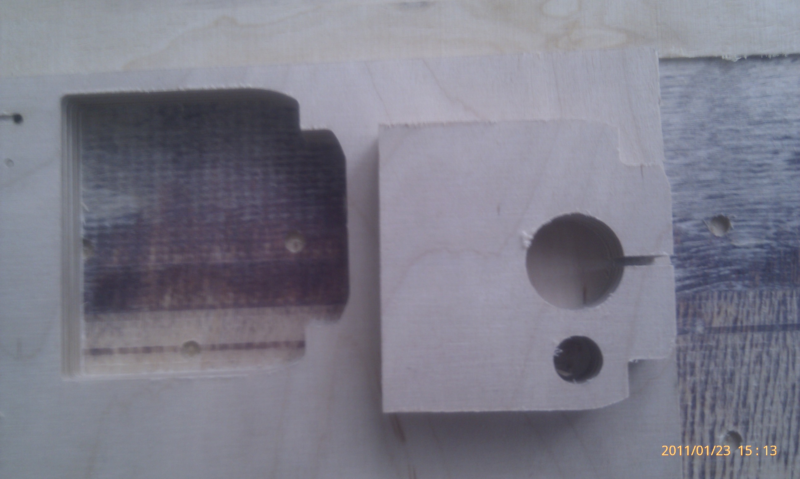

Gestern habe ich ja bereits den Tisch plan gefräst.
Heute dann das erste Werkstück: Eine Halterung für den Proxxon mit einem Halteloch für die Messuhr.
Das Loch der Messuhr hat 8mm - die Uhr passt saugend in selbiges. :thumbsup:
Der Proxxon genauso :)
Hier noch ein Bild der Halterung:

aber für was sind den die 2 kabelbinder am schraubstockstaab?
mfg
Freakmaster
Sonntag, 23. Januar 2011, 18:47
Die sind dafür gedacht, dass der Stab nicht im Material hängen bleibt.
Der lässt sich nicht optimal positionieren ;)
Die neue Halterung hat den aber nicht mehr.

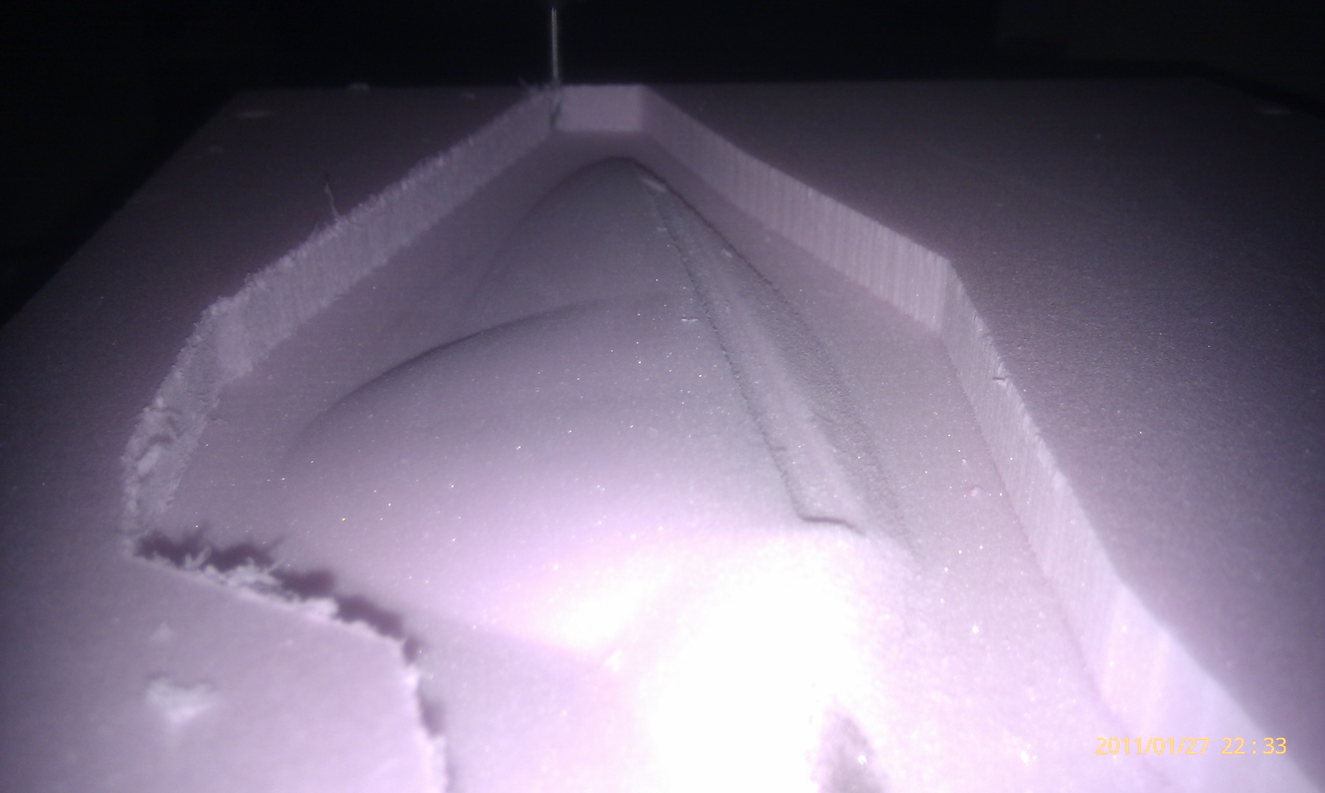

Der Stand gestern Abend:
(der schwarze Fleck ist öl welches ungeschickter weise von der Trapezspindel runtergetropft ist...
Das wird aber bei der nächsten Bearbeitungsschicht zum Glück weggefräst.

Interessant. Gut Styrodur (?) setzt dem Fräser ja keinen nennenwerten Widerstand entgegen, aber die Proxxon-Halterung ist schon anspruchsvoller. Da ist das Gute Stück wohl steifer als ich befürchtet habe. Prima, Glückwunsch! :thumbsup:
Edit: Das Styrodur-Teil - was zum Geier ist das?? ?(
Freakmaster
Freitag, 28. Januar 2011, 10:55
Über die Stabilität kann ich nur sagen: mehr als ausreichend.
Ich habe auf der Rückseite noch eine 500x250x12er Platte an die zwei Querstreben und oben noch eine 500x80x12er knapp vor die Führungen geschraubt.
Da bricht der Fräser, die Motoren blockieren oder es schiebt dir die Fräse weg, bevor sich da irgendwas an der Konstruktion bewegt...
Und selbst wenn sich die Seitenteile an den ca. 14cm unversteiften Stellen leicht verwinden -> wayne. ;)
Das Material was da gefräst wird hast du richtig erkannt -> Styrodur. Deswegen kann ich auch die vollen 10mm des Fräsers zustellen.
Wenn das ding fertig ist wird es mit Glasfaser überzogen und zum Tiefziehen von Flugzeugmodellen benutzt. Es soll einen Pteranodon darstellen. :)
Das Bild zeigt den ersten Durchgang. Heute wird die nächste Runde gestartet. Insgesammt braucht es drei Gänge, bis das Teil fertig ist.
