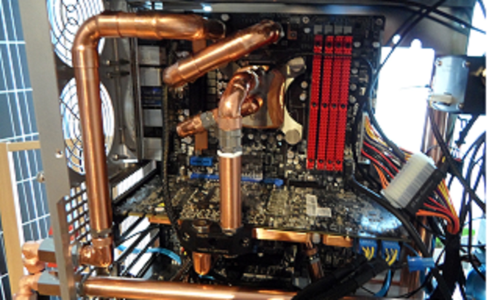

nein diese " Röhren " glühen nicht aber ich wollte mal eine Alternative zu Schläuchen ausprobieren.
Wie auch vorher die Schläuche kam auch hier die klassische Reihenschaltung zur Anwendung.
Es sieht noch etwas " wirr " aus aber ein Anfang ist mal gemacht.
[img]Röhren PC[/img]

Ist das bild so verschwommen, oder spinnt nur mein Browser?
Vom Thumbnail siehts echt gut aus.
Mittwoch, 21. März 2012, 10:43
Also wenns an deinem Browser liegt, dann an meinem auch :)
Das Bild ist ne Katastrohphe :(
Hast die Winkel mit dern geraden Rohren verlötet? Wie hast du das Rohr dann an die G1/4 Gewinde angeschlossen ?
Rostiger
Mittwoch, 21. März 2012, 19:20
jupp das Bild ist eine Katastrophe, werde noch mal etwas bessere nachliefern ;(
Die Verschraubungen sind G 3/8" auf G 1/4", in die Rohre von 18mm wurde ein Gewinde geschnitten.
Die 90er Bögen wurden mit 2K - Kleber miteinander verbunden.
Dieser Kleber braucht ca. 78 Std. zum Aushärten, habe die Rohre dann in heissen Wasser mal auf etwa 70° C erhitzt
um die Zug und Drehfestigkeit zu Testen.
Das Ergebnis war für mich OK, aber ein Langzeittest wird erst zeigen wie gut das hält.
Der Röhren - PC ist jetzt erst ca. 4 Wochen in Betrieb, nur einen Haken gibt es :
Für neue Kühler oder Sonstiges müssen immer auch neue Röhren gefertigt werden, nicht nur mal schnell den " Schlauch " umstecken.
Fortsetzung folgt :D

Bei Röhren finde ich etwas schade, dass man bei Änderungen die Fittinge wegschneissen kann und alles neu machen muss. Könnte man den 2K Kleber nicht im Ofen auf ein paar Hundert Grad erhitzen und kaputtbacken, um die Bögen trennen und wiederverwenden zu können?
error126
Sonntag, 25. März 2012, 14:20
Ich hatte mich bei meinem Projekt bei einem Rohr in der Länge vertan und genau das versucht, weil ich mir das schleifen und polieren der Fittinge für das Teil sparen wollte... war bei 250° und 45 Minz erfolglos --> das hält vmtl für die Ewigkeit.

250° ist IMHO zu viel - bei etwa 100°C sollte Epoxi-Kleber zäääähflüssig werden, sodass man die Rohre mit zwei geeigneten Zangen wieder auseinanderziehen kann.
Rostiger
Montag, 26. März 2012, 11:38
ab ca. 90° C wird der Kleber wieder " weich " und der Fitting ließe sich auch vom Rohr trennen, aber die dann folgende Reinigungsprozedur ist doch eher Krass.
Die Fittinge und Rohre sind ein Baumarktprodukt und die Kosten daher eher niedrig ( z.B. ein Beutel 10 stck. 90° Bögen gibt es für den Preis einer guten Verschraubung ).
Auch wegen der Funktion und Haltbarkeit/ Dichtheit würde ich immer Neuteile fertigen.

Mal so eine dumme Frage: hat mal wer versucht, die Kuperfittings zu löten, wie man es normalerweise macht? ^^ Oder gibt es da irgendwelche Probleme?
Rostiger
Dienstag, 27. März 2012, 10:06
habe zunächst auch mit dem Gedanken gespielt die Rohre u. Fittinge zu löten.
Hatte aber im Hinterkopf das Weichlot also Zinn und Kupfer in einer WaKü zu Problemen führen könnte. ( Ablagerungen und weiß der Geier was noch alles )
Gerne hätte ich Silberlot verwendet habe aber leider keinen einfachen Zugriff auf einen Brenner für die höhere Themperatur. ;(
Deshalb, und nur deshalb wurde der 2K - Kleber verwendet. ( noch alles OK, im Tube und an der Scheibe auch keine Ablagerungen zu sehen )
Limbachnet
Dienstag, 27. März 2012, 11:21
Ich habe die Rohrstutzen in meinen gebohrten Kühlern ebenso eingelötet wie die Verschlussstopfen der Querbohrungen:
Das geht schon, und irgendwelche Ablagerungen von Zinn- oder Bleisalzen habe ich all die Jahre nicht gehabt. Daher gehe ich davon aus, dass man die Fittings auch löten könnte. Die Lötstellen gut aussehen zu lassen, das erfordert aber eine Menge Übung oder einen Mordaufwand beim anschließenden Abfeilen und Abschmirgeln der überschüssigen Zinns - diese Nacharbeiten sind bei Epoxi-Kleber doch deutlich einfacher. Ich habe an den Kühlern eine ganze Weile herumgeschrubbt, bis sie anständig ausgesehen haben.
