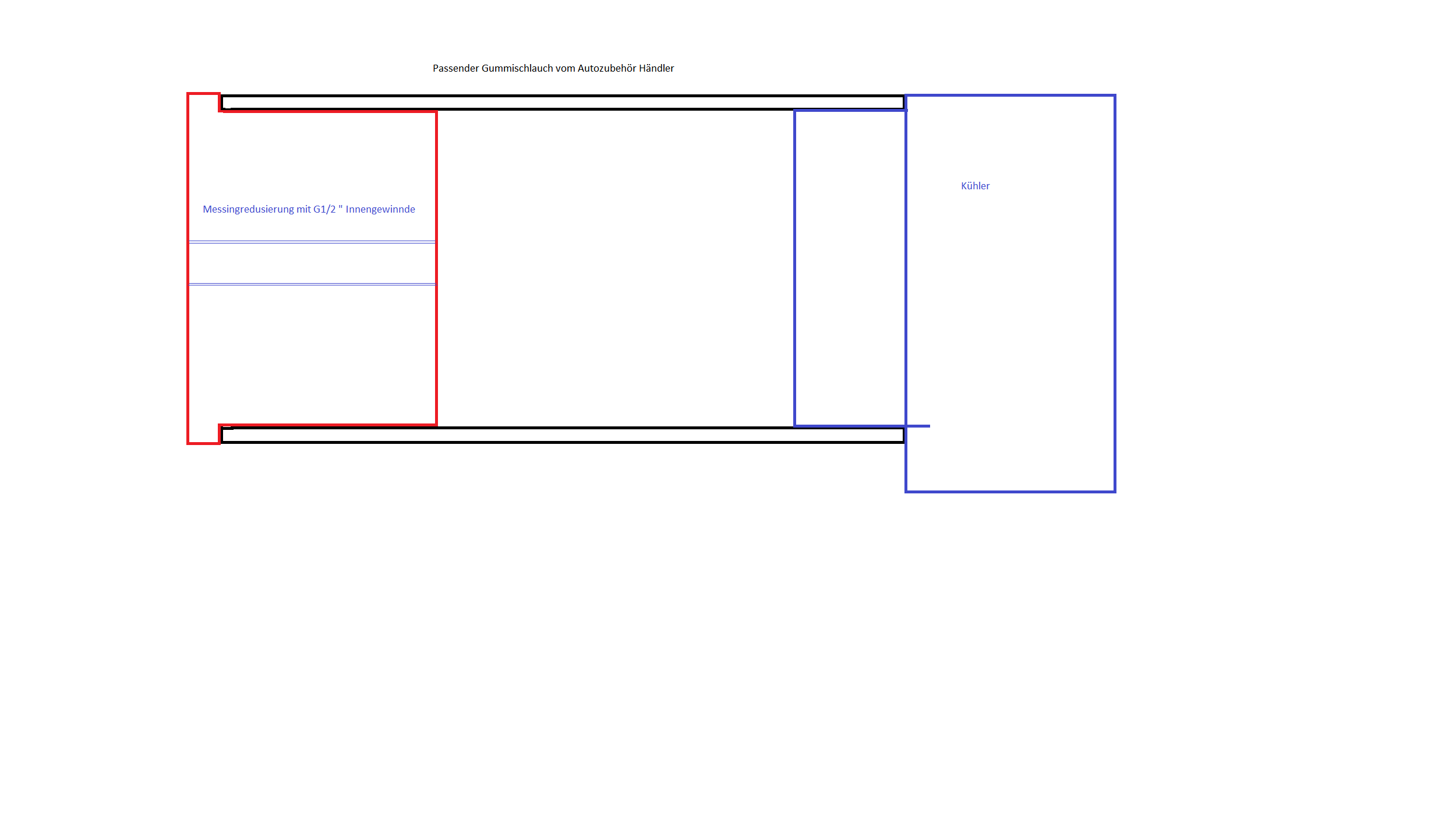

ich hätte da ne idee nen FAss mit Großen Schraubdeckel und ablashahn
www.amazon.de/Getr%C3%A4nkefass-Spanndec…3845124&sr=8-54
Für deine autokühler nen stück passenden Kühlerschlauch aus dem zubehör und dan ne messingreduzierung drauf das ganze mit schlauchschellen gesicher sollte halten eventuel mal beim Instalateur für Gas wasser und so mal nachfragen was er fü ne idee hat oder dirket zum Baumarkt

Blubb
Mittwoch, 1. August 2012, 18:08
der link geht leider nicht...
gibt es solche reduzierungen zu kaufen?
Werd das nächste mal im Baumarkt stöbern...
