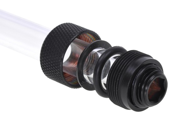

Huhu, ich bräuchte mal nen kleinen Crashkurs in Sachen Hardtubing :)
Gestern kam mein Zeugs und ich habe schon mal ein wenig herumgespielt.
Die Hardtube Schraubis haben ja das Stück welches an den Kühler/Radi etc. geschraubt wird, dann kommt ein relativ dickes Dichtgummi,
eine art Plastik Unterlegscheibe und dann das Schraubgewinde zum verschließen.
Ich bekomme das Rohr nicht in den Schraubi wenn die Dicke Dichtung noch drauf ist.
Habe es dann so gemacht, dass ich das Schraubi Gegenstück auf des Rohr geschoben habe, dann den Plastikring, dann das Dichtungsgummi
und hab dann das Tube in den Schraubi geschoben und alles zusammen gedreht.
Ist das so gedacht oder sollte es anders gehen.
Es irritiert mich nähmlich, dass bei den Schraubis super viele Dichtungen in diversen Farben dabei sind,
sind die nur als Ersatz gedacht oder um die Dichtigkeit zu optimieren?
Btw. Hab mal alles zusammen geschraubt und konnte das Rohr so mit leichter bis medium Kraft auf den Fitting ziehen,
also würde auf keinen Fall einfach so raus rutschen, aber im Vergleich zu dem normalen Schlauch, sitzt das nicht sonderlich fest.
Oh, gerade dieses Bild gefunden, dass erklärt es irgendwie :)

Fieldrider
Mittwoch, 30. November 2016, 13:03
Oh ja, sorry, das hab ich natürlich vergessen zu erwähnen :D
So wie du es gemacht hast ist richtig, Überwurfmutter über die Tube, Unterlegscheibe und O-Ring davor und DANN ins Fitting einstecken :D
Gut dann geht das wohl, man muss halt beachten, dass das System, wie die beiden Tubes "gepresst" werden, unterschiedlich ist :D
enta
Mittwoch, 30. November 2016, 13:51
Okay, weist du was es mit den zusätzlichen bunten o-ringen auf sich hat?
Die Fittings sind rumdherum bereits mit o-ringen versehen, kann ja eigentlich nur Ersatz sein,
frag mich nur, ob die vllt. minimal unterschiedlich sind und zum besseren Abdichten gedacht sind.
