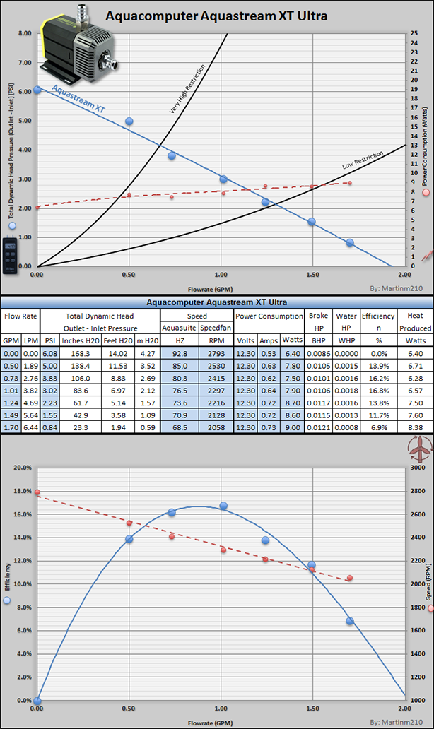

Nun habe ich aber in Tests gelesen wo die AS mit 98Hz lief und die Druck- und Durchflusswerte bei dieser Einstellung in Tabellen eingetragen wurde.

Deutlich ist die Förderhöhe bei 92.8Hz am grössten.
Ist schon logisch, mehr Umdrehungen=mehr Wasser

Wenn du dir die Werte in der Tabelle auch mal anschaust wirst du auch merken, das eine Geringe Maxfrequenz nichts schlimmes ist.
Bei 92Hz und Maximalen Druck hast du in der Tabelle auch nen FLow von 0l/m ich weiß nicht was du damit willst.
