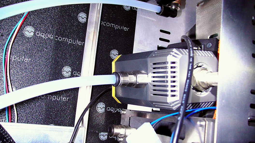

23
Sonntag, 30. Oktober 2011, 09:10
Ja das ist mir auch schon aufgefallen und das wird tatsächlich zu einem Problem. Trotz der Shoggy Sandwich "Verlängerung":

Man kann die "neue" AS Platine auch wo anders im Gehäuse unterbringen.

Ja, aber net wenn man die ganze Pumpe tauscht und nicht nur die Elektronik ;)

Doch, man muss die Elektronik nur ausbauen ;) Meine spontane Idee wäre, die ganze Rückplatte abzunehmen und mit nem Tropfen Heißkleber auf der Oberseite der Pumpe zu montieren. Einziges Problem dabei, die AS XT hat nen Temperatursensor. Fragt sich, ob das Kabel lang genug ist. Naja in dieser "Tasche" unten in den 1046ern ist reichlich Platz, da bekommste auch ein verlängertes Kabel unter, falls du den Deckel jemals wieder hinten drauf bauen willst.
