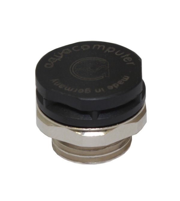

Die zweite Variante ist deutlich einfacher und basiert auf der Verwendung eines weiteren neuen Produkts: Der Druckausgleichsmembran von Aqua Computer

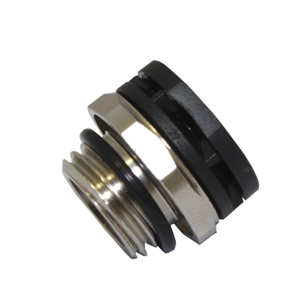

Diese kleine Membran ist für jedes System eine sinnvolle Erweiterung. Sie ist lediglich für Luft durchlässig, Wasser kann sie nicht durchdringen. Diese Membran wird anstatt der normalen Verschlusschraube am Ausgleichsbehälter eingeschraubt und stellt sicher, dass sich im System kein Druck oder Unterdruck aufbaut sondern der Druck der Umgebungsluft entspricht. Heirdurch kann auf die zweite Leitung verzichtet werden, es muss nur eine Leitung zum Sensor geführt werden.
Wir empfehlen die Membran für alle Systeme (auch ohne Druckmessung), da hierdurch unzulässige Drücke durch Ausdehnung von Kühlmitteln im System vermieden werden. Zudem gibt es durch den Druckausgleich weniger Stress für die Bauteile einer Wasserkühlung und Undichtigkeiten bei anfälligen Produkten können verhindert werden.

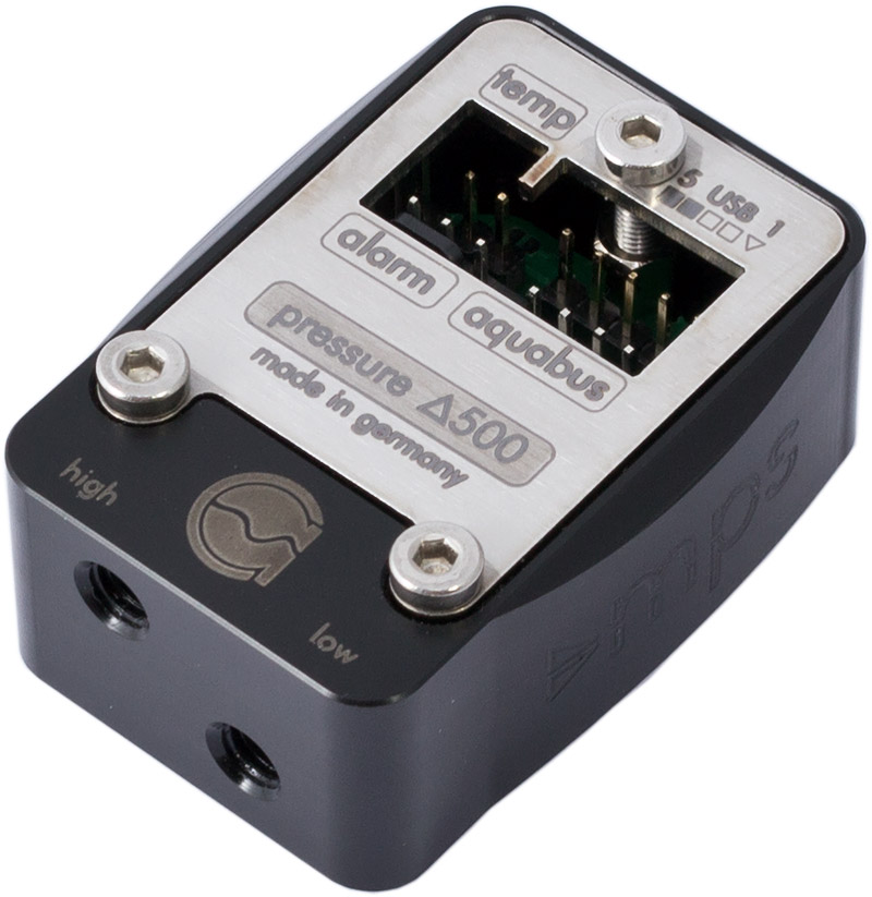

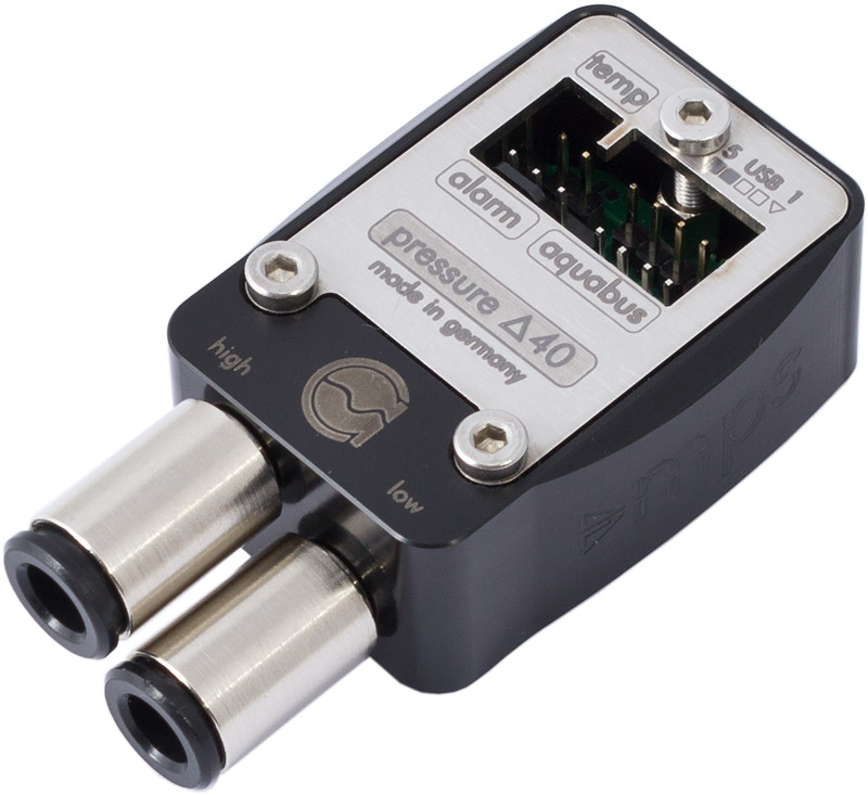

Der mps-pressure 40: Meistens die richtige Wahl: Mißt Füllhöhen bis 40cm und kleine Druckdifferenzen, z.B. an Filtern.

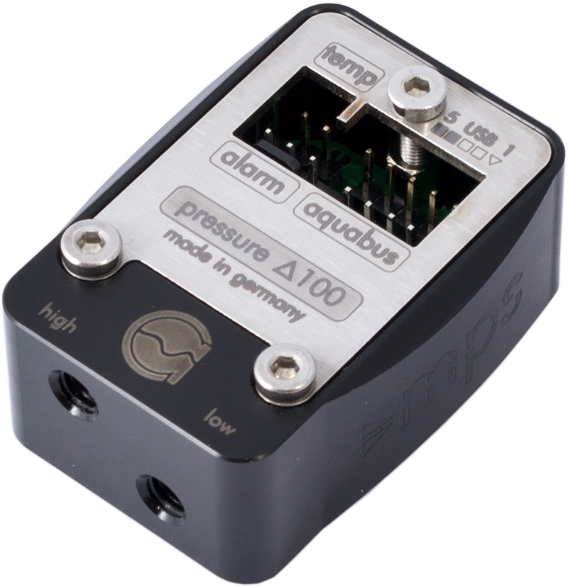

Der größere Typ 100 ist für sehr große ABs die richitge Wahl.
Mit dem mps-pressure 500 liegt man richtig, wenn man z.B. Pumpen messen möchten.

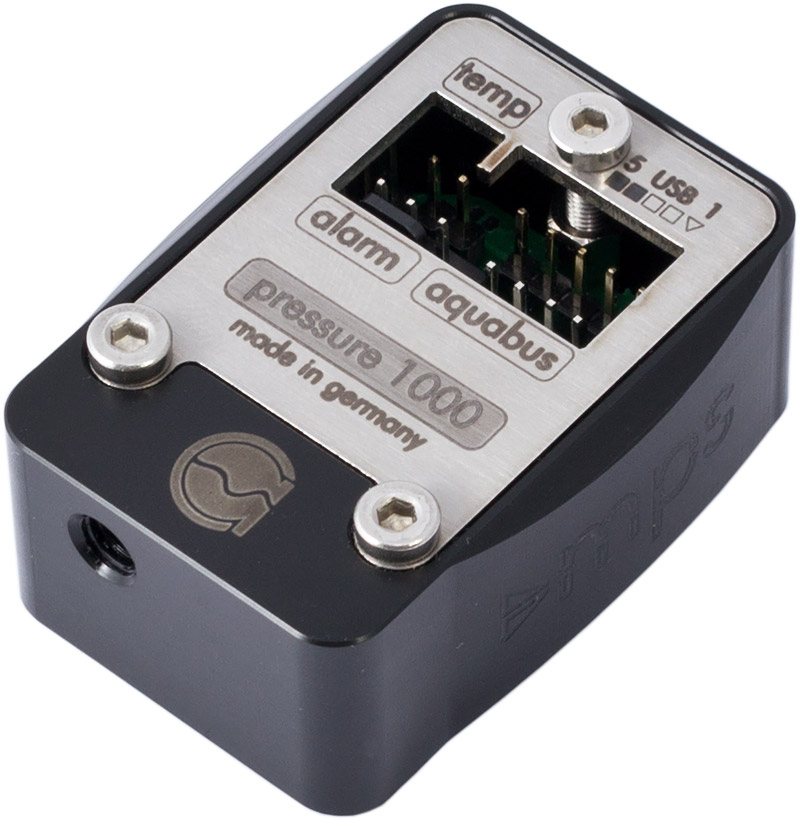

Bis zu einem bar Druck sind mit dem pressure 1000 kein Problem. Allerdings gibt es hier keine Differenzdruckmessung.

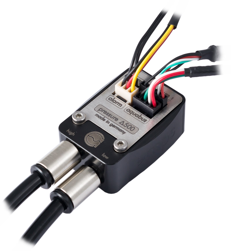

Im vollen Einsatz
Sorgt für eine Wasserkühlung ohne Unter-/Überdruck
Gewinde in G1/4" mit O-Ring

Die Membran könnt ich vllt sogar Sinnvoll in mein System einbauen
Freitag, 6. Juli 2012, 14:20
Die Membran ist echt sinnvoll, sowas ist genau das richtige was bei mir noch fehlt.

jetzt die Membran noch in die Fillportverschlussschraube quetschen und gut iss. :D

Soweit ich verstanden habe muss bei beiden Varianten die untere Seite des AGB mit dem Sensor verbunden werden (beziehen sich die High und Low angaben eigentlich auf den Druck oder den Füllstand?) und dann entweder oben am AGB die Druckmembran und der andere Anschluss am Sensor bleibt frei (misst dann die Druckdifferenz zum Umgebungsdruck) oder du schliesst die obere Seite des AGB an den zweiten Anschluss des Sensors und misst die Druckdifferenz zwischen Wassersäule und Luftblase.
Damit die zweite Variante sauber arbeitet wird wahrscheinlich trotzdem eine Membran gebraucht weil der Luftdruck bei steigender Temperatur steigt was die Messung beeinflusst (je wärmer das Wasser desto "niedriger" der Füllstand.

Das überdruck-ventil kannst du durch die Membran einfach ersetzten.
Für den unteren Anschluss wirst du wohl einfach nen T-Stück an den Auslass montieren müssen.
