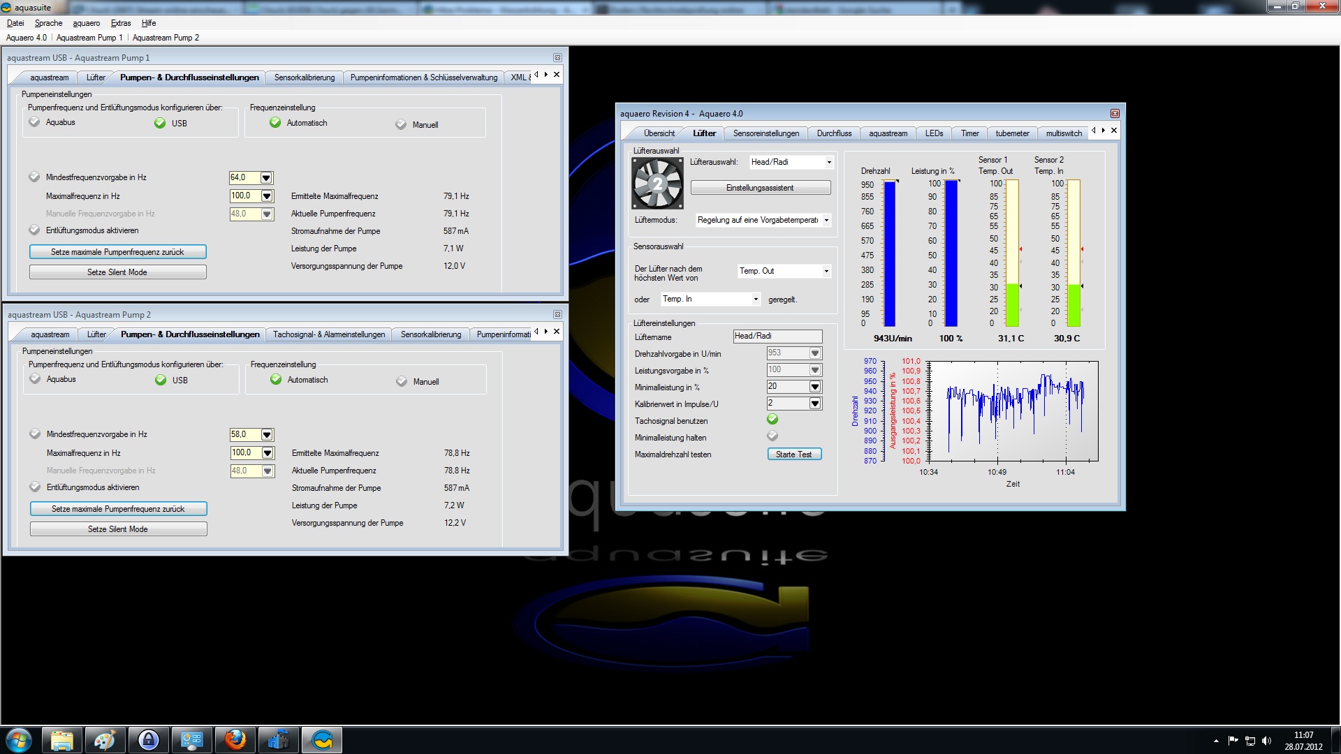

Hallo Aquacomputer Community,
ich befasse mich noch nicht lang mit PC-Wasserkühlung erst knapp seit 2 Monaten. :rolleyes:
Zu meiner Hardware:
Gehäuse: Corsair 650D , Lüfter: 200mm vorne, 120mm hinten, 200mm deckel
CPU: FX-8150 mit Anfi-Tec AMD Kühler + 2 Aquacomputer Sensoren ( in / Out )
Mainboard: Asus Crosshair V Formula mit Anfi-Tec Fullcover
Pumpen: 2 x Aquasteam XT Standart
Radiator: 1 x Airplex Modularity 280mm Alu
Schlauch: 10/8 Masterklee
Aquacomputer Durchflusssensor "high flow"
AGB: Aquabox
Der Radiator ist auf dem Gehäusedeckel montiert.
Das Ganze wird von einem Aquaaero 4 gesteuert.
Zu meinem Problem:
ich hatte in den letzten heißen Sommer tagen extreme Temperatur Probleme, sodass sich der PC schon not abschaltete.
Wenn ich normal im Internet surfe und filme gucke ist die Wassertemperatur ca. 31 - 35 °c warm, beim Spielen z.b BF3 sind es ca. 39 - 42 °c, die CPU-Temperatur beträgt dann schon ca. 62-68 °c.
Prime usw. muss ich nach Kurzer zeit abbrechen, da er die 71 °c überschreitet und soweit ich weit ist das die Max. Temperatur für den FX-8150.
Der Durchfluss beträgt 155 Liter/Stunde, der Radiator ist sehr heiß man könnte auch ein paar Spiegeleier auf ihm zubereiten.
Ich wohne in einer Dachgeschoss Altbau Wohnung, die schon relativ warm wird!
Was könnte ich an der Kühlung noch verändern, um die Leitung zu steigern, da meine Wasserkühlung ja bis 500 Watt TDP ausgelegt ist und ich dass nicht im Ansatz voll ausreize.
PS: Normal wollte ich auch noch meine HD7970 in den Kühlkreislauf mit einbeziehn.
Bin für jede Hilfe sehr dankbar.
Mfg Hakimi
»Hakimi« hat folgendes Bild angehängt:
