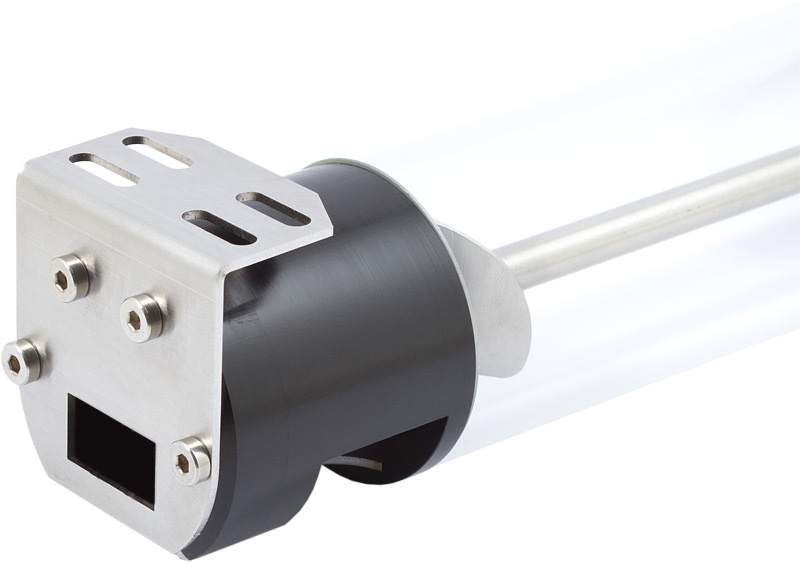

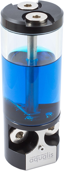

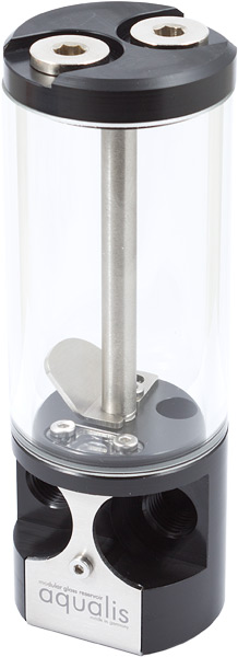

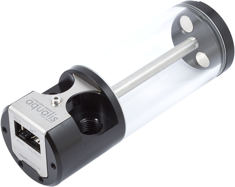

Unsere erfolgreiche aqualis Serie gehört sicher zu den größten Ausgleichsbehälter am Markt. Die einzigartigen Features, wie die nahezu unzerstörbare Röhre aus 5mm starkem Borosilikatglas, Nanobeschichtung, integrierte Füllstandsmessung und Beleuchtung machen diese Serie zu etwas ganz besonderen am Markt.
Einige Kunden haben jedoch relativ kleine Gehäuse und wünschten sich daher eine Alternative in der gleichen Qualität und am besten mit den gleichen Möglichkeiten wie das bisherige aqualis-System. Wir haben reagiert und erweitern ab sofort die aqualis Serie um Modelle mit einer 50mm Echtglasröhre aus Borosilikat.
Wie beim großen Bruder gibt es auch hier viele einzigartige Features. So wird auch der kleine aqualis mit einer Nanobeschichtung angeboten und die Wandstärke der enorm beständigen Röhre beträgt auch hier robuste 5mm. Trotz des geringen vorhandenen Raums haben wir es zudem geschafft auch hier die Option einer Füllstandsmessung anzubieten und auch eine LED kann direkt montiert werden. Hierzu ist kein spezielles Beleuchtungsmodul nötig, jede 5mm LED passt in den aqualis.
Ein serienmäßiges Prallblech am Boden sorgt für eine optimale Entlüftung und auch ein Haltewinkel wird ab Werk mitgeliefert. Ansonsten kann der aqualis mit vier M4 Schrauben auch am Gehäuseboden montiert werden.
Die Füllstandsmessung kann per USB oder aquabus angebunden werden und natürlich mit dem aquaero zusammenarbeiten.Alle verwendeten Materialien sind extrem hochwertig und komplett CNC bearbeitet. Das beginnt beim CNC geschliffenen Borosilikatglas, geht über die Delrin Bauteile für Boden und Deckel bis hin zur Koppelstange aus Edelstahl und den CNC gelaserten Blechen.

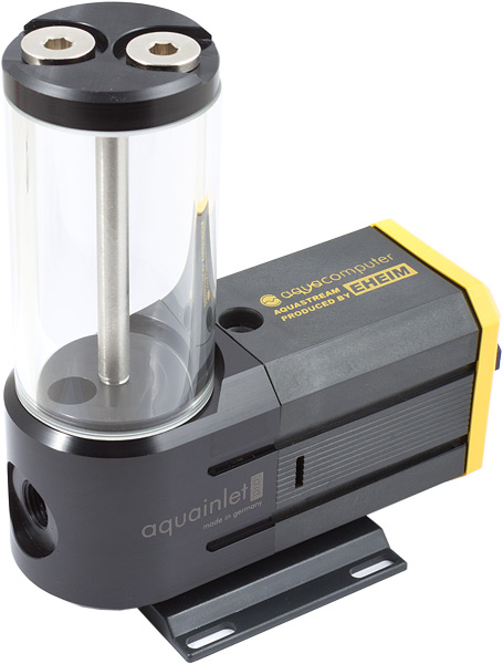

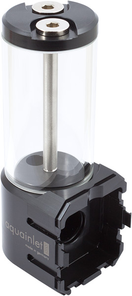

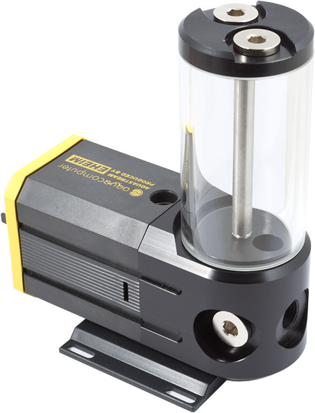

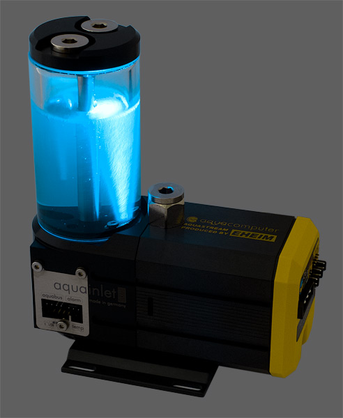

Im Boden und Deckel befinden sich jeweils zwei G1/4" Bohrungen, die aqualis mit Füllstandsmessung besitzen serienmäßig eine Druckausgleichsmembran im Deckel.Die aquastream konnte als einzige unserer Pumpen bisher noch nicht mit der aqualis-Serie gekoppelt werden. Dies haben wir jetzt gründlich geändert. Die beiden neuen Ausgleichsbehälter aquainlet pro/xt basieren auf dem neuen aqualis und sind ganz sicher die funktionalsten Ausgleichsbehälter die jemals für die aquastream und andere Pumpen auf Basis der Eheim 1046 entwickelt wurden. Dabei wurden sie perfekt an das Design der Pumpe angepasst.
Der Pumpenadapter wird ebenfalls aus Delrin komplett CNC gefertigt. Entgegen der bisherigen Ausgleichsbehälter besitzt er Halteclips die den Behälter sicher an der Pumpe verriegeln und gegen verdrehen (wodurch sich der Bajonett-Verschluss an der Pumpe öffnen würde) sichern. Mit einem satten CLICK rastet dieser Ausgleichsbehälter ein und ist sicher verbunden. Die Pumpe besitzt einen Montageschlitten, der aber bisher nicht im Schwerpunkt lag, da der Ausgleichsbehälter diesen weit zu sich verlagerte. Daher haben wir in den neuen aquainlet pro/xt die Schwalbenschwanzführung der Pumpe erweitert und der Schlitten verriegelt sich jetzt im Schwerpunkt. Dies ist besonders wichtig für eine optimale Entkopplung.
Um die Pumpe auch in den engsten Gehäusen gut montieren zu können, haben wir auch auf der Seite einen G1/4" Anschluss für die Saugseite integriert. Der aquainlet xt ist ein extrem aufwändig bearbeitetes Kunstwerk aus Delrin und besitzt in seinem inneren integriert eine Füllstandsmessung, gleichwertig zur aqualis Serie. Auch hier stehen USB und aquabus bereit. Zudem wurde beim aquainlet xt eine Montagemöglichkeit für eine LED integriert, wobei ebenfalls jede 5mm LED verwendet werden kann. Das Kabel wird zwischen Pumpe und Ausgleichsbehälter kaum sichtbar durch einen Kanal am Schlitten herausgeführt.
Zum Start werden zwei Längen der Borosilikatröhre angeboten, jeweils mit der Option der Nanobeschichtung. Die Kapazität liegt bei 100/150ml.
Alle Varianten werden kurzfristig verfügbar, die meisten sind bereits vollständig produziert.
Hier die Bilder.

Sehen gut aus. Besonders der AquastreamaufsteckAGB hat was :)

Die Aufsteckvariante find ich aber wirklich cool!

Schönes Teil,
ein kleines Kunstwerk!
Wie groß ist denn der Abstand zwischen Druckseite und Glas?
Welche Durchmesser an Anschlüssen kann man verwenden?
Ich erkenne da einen Leichten Ansatz eines gewissen Deckels wieder, und hoffe ihr hattet durch diesen die Passende Inspiration :P
Ein Paar Punkte hab ich jedoch.
- Deckel und Pumpenblock haben immer noch nur einen O-Ring der gegen das Glas gepresst wird.
Schöner wäre ein O-Ring der innen an das Glas drückt. Der AGB hat dann eine gefühlte bessere Sicherheit.
Und man muss die Gewinde nicht so stark belasten, denn biss der O-Ring an der Unterseite wirklich dichtet, bedarf es manchmal schon Gewalt.
2. Möglichkeit wäre das Glas ein wenig zu versenken und den O-Ring / doppel O-Ring dann von außen dichten zu lassen.
- Bei der Saugseite hätte ich zwei hinternander liegende O-Ringe genommen.
- Optimal wäre eine Pumpenhalterung aus Edelstahl, die Original Eheim ist weder Schön, noch sonderlich stabil.
Sonntag, 30. Juni 2013, 18:20
Kunststoff und Glas haben leider sehr unterschiedliche Ausdehnungskoeffizienten. Daher funktioniert die Dichtung nur so, da hier die Edelstahlstange sich sehr ähnlich ausdehnt. POM im inneren des Glases würde dieses sprengen.
