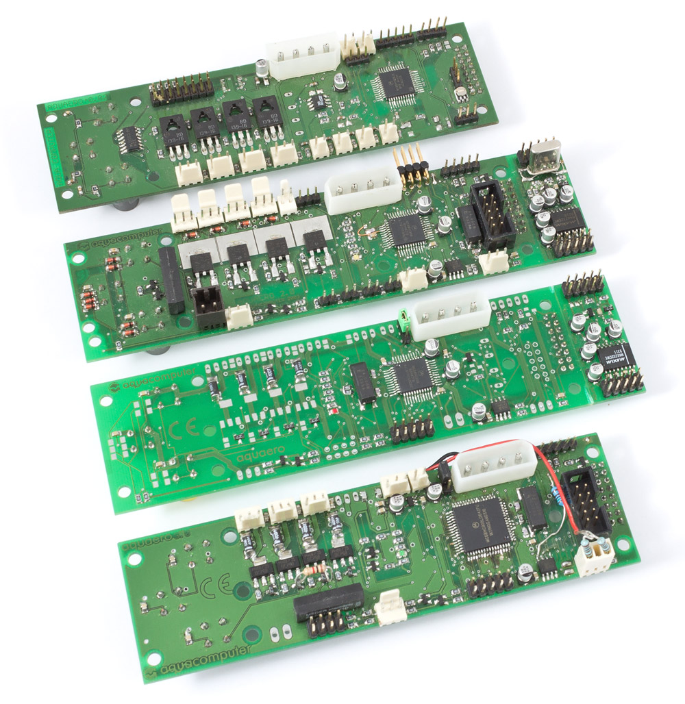

Kurze Info: die aquaero 6 Serie ist seit gestern im Shop gelistet.
Apropos gestern...
Braucht jemand noch ein aquaero 0.02? :whistling:
Das Bild zeigt die ersten Gehversuche bis zu einer frühen Version des aquaero 3. Hier liegen noch zig weitere Platinen rum, aber die hier waren halbwegs fototauglich. Die Platinen sind meist nicht vollständig bestückt da nur bestimmte Funktionen getestet wurden. Gemeinsam ist fast allen Prototypen-Platinen, dass irgendwo etwas verschmort ist :D Learning by doing ;)
drdeath
Dienstag, 10. September 2013, 21:09
Learning by burning hardware, also WIRKLICH Shoggy... Das ist jetzt nicht dein ernst oder?
Hier geht's zum RGBAmp
Dienstag, 10. September 2013, 22:07
Das war noch alles aus den Anfangsjahren von aqua computer. Das ist eher als ambitioniertes Experiment und zur ideenfindung gedacht. Damals gab es gar keine Lüftersteuerung die auch nur ansatzweise die Komplexität hatte.
Diese Platinen kannte ich bis vor einiger Zeit auch nicht.
