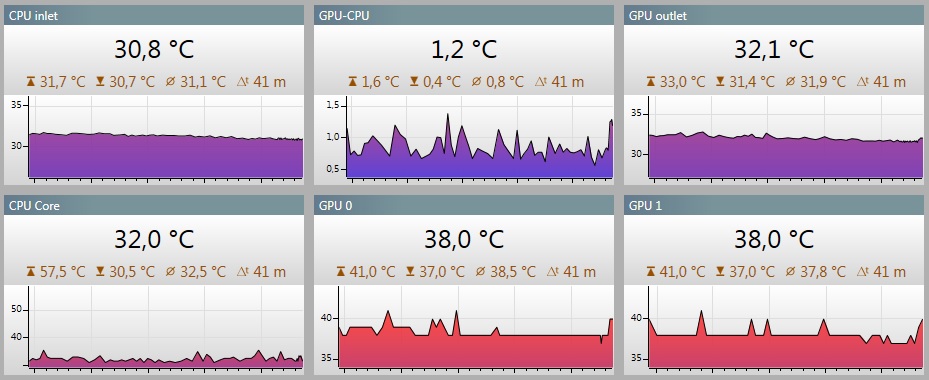

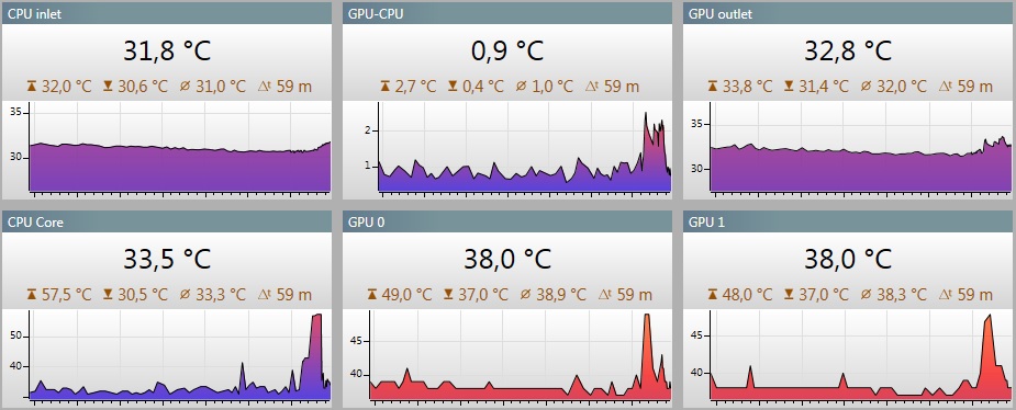

Ich hab selbst einen Intel 2600K dessen Boost-Takt auf 4,3GHz gesetzt wird und zwei GTX 570. Die unteren Screenshots zeigen einmal die Temps im IDLE und einmal für ein paar Minuten unter VOLLLAST (simuliert mit dem GPU Furmark 1.11.0 und dem CPU Heater 1.4.1.0)
Wie man sieht, ändert sich die Wassertemperatur nur sehr langsam, da die Wärmeübertragung zu träge abläuft.
