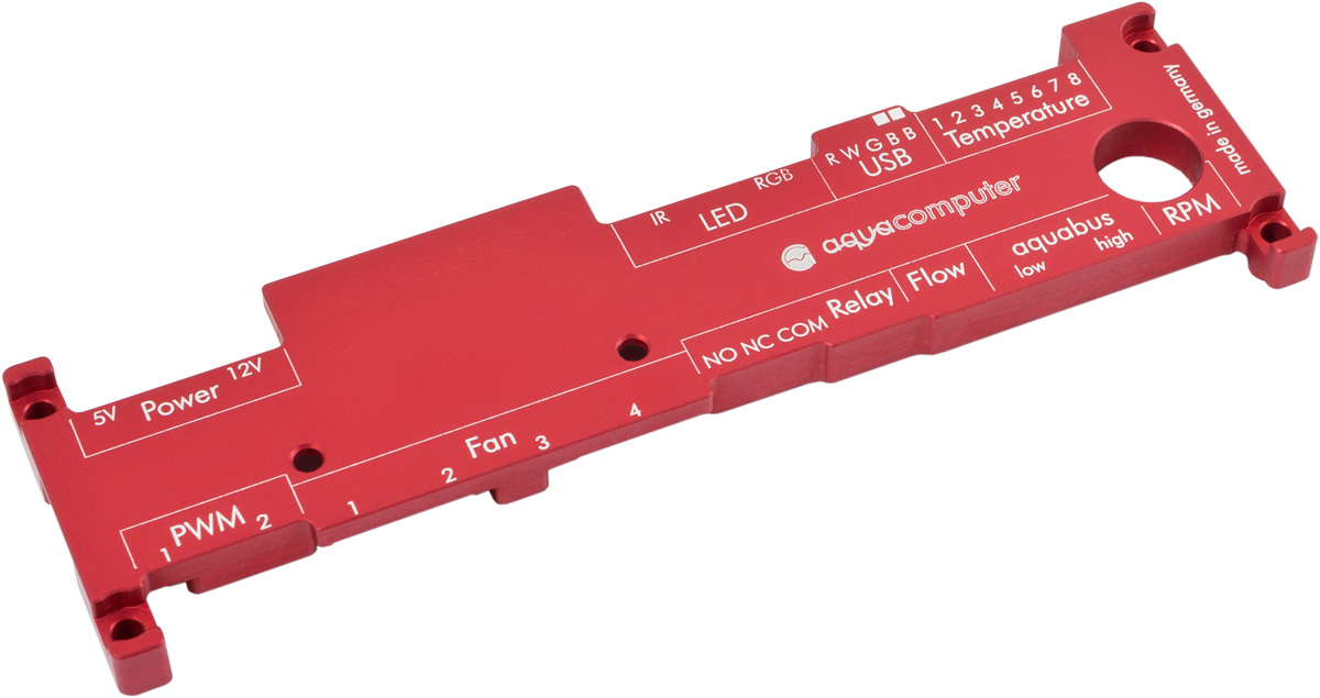

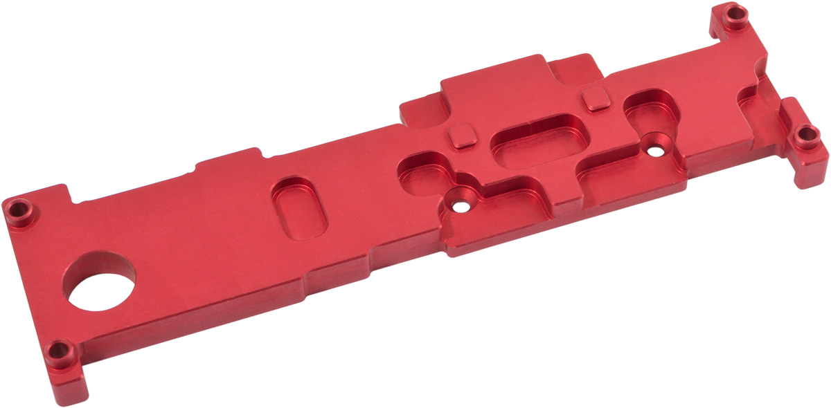

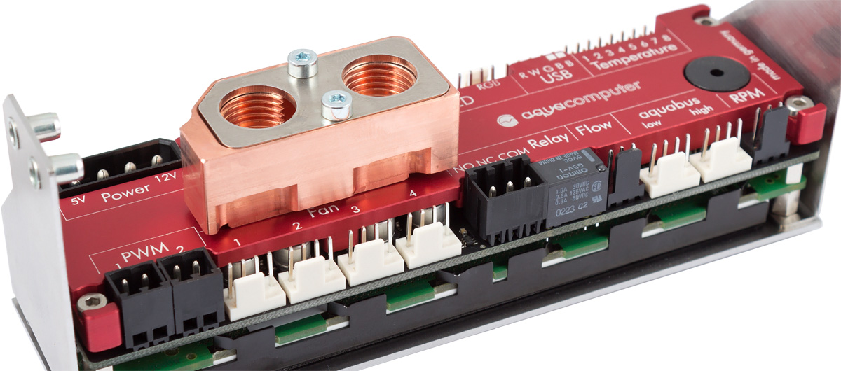

Zum Release des aquaero 6 haben wir Euch noch einen Kühlkörper versprochen - das wollen wir natürlich auch einlösen. Der heute vorgestellte Fullcover-Kühlkörper ist in der Lage alle Leistungskomponenten des aquaero 6 zu kühlen und erlaubt den Betrieb der Endstufen mit 3A/Ausgang. Zusätzlich kann der bekannte Wasserkühler (oder auch die Passivkühler) vom aquaero 5 montiert werden um unter jeglichen Umgebungsbedingungen die volle Leistung zu garantieren. Der Kühler wird aus einem massiven Aluminiumblock CNC gefräst, anschließend eloxiert und lasergraviert. Zudem besitzt er eine eingefräste "aquaero 6" Gravur.
Die Montage der Echtzeituhr ist weiterhin möglich und dem Kühler liegen alle benötigten Schrauben für die Montage des Kühlers, des Wasserkühlers und der RTC bei. Der Wärmekontakt zwischen Spulen, Dioden und Endstufen wird per hochwertigen Wärmeleitpad hergestellt.
Der Kühler ist ab sofort lieferbar, der Preis beträgt 14,90€.
Ebenfalls neu im Programm ist ein kleines, aber feines Zubehörteil für das aquaero 5/6 pro. Mit dem Displayglas ergibt sich eine absolut plane Front und das Display wird vor Umgebungseinflüssen geschützt. Das Displayglas wird aus Plexiglas gelasert und anschließend CNC bearbeitet. Es ist zum Preis von 4,90€ ab sofort lieferbar.

Der rot eloxierte Kühlkörper dient als Heat-Spreader und Befestigungsplattform für den eigendlichen Wasserkühler der auch mit den Aquaero 5 verwendet werden kann. Sonst hättest Du keine Chance den Wasser-Kühler am Aquaero 6 überhaupt anzubringen.

Der Passivkühler reicht aus zur Kühlung. Nur in extremen Fällen wird eine weitere Kühlung benötigt (z.B. massiver Hitzestau im Gehäuse). Wir haben den Kühler mit voller Last auf allen Kanälen getestet - was sicher nicht realistisch ist. In normalen Temperaturbereich bis ca. 35°C Umgebungstemperatur reicht er völlig aus. Es ist auch sicher nicht oft der Fall, dass man >140W an Lüftern und Pumpen im System betreibt :)
Allerdings kommt man unter andauernder Vollast auf allen Kanälen nach einer Zeit schon in einen Temperaturbereich der bei >60°C am Kühler liegt. Wenn es dann noch im Gehäuse sehr heiß wird empfehlen wir den Wasserkühler. Aber wie gesagt: Der normale Anwendungsfall ist das nicht.
Den Kühler gibt es nur in Rot. Grund dafür ist, dass man in dunkler Umgebung besser am aquaero arbeiten kann, wenn man auch etwas von der Platine sieht.

Noch einmal zum klarstellen: Der Kühler hat eine völlig ausreichende Kühlleistung. Die Fläche reicht um die Wärme perfekt abzuführen und normalerweise sind keine weiteren Kühlkörper benötigt.
Der passive Kühler des aquaero 5 hat übrigens eine geringere Leistung, das liegt auch daran, dass dort in den Rippen die Wärme auch in den Kühler selbst strahlt.
