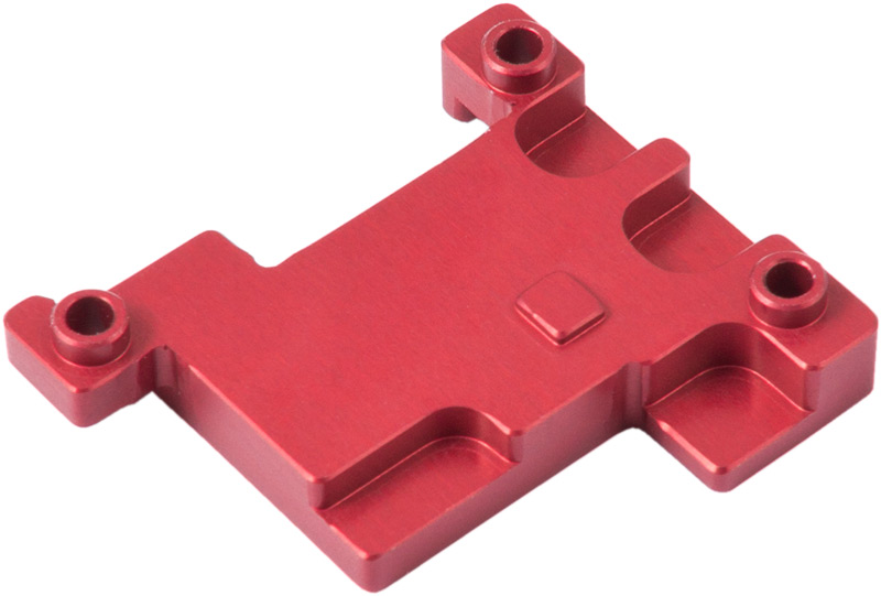

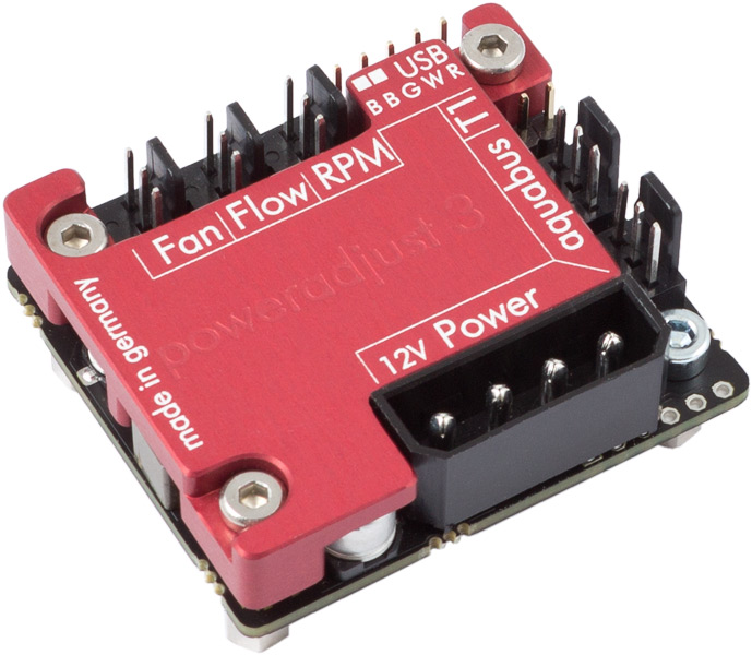

Das poweradjust 3 hat sich weiterentwickelt und besitzt gegenüber seinem Vorgänger jetzt eine hocheffiziente Schaltregler-Endstufe wie man sie schon von der aquaero 6 Serie kennt. Diese erlaubt höhere Lasten bei zugleich erheblich niedrigeren Temperaturen, so dass das poweradjust 3 sogar ohne zusätzliche Kühlung auskommt. Es können dauerhaft bis zu 30 Watt bei 12 Volt bereitgestellt werden. Durch einen optional erhältlichen Kühlkörper lässt sich die Leistung allerdings auf bis zu 36 Watt steigern. Die kurzzeitige Spitzenausgangsleistung (auch ohne Kühler) beträgt bis zu 54 Watt.
Das poweradjust 3 bietet alle auch beim Vorgänger poweradjust 2 vorhandenen Anschlussmöglichkeiten. Im Detail sind dies ein Leistungsausgang mit Tachosignalauswertung, USB-Schnittstelle zum PC, ein Temperatursensoreingang, ein Durchflusssensoreingang, ein Tachosignalausgang und eine aquabus-Schnittstelle zum Anschluss an ein aquaero 5 oder aquaero 6.
Der Preis bleibt unverändert bei 34,90 Euro für die Standard-Variante und 39,90 Euro für die Ultra-Variante. Kunden, die bei uns noch eine Bestellung für das poweradjust 2 offen haben, erhalten automatisch die neue Version 3.
Der optional erhältliche Passivkühler ist in den Farben Rot und Schwarz verfügbar. Er kostet 9,90 Euro.
Weitere Infos bzw. die Artikel findet man im Webshop.

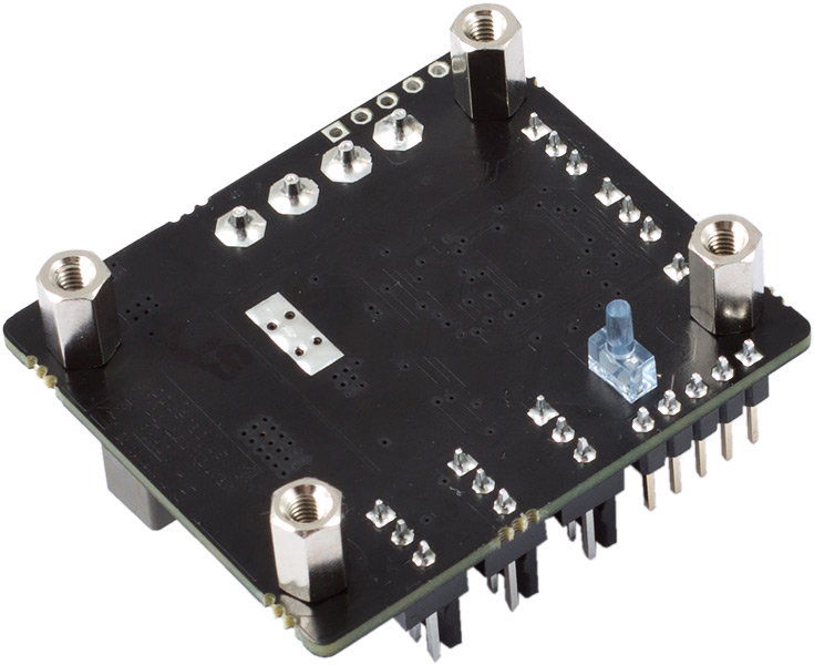

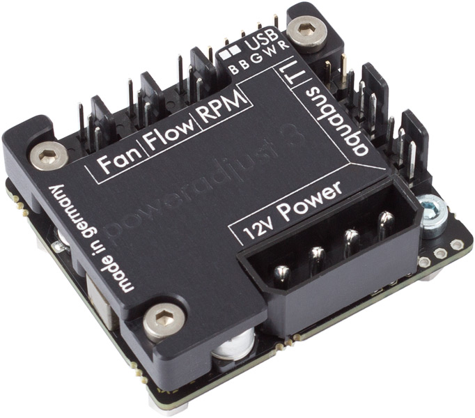

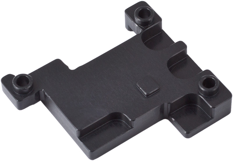

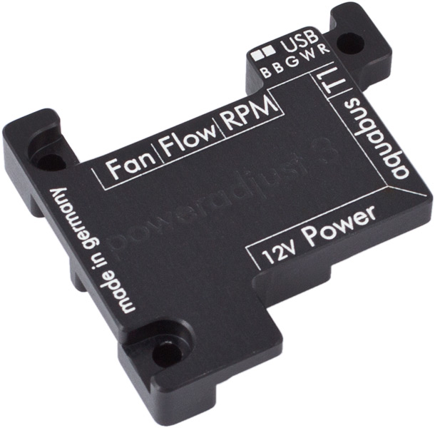

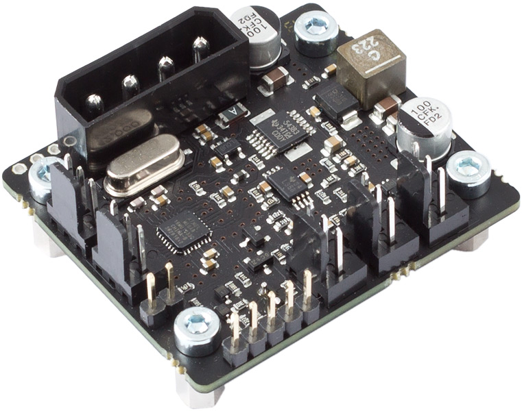

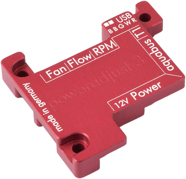

Ein paar Fotos:

...jetzt eine hocheffiziente Schaltregler-Endstufe wie man sie schon von der aquaero 6 Serie kennt...
Ist der streng geheime Buck-Konverter auf der Platine des Aquaero6 etwa auch ein TPS54383 gewesen?
ach ja, mal was anderes: WARUM sind auf den Bildern oben im Thread eigentlich ein paar chipbezeichnungen verpixelt? Was habtn ihr schon wieder zu verbergen???
Wie realisiert Ihr dort eigentlich das einstellen der Ausgangsspannung? durch PWM auf den Enable-Pins, oder verbiegt Ihr die Feedback-Spannungen?
P.S.: hatte ja bereits irgendwann mal auf'n Dual-StepDown spekuliert, aber digital einstellbar isser nicht...
Dieser Beitrag wurde bereits 1 mal editiert, zuletzt von »LotadaC« (11. Juli 2014, 17:31)
Freitag, 11. Juli 2014, 22:54
Das muss man schon selbst herausfinden..... Aber über den Enable PIN machen wir es sicher nicht :)
Hehe, ich dachte schon daran erinnert sich keiner. Ich werd mir übrigens kein AE6 kaufen nur um rauszufinden was da verbaut ist. Den PA3, den werd ich mir aber kaufen. Macht mal noch Gewinde in den Passivkühler, damit Enthusiasten* wie ich dat Ding trotzdem unter Wasser setzen können...
Bleibt die Feedback-Leitung... macht auch deutlich mehr Sinn...
Hmm...
Theoretisch könnte man den Spannungsteiler (bzw einen der Widerstände) durch ein Digitalpoti ersetzen. Oder statt des Gnd-seitigen ein R2R-Netz, welches der Mega8(?) letztendlich auf Gnd schaltet.
Sieht aber im Layout nicht danach aus...
Wahrscheinlicher ist, von der Spannung des Teilers 'ne vorgegebene Spannung abzuziehen, und diese auf den FB zu legen. Also einen OPAMP als Subtrahierer einzusetzen. Den LM385(? - oder was das da ist) zB.
Oder man ersetzt den Gnd-seitigen Teilerwiderstand durch'n FET, und steuert das Gate variabel weit auf
Da der Mega8 keinen DAC besitzt (die Coldfire des AE6 auch nicht), könnte man die Subtrahenden-/Gate-Spannung mittels Hardware-PWM und Tiefpaß realisieren.
Der Mega mißt dann über den ADC die tatsächlich erzeugte Spannung, und regelt über PID das PWM-on/off-Verhältnis...
Wie dicht bin ich dran, Stephan?
