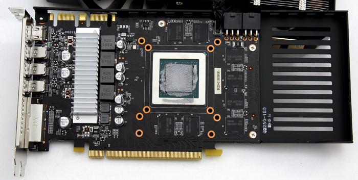

Es wäre noch ganz cool wenn du genauer beschreiben könntest wos geklemmt hat.
Aus dem anderen Thread entnehme ich:
gainward = palit: http://coolingconfigurator.com/upload/pi…-PCB_66437.jpeg
das
kleine schware direkt unter dem spawakühler mit dem x drauf...das teil
war früher flacher und breiter, nun aber schmaler und höher...

Um erstmal eines richtig zu stellen: es gibt bei der GTX 970 kein Referenzlayout. Nvidia liefert nur die GPU und hat es den Herstellern auferlegt sich um das Board zu kümmern. Einige Hersteller haben einfach das 670er Board wiederbelebt da es kompatibel ist, haben auf Basis dessen eine modifizierte Variante herausgebracht oder gleich eine komplett neue Platine entwickelt.
Dass auf einige 970er Karten auch ein 670er Kühler passt ist genau genommen nur Zufall. Wir schreiben nirgends, dass unser Kühler mit den genannten Karten kompatibel ist. Das verwechelst du möglicherweise mit dieser Liste von Watercool, die witzigerweise auch von einem Referenzlayout spricht, was gar nicht existiert. Diese Liste widerspricht sich sogar selbst da Karten als Referenz bezeichnet werden, die aber untereinander schon kleine Abweichungen im Layout oder der Bestückung aufweisen. Wir weisen in unserer Artikelbeschreibung explizit darauf hin, dass der Kühler auf vereinzelte Grafikkarten vom Typ 970 passt und das man das Layout der Karte abgleichen soll. Hierzu befindet sich in der Artikelbeschreibung auch das Foto einer Karte, wie sie aussehen müsste. Dass das dann korrekt funktioniert sieht man an erfolgreich umgebauten 970er Karten, die der Abbildung im Shop entsprechen.
Wenn ich mir deine Karten ansehe fallen mir sofort ein paar Stellen auf bei denen das Layout nicht 1:1 zu unserer Abbildung identisch ist und wo auch Bauteile anders bestückt sind. Hier hätte man schon misstrauisch werden müssen. Gainward gehört zu Palit, so dass es für mich wenig verwunderlich ist, dass das Problem mit beiden Karten auftrat. Die sind so weit ich das sehen kann abgesehen vom Luftkühler identisch.

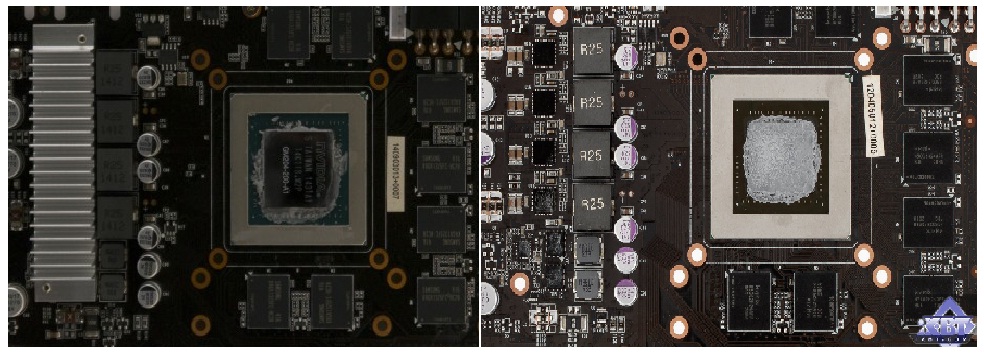

So, ich Ende jetzt die Diskussion. Da die Frima Aquacomputer offensichtlich weder einen Fehler in der Artikelbezeichnung eingestehen möchte, noch an einer gütlichen Einigung interessiert zu seinen scheint, schließe ich jetzt das Thema von meiner Seite.
Ich hänge hier lediglich ein Bild an, so dass sich jeder selbst ein Bild von den "gravierenden Unterschieden" machen kann, die mir sofort ins Auge hätten springen müssen. Es handelt sich jeweils eine GTX670 und eine GTX970. Soll jeder selbst für sich entscheiden, wie offensichtlich die Unterschiede sind. Würde mich aber interessieren, ob die Nutzer sofort erkennen, welche von beiden die GTX670 oder die GTX970 ist.
Dienstag, 11. November 2014, 14:36
Das ist nicht das Bild aus unserem Shop. So muss das aussehen:

Ich sehe da durchaus relevante Änderungen im Bereich der Spannungsregler und Kondensatoren auf der linken Seite... wenn du das nicht siehst, solltest du vielleicht mal einen Augenarzt/Optiker konsultieren..
