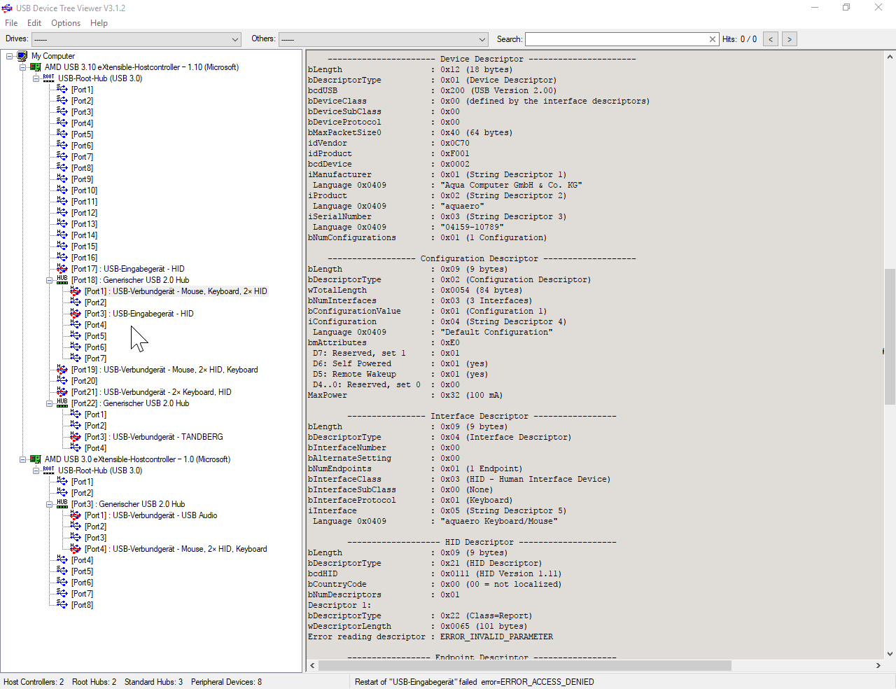

neuer Benutzer hier, selbes Problem. Langjähriger Aquastream und Aquaero-Besitzer. Aktuelles System:
Hubby7
Aquastream Ultimate
Aquaero 5 XT
X370 (gemeinsamer Nenner!) Crosshair VI Extreme
Das Mainboard hat nur einen internen USB-2.0-Header. Also wirklich EINEN. Das Hero hat noch zwei, damit lief alles. Damit ich nun meine Aquastream anschließen kann, hab ich mir ein Extern-zu-intern-Kabel gebaut. Da sowas hässlich ist, kam heute der Hubby an. Dieser funktioniert Tadellos, USB Treeview zeigt die Geräte, Windows Gerätemanager zeigt die Geräte. Aber die Aquasuite findet sie nicht.
Für mich ist das ein Aquasuite-Bug. Ich würde auch zustimmen, kein anderer Hub wird das Problem lösen. Keine Firmware. Die Geräte sind ja verbunden.
»ThaRippa« hat folgendes Bild angehängt:

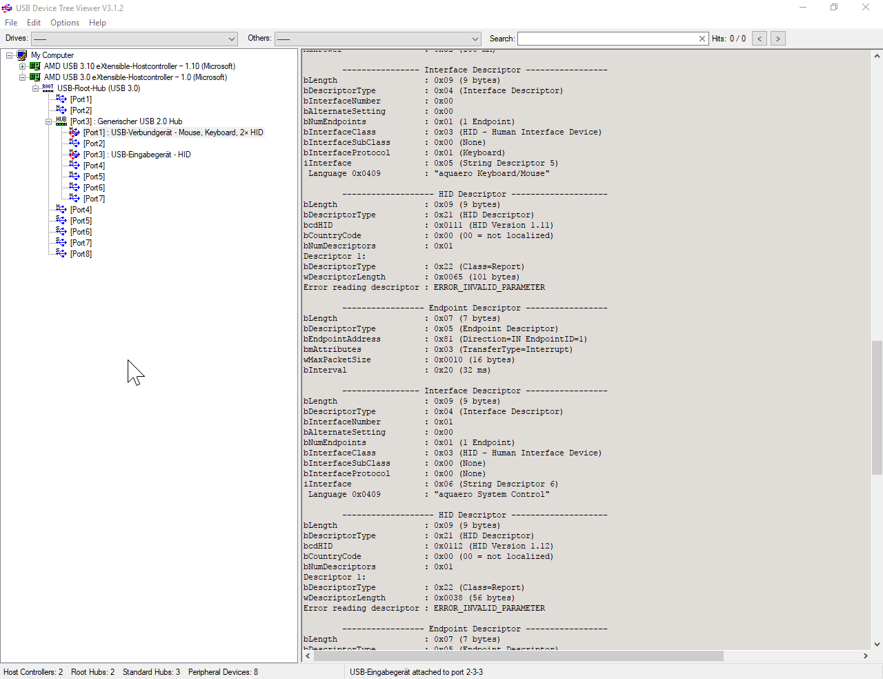

ThaRippa
Dienstag, 14. November 2017, 21:25
Und ich habe auch direkt ein Update. Hässliches Kabel wieder dran, und hinten in den ersten freien externen USB-Port gerammt. Nope. Jetzt bemerkte ich, dass ich nur ein par Zeilen hoch gerutscht war in USB Treeview. Alles war ja noch wie zuvor, nur ein paar Zentimeter mehr Kabel. Also hab ich umgesteckt bis ich am USB 3.0-Controller gelandet bin.
Siehe da, die Aquasuite findet beide Geräte. Sofort, ohne Neustart.
Bitte schaut euch das mal an, ich bin auch gerne bereit hier den Beta-Tester zu spielen.
Nochmal präzisiert:
Aquagerät an Hubby an AMD-USB-3.1 Controller -> geht nicht.
Aquagerät an Hubby an AMD-USB-3.0 Controller -> geht. Selbes Kabel, selbes alles.
Dieser Beitrag wurde bereits 2 mal editiert, zuletzt von »ThaRippa« (14. November 2017, 21:46)
