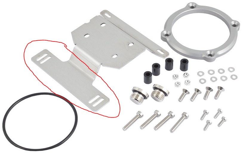

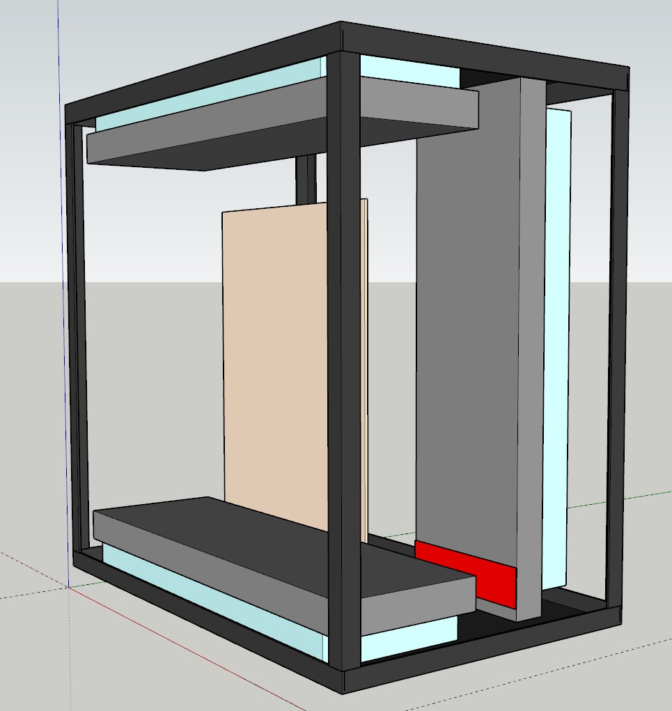

Das Frage, die sich mir dabei stellt, ist die, welche AGB-Pumpen-Kombination ich verwenden kann, ohne dabei in Konflikt mit dem Radiator am Boden des Gehäuses zu kommen. Siehe Bild 1 – der rot markierte Teil ist dabei der Teil, der mir Sorgen bereitet. Die Maße dürften bis auf einige Millimeter genau sein, sind aber nicht 100% exakt. Nichtsdestotrotz ist der problematische Bereich auch nach Abzug von etwas Toleranz ziemlich groß, sodass ich nicht glaube, ihn mit der Halterung des Pumpenaufsatzes (siehe Bild 2 und 3) überbrücken zu können.
Am liebsten wäre mir eine Kombination aus D5 PWM, Aqualis Pumpenaufsatz D5 und Aqualis Basis mit 450 ml. Das scheint aber leider nicht zu passen, da der untere Radiator (26mm dick von EK – schlankere konnte ich nicht finden) doch zu hoch ist und mit dem Pumpenaufsatz kollidieren würde.
Genaue Maße kann ich noch nicht nehmen, da die Hardware erst Mitte/Ende Juni bestellt wird. Laut meines digitalen Nachbaus liegen zwischen dem oberen und unteren Radiator (nach Abzug der Lüfter) aber ca. 319 mm. Selbst wenn man da 2 cm Toleranz nimmt, ist das noch reichlich Platz.
Meine Frage also: Gibt es andere Kombinationen, die ich noch nicht gefunden bzw. bedacht habe, oder habt Ihr evtl. den ein oder anderen Tipp für mich? Auch genaue Maße der oben aufgeführten Kombination wären extrem hilfreich, da ich dann im Juni genau nachmessen und schauen könnte, ob die Kombination nicht doch passt.

Pumpe hinten wird aufgrund des Platzes eher nicht klappen.
Man kann sie auf den stehenden Radiatorplatz montieren, wenn man den nicht oben einen 6cm Radi verbaut.
Dienstag, 5. Juni 2018, 09:58
Du bist ja nicht auf den Halter von AC angewiesen und kannst dir jederzeit einen eigenen bauen um die Pumpe mit AGB beliebig zu platzieren.
Denkbar wäre z.b. auch Pumep/AGB mittels Gewindestangen über dem unteren Radiator zu platzieren - evtl einen Lüfter weglassen.

Wie sieht es mit der Höhe im Innenraum aus? Ich habe oben in Bild 1 auf ca. 423 mm geschätzt, weil das optisch ganz gut hin kam.
gr3if
Mittwoch, 6. Juni 2018, 08:27
360er Radi + Anschluss und nen bissel also 43 cm aber ich halte heute Abend Mal nen Massband dran.
