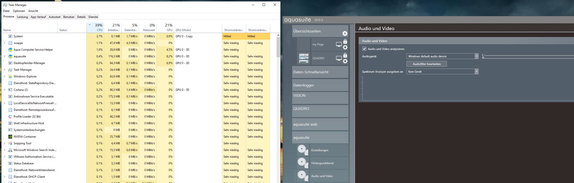

DonnyDepp
Dienstag, 6. November 2018, 08:24
Leider erzeugt das Analysieren von Audio und Video zwischen 10% und 30% Cpu Last.
Im Idle also zu hoch und unter Last fehlende Rechenleistung.
Wird das Aqua Computer nochmal patchen oder benötigt die Analyse einfach so viel Cpu power?

DonnyDepp
Dienstag, 6. November 2018, 09:43
Stimmt. Der Prozess nimmt nur max. 6%.
Muss ich mir nochmal im processexplorer anschauen.
Wahrscheinlich erhöht sich die Last in Kombination mit windowed mode gsync.

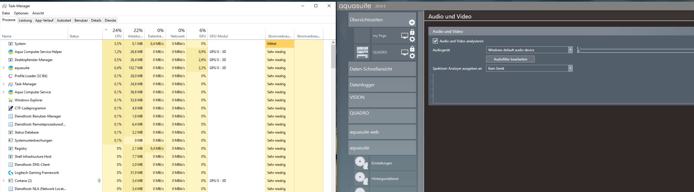

DonnyDepp
Dienstag, 6. November 2018, 22:11
Also sehr seltsam...
Hier mal 2 Screenshots.
Der einzige Unterschied ist das Setzen des Hakens und somit Aktivierens von Ambientpx.
Kann sich da irgendeiner einen Reim drauf machen??
Im Idle mit deaktivierter Analyse ist die CPU bei 3% und GPU 0%.
Und aktiviert bei 39% und 21%?
Irgendein Problem mit dem Nvidia Treiber?
edit: hier noch ein Screen mit deaktiviertem GSync
»DonnyDepp« hat folgende Dateien angehängt:
  • high.JPG (220,9 kB - 391 mal heruntergeladen - zuletzt: 26. September 2026, 20:31)
  • low.JPG (204,21 kB - 404 mal heruntergeladen - zuletzt: 9. Oktober 2026, 15:46)
  • ohneGsync.JPG (186,08 kB - 386 mal heruntergeladen - zuletzt: 8. Oktober 2026, 07:59)
Dieser Beitrag wurde bereits 1 mal editiert, zuletzt von »DonnyDepp« (6. November 2018, 22:16)

DonnyDepp
Freitag, 9. November 2018, 08:44
Also das Problem ist der System Prozess.
Wenn ich in der Aquasuite das Audiogerät ein wenig ändere, dann verschwindet die hohe Last.
Aber nach einem Deaktivieren und Aktivieren der Analyse Funktion ist die hohe Last im System Prozess wieder da.

DonnyDepp
Mittwoch, 21. November 2018, 20:25
Mittlerweile funktionierts auch bei mir mit der cpu last.
Hab den letzten nvidia treiber ohne hdmi sound treiber installiert und die geräte deaktiviert.
