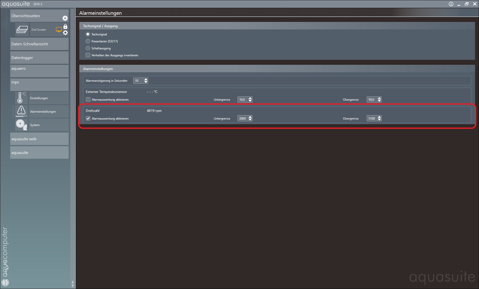

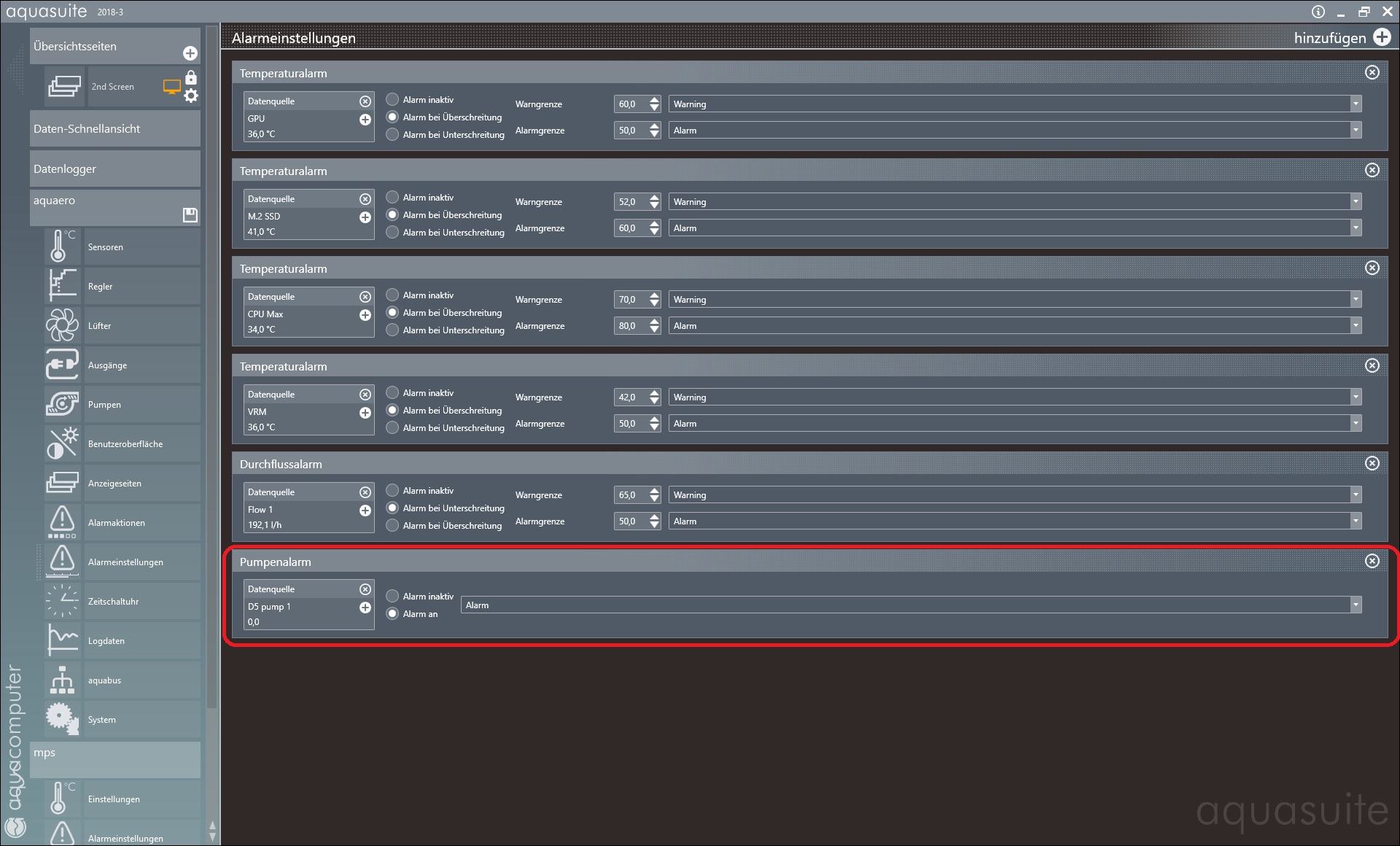

mann kann doch nen alarm einstellen. benutzt du zusätzlich ein aquaero?
»water-noob« hat folgende Dateien angehängt:
  • Unbenannt.jpg (209,93 kB - 258 mal heruntergeladen - zuletzt: 30. Dezember 2025, 08:37)
  • Unbenannt 2.jpg (404,9 kB - 207 mal heruntergeladen - zuletzt: 1. Januar 2026, 12:05)
Dieser Beitrag wurde bereits 1 mal editiert, zuletzt von »water-noob« (29. Juli 2018, 17:21)

water-noob
Sonntag, 5. August 2018, 17:39
taucht der Sensor auch unter dem Reiter "Sensoren->Temperatursensoren" auf (Die Beschriftung eben dessen ist von mir so eingegeben)?
hast du in "Alarmeinstellungen" auch den richtigen Sensor als Datenquelle ausgewählt?
und du musst dann auch den Punkt bei "Alarm bei Überschreitung" setzen.
das ganze sollte dann so in etwa aussehen (nur mit deinen Temperatureinstellungen natürlich)
