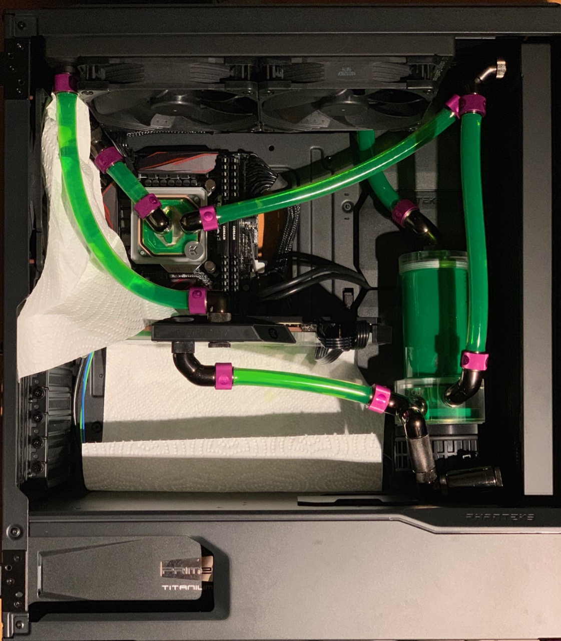

Vor zwei Jahren hab ich meinen ersten komplett wassergekühlten PC zusammen gebaut, bestehend aus einem i7-6700K und Titan X (Pascal) in einem kompakten Phanteks Evolv ITX Gehäuse, einer D5 PWM Pumpe und einem einzelnen 280x140x45 Radiator. Die GPU lief mit +200/+600 OC und erreichte irgend 55 Grad beim ausgiebigen Spielen, während zwei 140mm PWM Noctua Fans relativ leise mit ~800 rpm den Radiator durchblasen. CPU ist nicht übertaktet, denn das brachte bei meinem Anwendungsfall nix ausser mehr Abwärme. :P Ich nutze das System ausschliesslich zum Spielen in UHD, und habe die WaKü primär zur Lärmverminderung – GPU Lüfter sind mir zu laut.

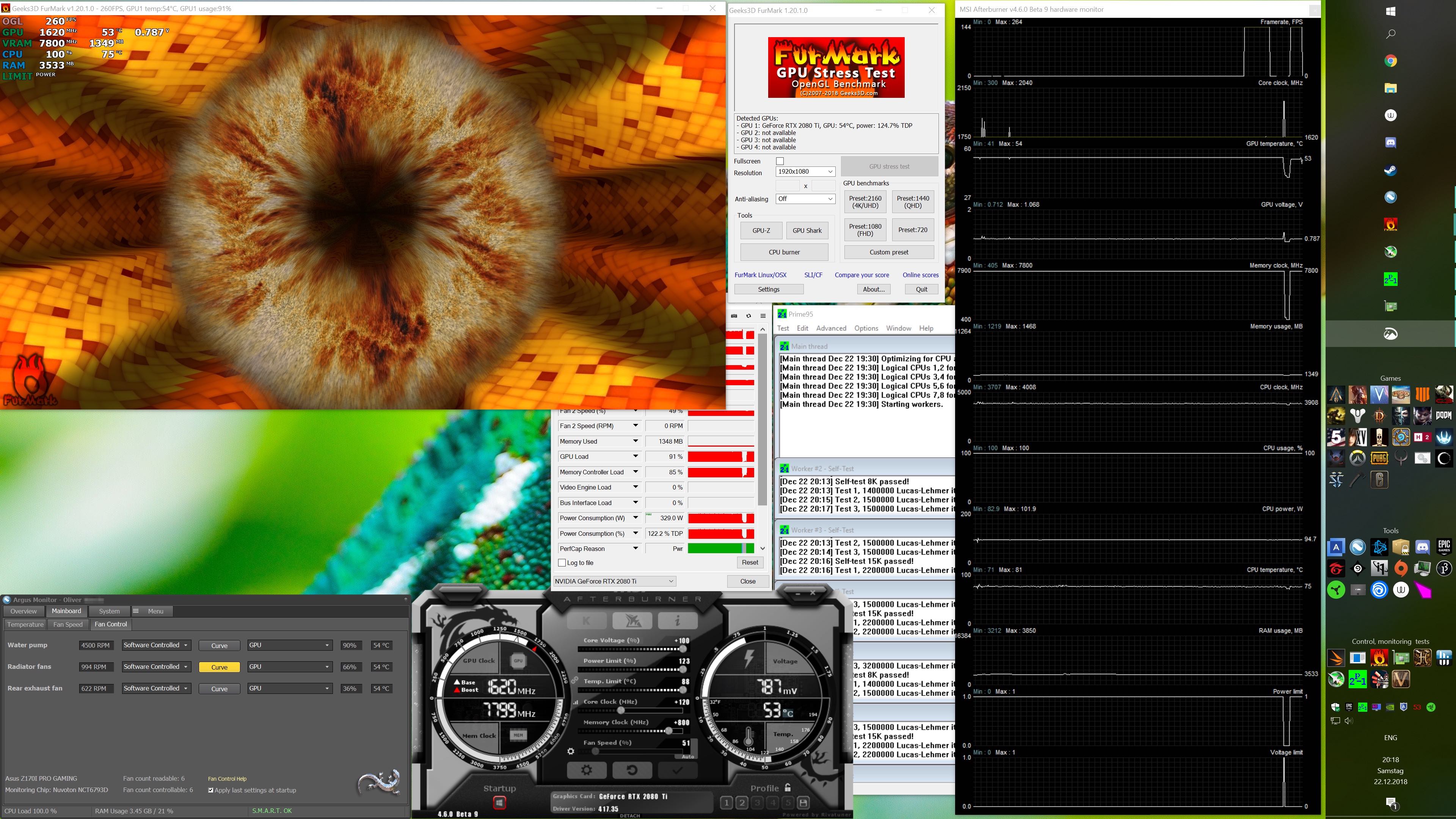

Im Sommer habe ich den bisherigen 60 Hz Monitor ersetzt mit einem 144 Hz Modell (weiterhin mit G-Sync und UHD Auflösung, neu mit HDR; und Lüfter *grummel*). Passend dazu habe ich kürzlich auch die Grafikkarte ersetzt mit einer 2080 Ti. Die verheizt bis zu 380 W (Titan war "nur" bis 300 W), und entsprechend war der einzelne Radiator am Anschlag - entweder war's wie bisher ~55 Grad aber lauter, oder aber wie bisher leise aber ~63 Grad.
Um das zu lösen, hab ich das System verschoben in ein grösseres Phanteks Evolv X Gehäuse, und dabei den einzelnen mitteldicken 280er Radiator ersetzt mit je einem dünnen 420 und 280er. Nun ist wieder alles schön leise, und bei längerer Furmark + Prime95 Vollast wird die GPU System bis 54 Grad warm (full_load_without_fan_hub_2018-12-22_small.jpg). Beim Spielen weniger, weil sich da die CPU mehr langweilt als bei Prime95. :D
Die fünf 140mm PWM Lüfter sind mittels Splitter am CPU_FAN Header vom Motherboard angeschlossen, und werden momentan mit Argus Monitor gesteuert – und zwar basierend auf der GPU Temperatur, da ich die Wassertemperatur nicht kenne. Ich gehe davon aus, dass das Wasser irgend 1-2 Grad kühler sein dürfte, wie die (idle) GPU. Nach oben genannter längerer Vollast ist die GPU bei 54 Grad, ohne Last sinkt sie sofort auf 41 Grad. Das Wasser müsste demnach noch etwas kühler sein.
Weiter musste ich nach dem Umbau die maximale Pumpenleistung von 70% auf 90% erhöhen, wohl weil's neu viele Winkeladapter im Kreislauf hat, und einen Radiator mehr wie zuvor. Auch die Pumpendrehzahl ist GPU-Temperatur gesteuert, als eine dreistufige Treppe (höchste Stufe ist 90% Drehzahl ab 48 Grad oder so).
Hier das jüngste Bild von allem:
