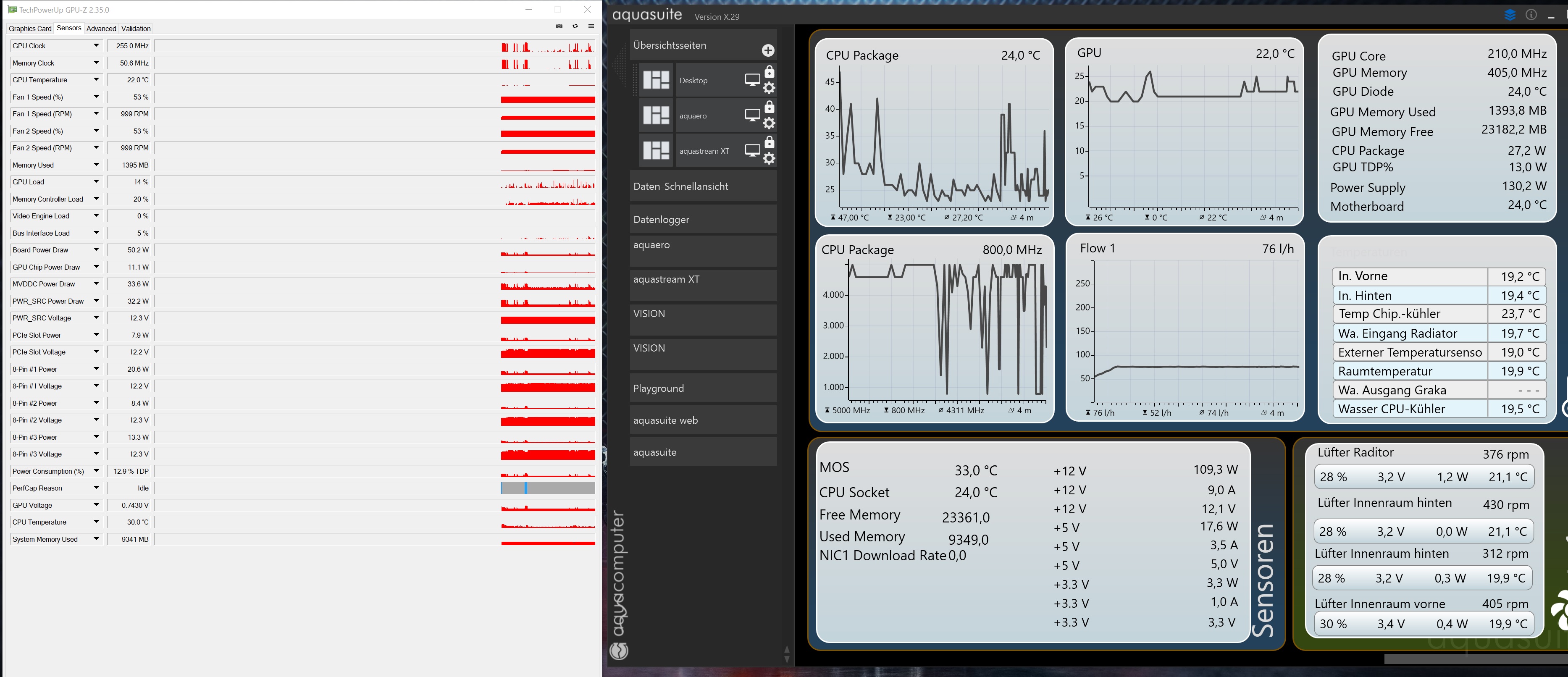

Ich werde das weiter beobachten - es scheint aber nach den ersten Tests an der Übersichtsseite zu liegen. Ich habe den Haken bei 'Seite automatisch laden' rausgenommen, nun läuft die Aquasuite seit Stunden mit 140MB RAM.
Die Seite sieht so aus:

Nochmal auf das Thema Desktopmodus zu sprechen zu kommen, wenn ich mir meine die erstellte Grafik für den Desktopmodus in der aquasuite an zeigen lasse, dann taktet die Grafikkarte auch im Idle runter.
Ich hoffe, dass das weiterhilft.

Hast du zufällig in der NVidia Systemsteuerung unter 3D-Einstellungen die Globale Energieverwaltung auf "Maximal bevorzugen" stehen?
hatte das bis vor kurzem auch immer, deshalb liefen meine Karten auch immer auf 1430MHz wenn die Aquasuite lief. Jetzt habe ich das mal wieder auf standart gestellt und mache nur in den einzelnen Spieleprofilen den Energiekosten auf "Maximal bevorzugen". Dadurch Takten meine Karten auf dem Desktop wieder bis auf 315MHz runter, natürlich schwankt der immer mal je nach Grafiklast geht eine Karte immer mal auf die 1450MHz wieder hoch.
