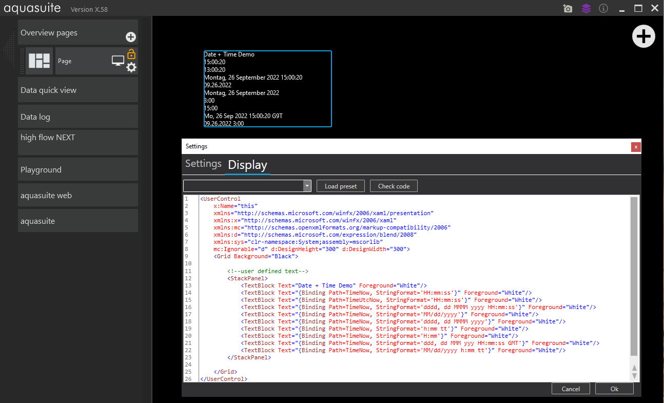

Montag, 26. September 2022, 15:04
Die aquasuite X58 ist online.
So kann man sich ab jetzt Datum und Zeit in den Übersichten anzeigen lassen:
https://learn.microsoft.com/en-us/dotnet…-format-strings
