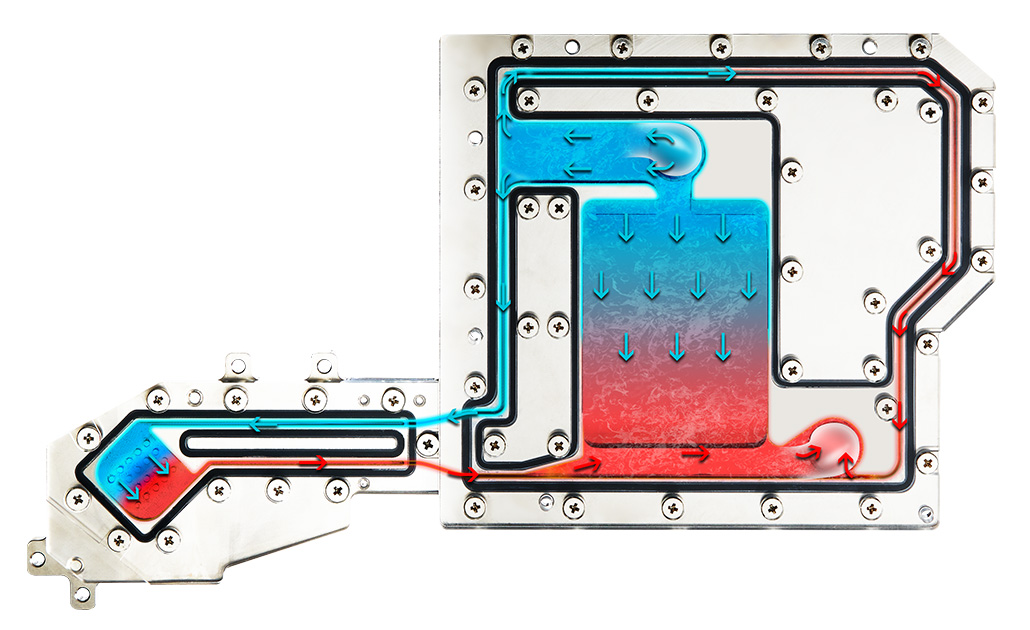

Für mein neues Build suche ich ein geeignetes MB. Es soll ein x570 Board sein.
Da der Chipsatz ja aktiv gekühlt sein muss und auch die VRMs durchaus heiß werden, wäre ein Board das mit Wasser gekühlt werden kann, sicher nicht schlecht. OOTB gibt es da momentan nur das "ASRock x570 Aqua". Mal ganz von dem Preis abgesehen, was ich sehe, ist dass der Wasserstrom in drei separate Ströme aufgeteilt wird:
Ist denn das wirklich so gut? Ich habe gelernt, dass eine Aufteilung des Wasserstroms immer problematisch ist. Es kann ja passieren, dass einzelne Ströme nicht gut durchflutet werden, je nachdem, wie viel Widerstand sie dem Wasserdruck entgegensetzen. Kann man denn diesem Setup wirklich trauen?

Wenn Du ein passiv gekühltes Board haben willst nimm das X570 Aorus Xtreme, einen besseren VRM bekommst Du nicht bei X570 und wirklich heiss wird der auf dem Board auch nicht.
Hier mal eine Analyse des VRMs. Hier gibt es Temperaturwerte im Vergleich mit anderen X570 Boards
Mit ~740,- € ist das auch erschwinglicher :) mit dem Restgeld kauf Dir lieber den, für Dich, schönsten CPU Block :thumbsup:
Selbst mit einem X570 Aorus Pro, wie ich es nutze, wirst Du keinerlei Probleme mit dem VRM haben.

Im Der 8auer Video siehst Du doch die Temperaturen im offenen Aufbau, auch bei 225 Wat am 8 Pol EPS haben die VRMs nur 64°C, somit kühlt auch dann der VRM Heatsink, der per Heatpipe an den Chipsatzkühler verbunden ist, den Chipsatz mit, der ohne jede Bedenken auf 70°C gehen darf.
Auf der anderen Seite wird der Kühlblock auf den Aqua sowohl die VRMs, als auch die 10 Watt des Chipsatzes ohne jegliches Murren kühlen können.
Leider habe ich keine Informationen über die Bestückung des Aqua VRMs gefunden und kann somit auch nichts zur Qualität sagen.
Im Endeffekt liegt es an Dir, was Dir besser gefällt, oder was Features hat, die Du vorziehst :)
