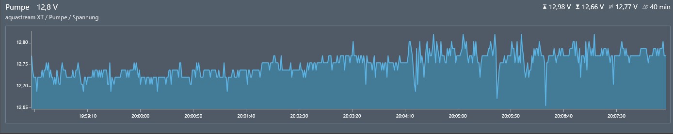

Sofern die angezeigte Betriebsspannung von 12,8 Volt stimmt ist da irgendetwas im Busch. Der Wert ist etwas zu hoch. Zulässig wäre von den Spezifikationen her eine Toleranz bis 12,6 Volt, was man in der Praxis aber eigentlich auch nur selten vorfinden wird.

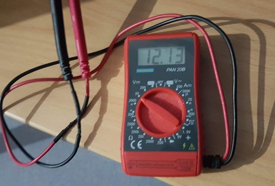

Falls du ein Multimeter hast würde ich die Spannung an dem Kabelstrang mal nachmessen.
3000 Umdrehungen ist der Minimalwert der Pumpe. Falls die Pumpe im Automatikmodus läuft kann da irgendetwas nicht in Ordnung sein wenn die auf dem Minimalwert bleibt.

Habe nachgemessen. Siehe Foto. 12,13 Volt am Kabelstrang. Wobei der Spannungsverlauf (siehe Foto) der Pumpe erhöht ist und schwankt.

OK, schon sehr seltsam. Dein Screenshot zeigt sogar Werte von fast 13 Volt.
Ist die Geschwindigkeit der Pumpe regelbar oder läuft die aktuell im Automatikmodus?
