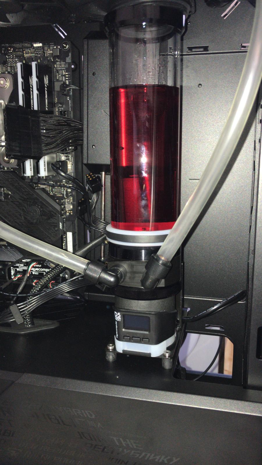

Servus,
ich habe hier eine Ultitube 200 mit D5 Next, das Reservoir ist gefüllt, aber wenn ich Strom anlege fördert die Pumpe keine Flüssigkeit. Sie ist jedoch an und dreht. Woran kann das liegen? Die Pumpe war schon am Reservoir verbaut bei der Lieferung, da sollte also eigentlich alles passen. Anbei noch ein Bild der Situation
Lösung: Es befand sich noch Luft in der Pumpe.

Wenn ich mir deine Schläuche ansehe ist da überall noch Luft, was wohl auch das Hautproblem sein dürfte. Kipp den Rechner evtl. mal auf die Seite (vom Foto ausgehend zu dir hin) und wackel vorsichtig ein wenig an den Schläuche damit im Idealfall vor allem zum Auslass mal etwas Wasser fließt. Möglicherweise befindet sich auch bei der Pumpe bzw. deren Rotor noch zu viel Luft.
