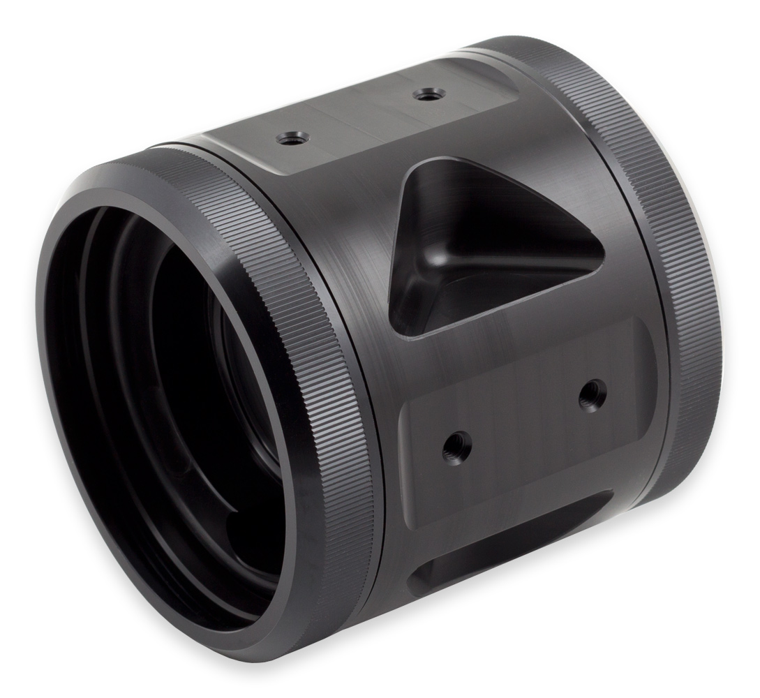

Nachdem wir mit dem ULTITOP D5 als einem der besten D5 Pumpengehäuse viel positives Feedback von unseren Kunden bekommen haben, erweitern wir heute unser Angebot im Bereich der Tops um einen echten Teamplayer: Das ULTITIOP D5 DUAL.
Durch den Einsatz dieses Dual-Pumpentops wird der bereitgestellte Druck der in Reihe geschalteten Pumpen verdoppelt und ein redundanter Betrieb bei Ausfall einer Pumpe wird ermöglicht.
Das ULTITOP D5 DUAL sollte die Tugenden des ULTITOP D5 übernehmen und bei möglichst kompakten Abmessungen ein geringes Betriebsgeräusch und eine praktische Montage mit Entkopplung bieten.
Entsprechend haben wir uns bei der Entwicklung intensiv damit beschäftigt das Laufgeräusch der Pumpe möglichst gering zu halten. Hierzu wurde die Geometrie des Pumpengehäuses auf Basis des bekannten ULTITOP D5 optimiert.

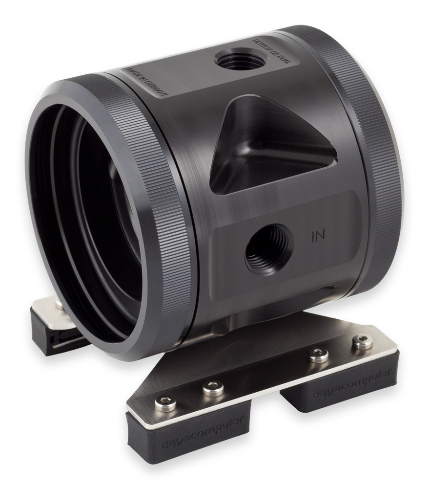

Die Montage ist extrem einfach und in wenigen Sekunden erledigt. Das beiliegende Montageblech mit Entkopplung kann in zwei Positionen, die um 90° zueinander versetzt sind, montiert werden. Das Montageblech kann zudem mit der D5 Lüfterhaltungen für 120 und 140 mm Befestigungen kombiniert werden.
Um die noch vorhandenen Vibrationen auf möglichst kleinem Raum zu eliminieren werden die bereits bekannten ULTIDAMPER mitgeliefert. Diese aus extrem weichem Silikon gefertigten Entkopplungselemente wurden durch viele Simulationen berechnet und bieten die perfekte Entkopplung. Beim ULTITOP D5 DUAL werden vier der ULTIDAMPER eingesetzt.
Das ULTITOP D5 DUAL wird bei uns im Haus auf modernsten CNC-Maschinen aus Acetal gefertigt. Der hochwertige Haltering wird aus Aluminium gedreht und ist schwarz eloxiert.
Wie bei allen unseren Produkten sind die Anschlüsse in G1/4" ausgeführt.
Der Preis beträgt 79,90 Euro. Das ULTITOP D5 DUAL ist in Kürze verfügbar.

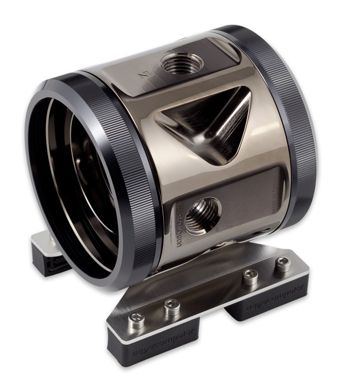

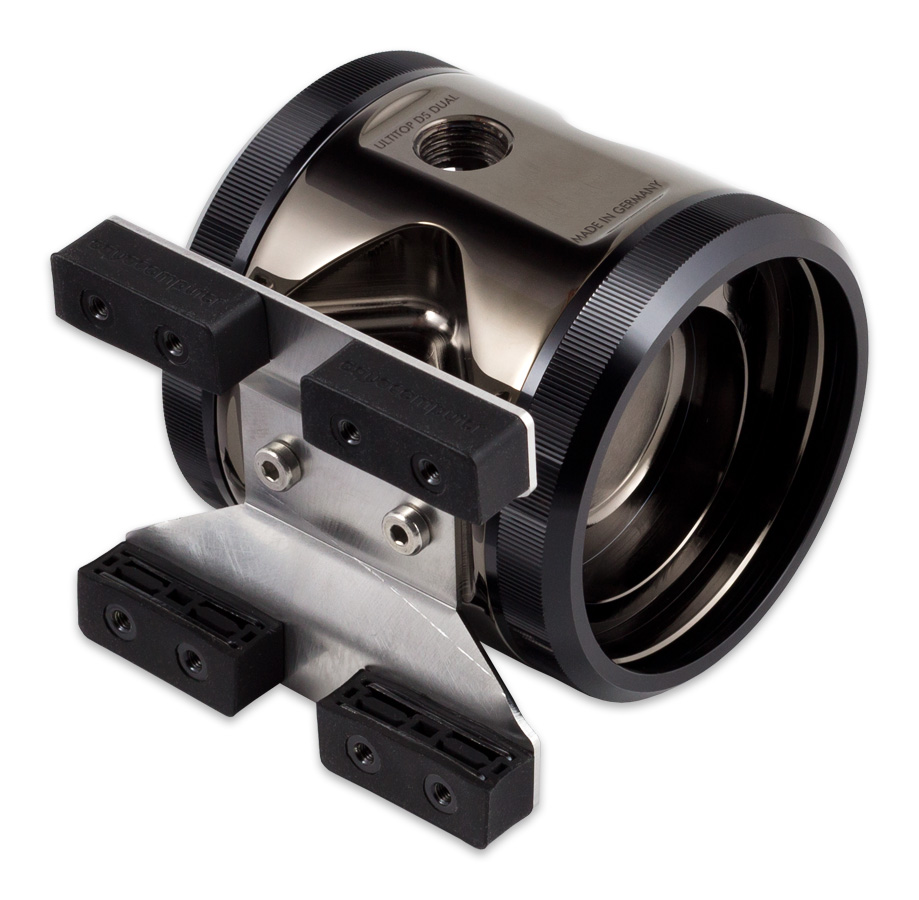

ULTITOP D5 DUAL - jetzt auch als MIRROR BLACK Version
Das ULTITIOP D5 DUAL gibt es ab sofort auch in einer massiven Messing-Variante, die nach der Fertigung aufwändig geschliffen und handpoliert wird. Die von uns auf den Namen MIRROR BLACK getaufte Beschichtung erzeugt je nach Blickwinkel und Reflektion eine atemberaubende Optik. Der Grundkörper trägt mit seinem Gewicht von über 1,2 kg erheblich dazu bei das Laufgeräusch der Pumpen zu reduzieren. Die weiteren Spezifikationen sowie das mitgelieferte Zubehör sind ansonsten identisch zur Acetal-Version.
Der Preis für das ULTITOP D5 DUAL MIRROR BLACK beträgt 179,90 EUR.

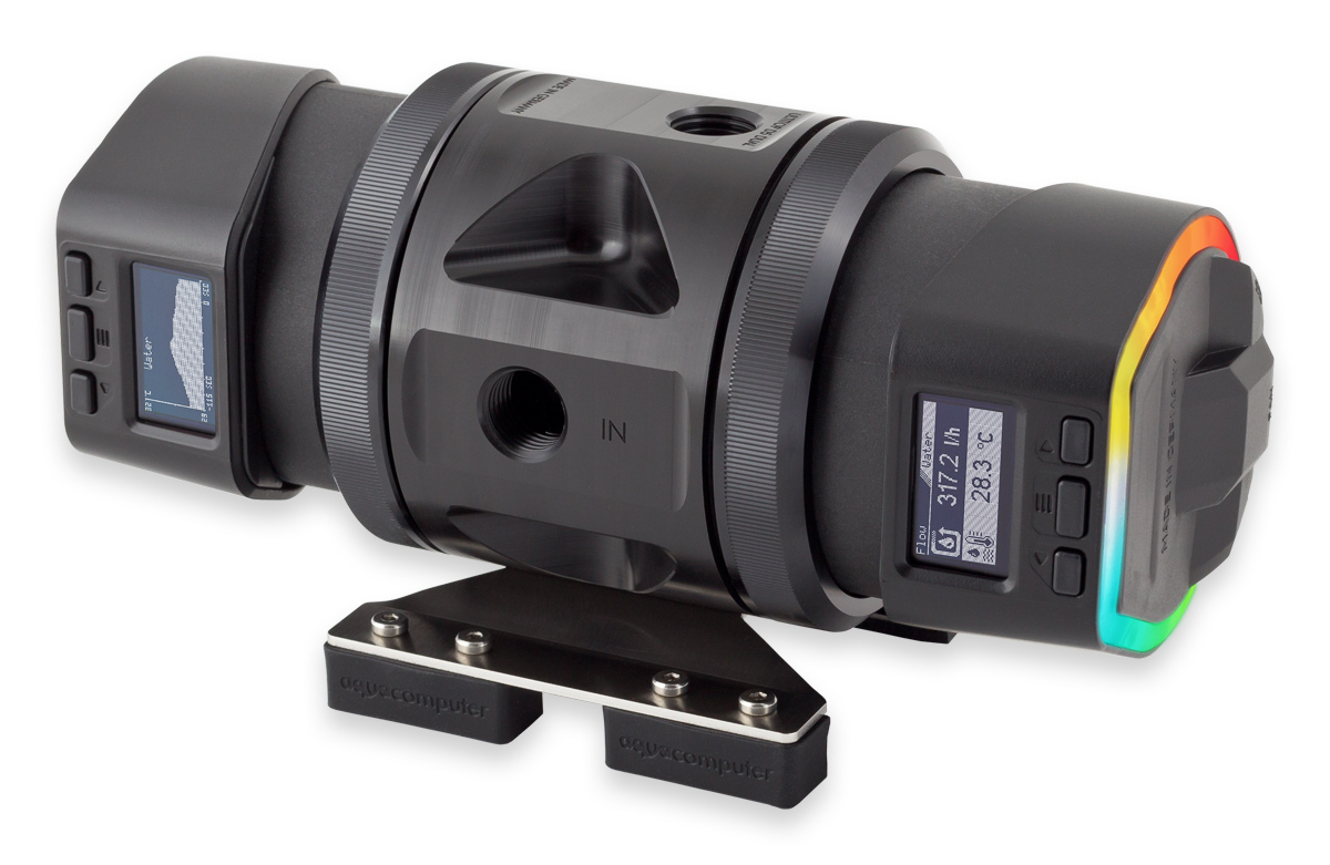

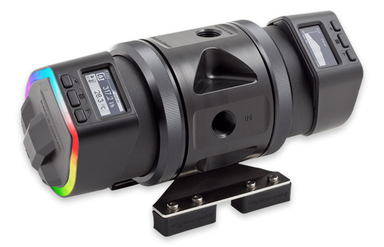

Hast du uns bitte noch die Abmessungen wenn zwei D5 Next angeschlossen sind?
Yaki
Samstag, 25. Juli 2020, 10:36
Schade , ich habe mich im ersten Moment richtig gefreut , aber dann gesehen das sie in Reihe geschaltet sind.
Das ist dann ja wirklich nur für Redundanz oder hohen Druck gut , ich hätte mir eher eine Parallele Schaltung gewünscht , um mit zwei lautlosen Pumpen dennoch einen hohen Durchfluss zu haben
Samstag, 25. Juli 2020, 11:14
Klasse Produkt.
72 x 72 x 74 mm ohne Halteblech/Entkoppler, ohne Pumpen
72 x 88 x 74 mm mit Halteblech/Entkopplern, ohne Pumpen
72 x 88 x 172 mm mit Halteblech/Entkopplern, mit zwei D5 NEXT Pumpen
