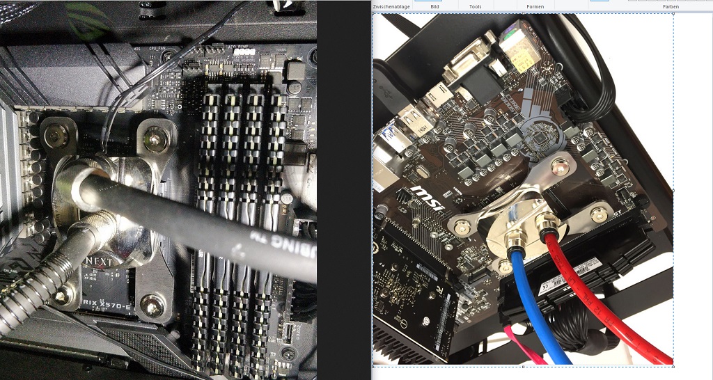

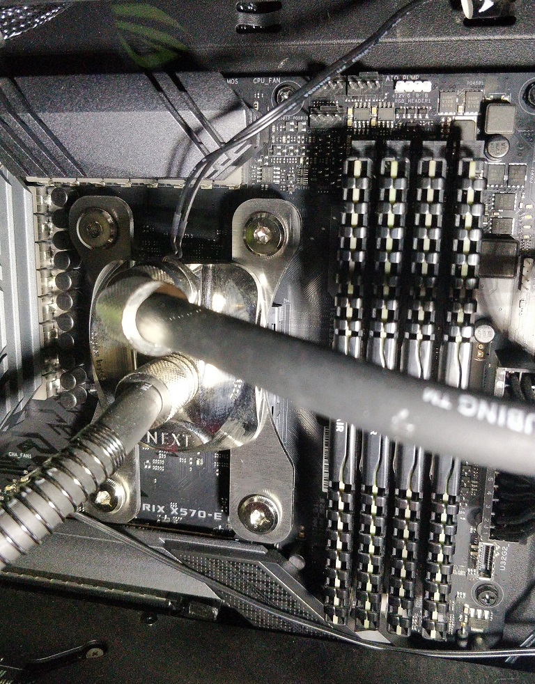

habe auf meinem next die Amd ryzen 3000 Halterung installiert, nur ist diese so korrekt installiert?

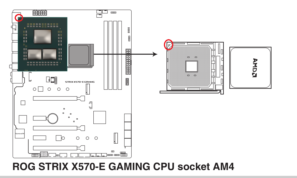

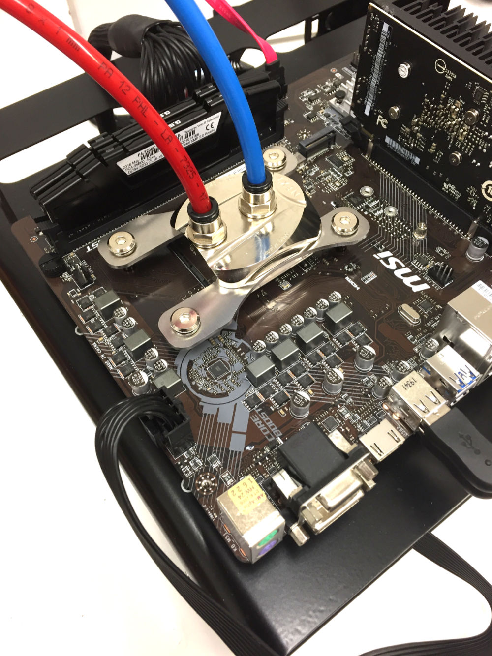

Wenn ich mir das auf diesen Testaufbau anschaue, dann müsste ich den Kühler um 180 Grad drehen.

Habe ein video recoden lassen und da waren es zw 65 und 73 grad was schon recht hoch ist .....kein OC nur precison boost.

Die CPU Kerne der Ryzen 3000 sitzen unten, wenn Dein Board normal in einem Gehäuse sitzt, Du hast den Kühler aber nach oben versetzt.

so ist meine CPU verbaut, wenn ich jetzt nicht die falschen Ausgangsscreenshots des Die genutzt habe, dann liegen die Kerne unten. Da ich ja nur einen 8 kern cluster nutze, ist dieser links oder rechts ?
Im Internet habe ich dann wiederum so einen Aufbau gesehen..... kenn mich bald nicht mehr aus. Das bild wurde setlich aufgenommen, dann passt es eh.
Das heißt dann ich muss den Cpu kühler drehen, die halter so belassen nur drehen das dann das next logo oben sitzt ?`

Auf den next ist die Ryzen 3000 Halterung schon verbaut. Du meinst der Kühler muss nach unten verschoben werden und nicht nach oben wie es jetzt der Fall ist ?

Genau das siehst Du doch auch auf Deinem Schaubild, das einzelne Die ist das IO Die, die Zwei sind die CCDs mit den Kernen, die Kerne sind unten in Richtung Grafikkarte.

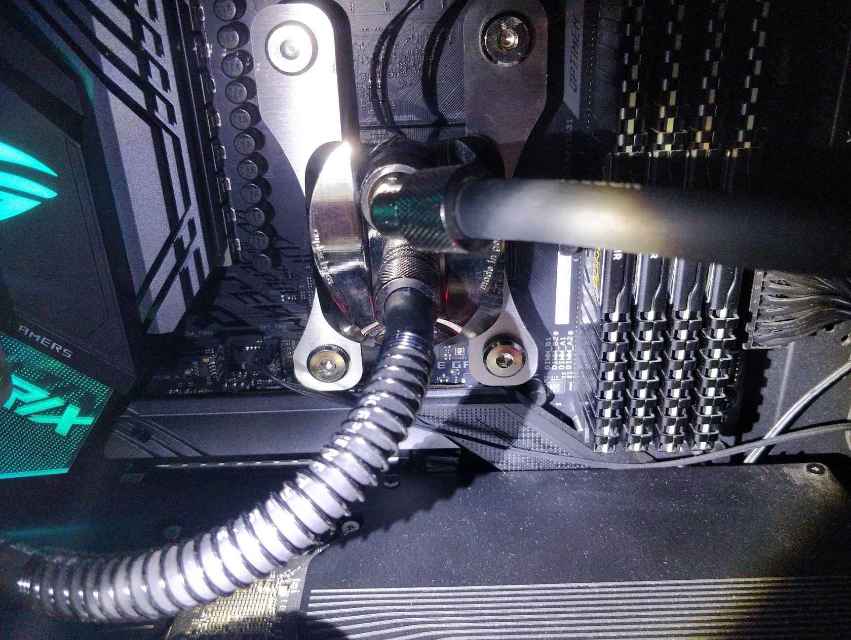

mein Fehler, ich habe den Umbausatz gleich wie es raus kam bestellt und ist bis jetzt im Schrank liegen geblieben. Nach langer Zeit habe ich wieder einmal Urlaub genommen und dann beginnt man eben mit Dingen, wo sonst keine Zeit dafür übrig ist.
Ich habe voll vergessen das auch ein Schematiuschebild bei Produktlink ist.
Wie ich es umgebaut habe bin ich nach der Anleitung vorgegangen nur, das ist das Bild:https://shop.aquacomputer.de/product_inf…roducts_id=3895 ist nicht dabei gewesen :(
Habe ihn nun korrekt verbaut und die Temperatur passt. Gerade Handbreak x265 recoden lassen und im Schnitt waren es zw 60 & 63 Grad. Mit der nicht optimierten Halterung gehts hoch bis auf 68Grad.
